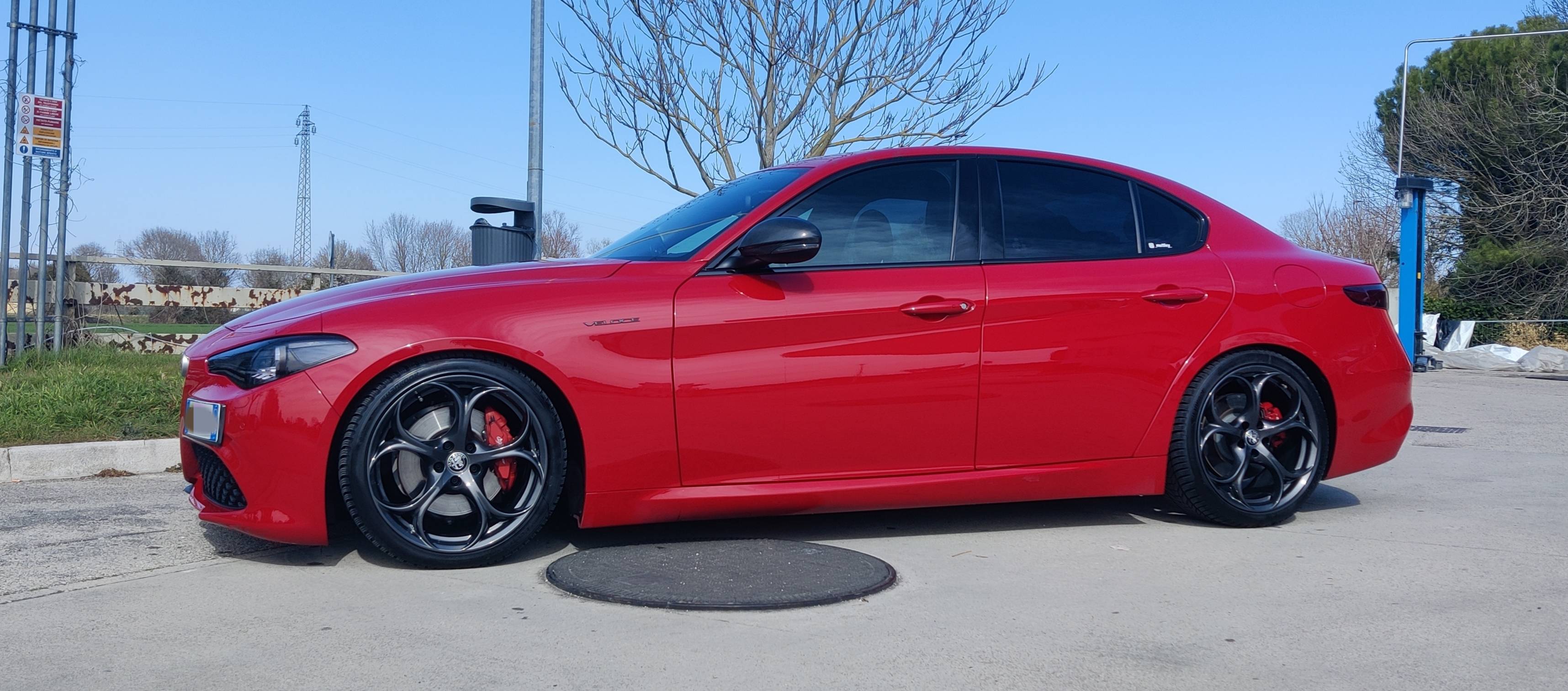

Preso le misure.. La mia con le molle Eibach ProKit è 17 davanti e 25 dietro, le ho prese ora che è buio potrei aver sbagliato di 1 cm ma son quelle..
Diciamo che 10 davanti e 17 dietro come quella grigia in foto sicuramente la distruggo il Liguria 😅🤦‍♂️
Domani la ritiro e prendo le misure negli stessi punti e vedo quanto è di serie..
Ho preso le stesse misure sulla mia: 8 e 15...

Ti dirò, è bassa ma non eccessivamente, bisogna stare attenti chiaramente, ma niente di eccessivo..
Figurati, ma come niente di eccessivo 😱 io già ho toccato sotto un diverse volte con la mia che è 10 cm più alta 😅 e ci faccio attenzione.. Per le strade della Liguria, tutte sali e scendi, non va bene.. Più tardi misuro, ma ho paura che abbandonerò l'idea molle (a patto di non scendere veramente più di 1 cm) per antirollio maggiorate..
