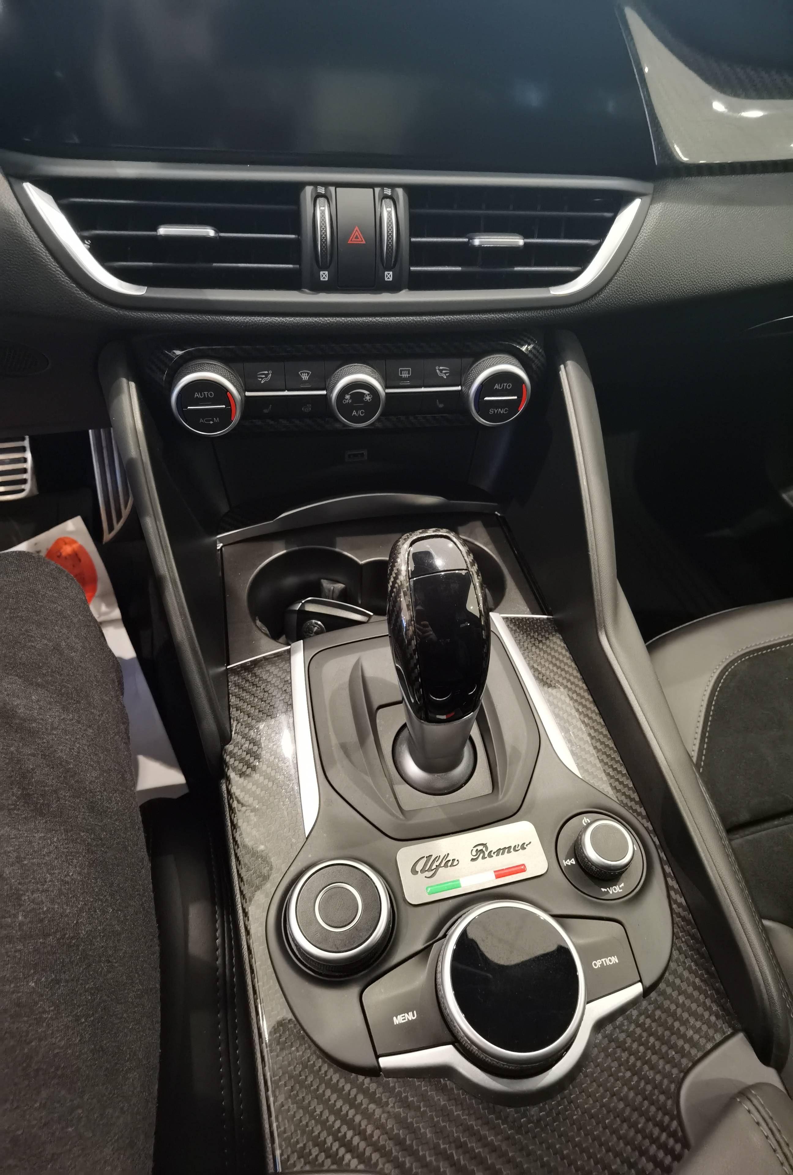

Eccola 😍
Qualche foto veloce in concessionaria, poi ne faccio qualcuna più bella

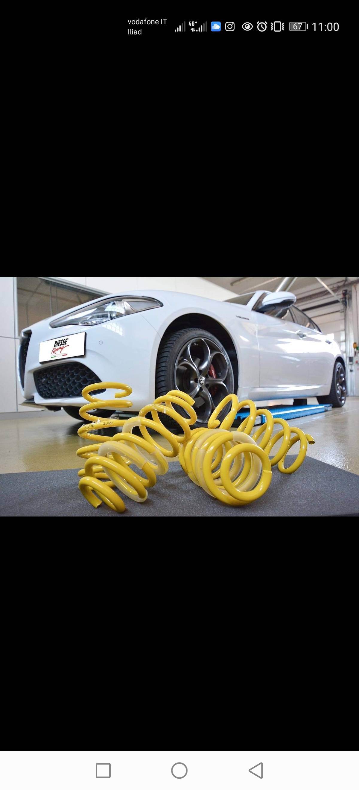

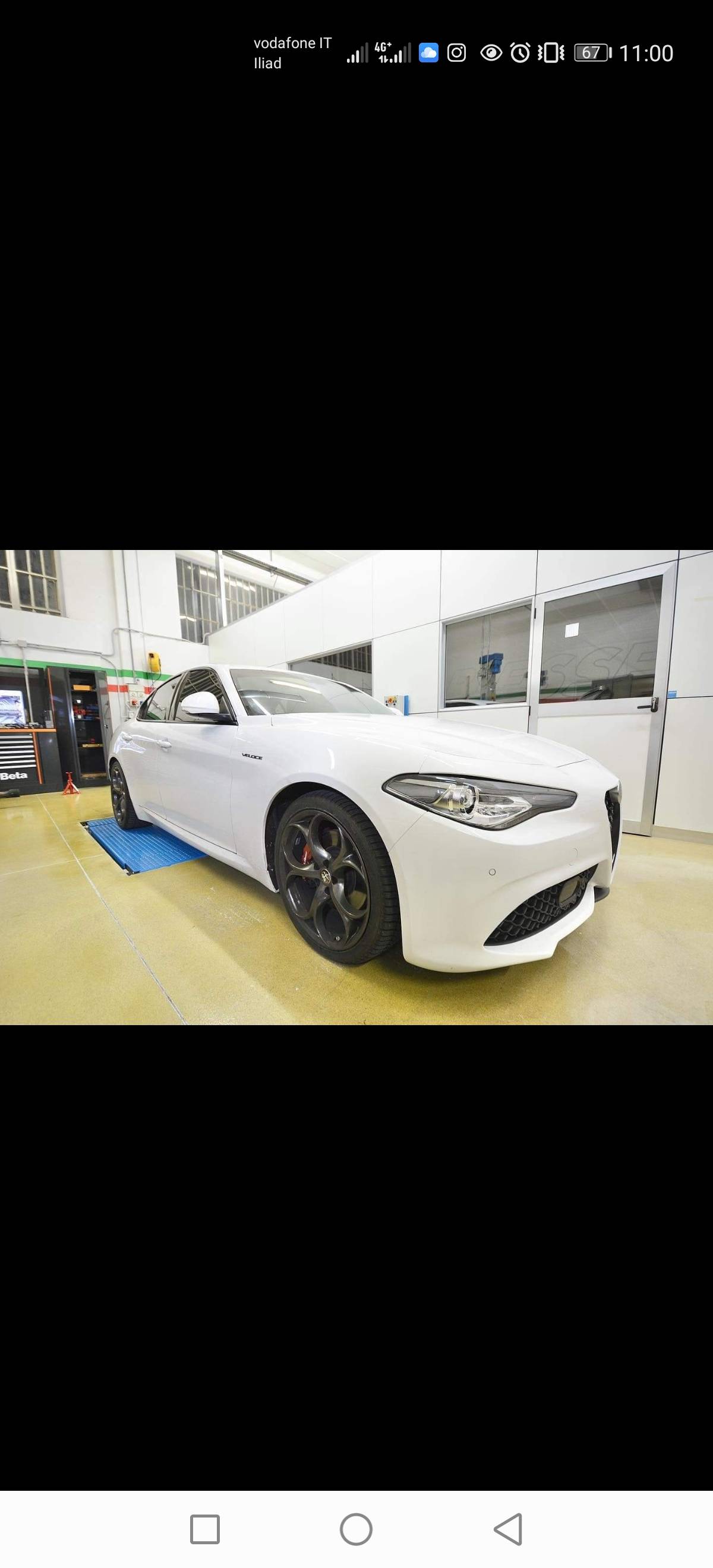

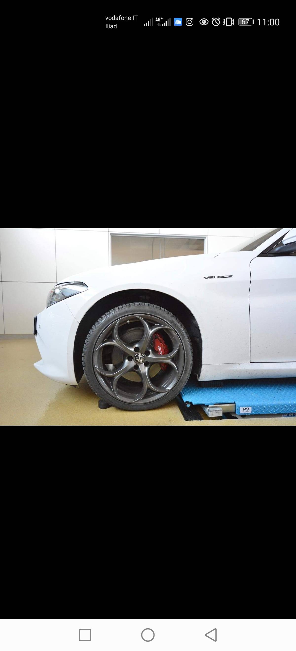

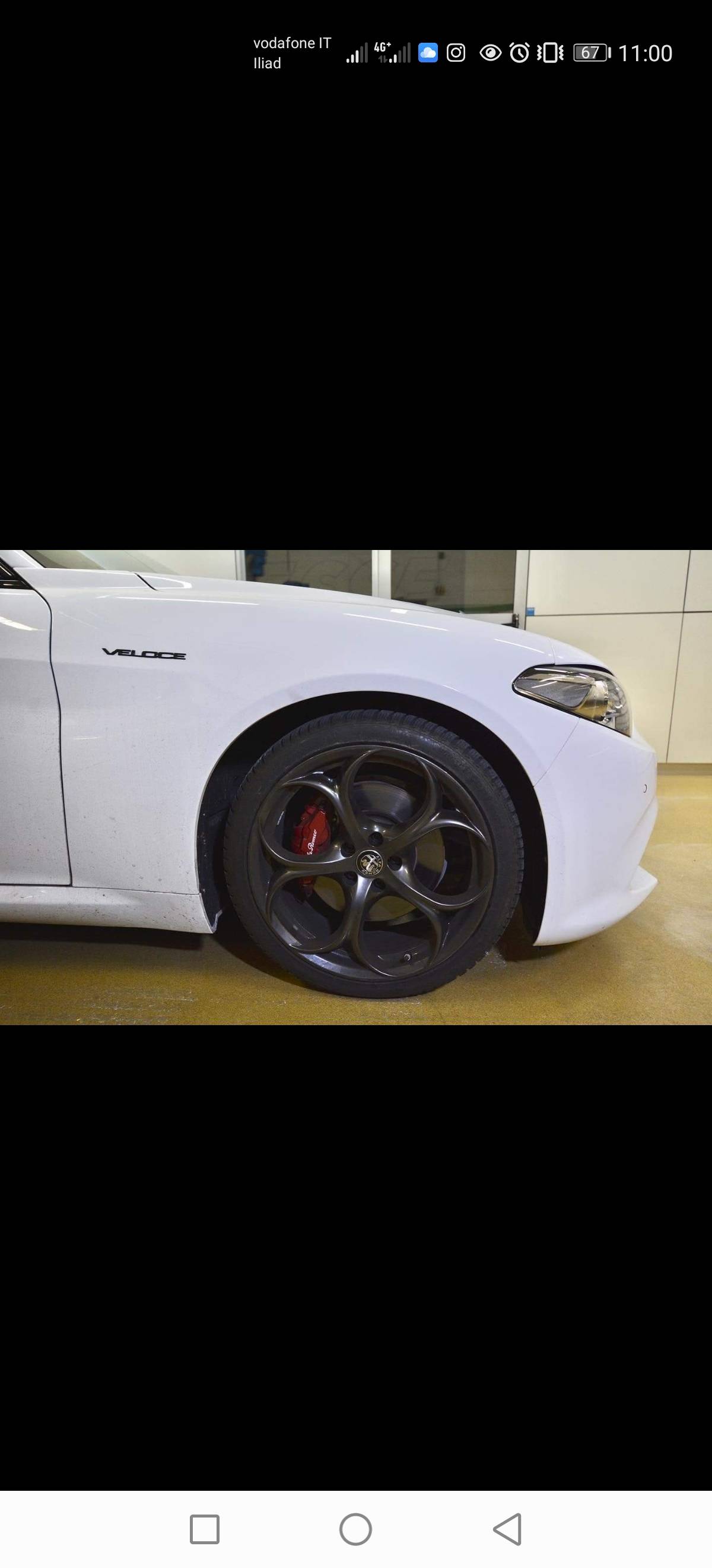

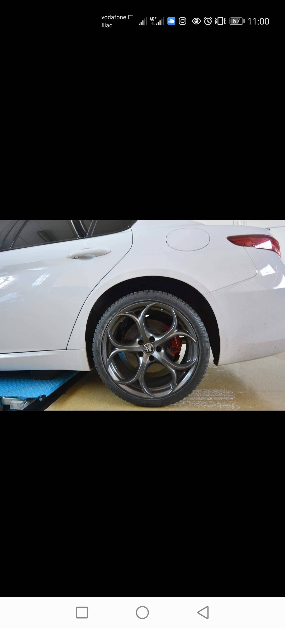

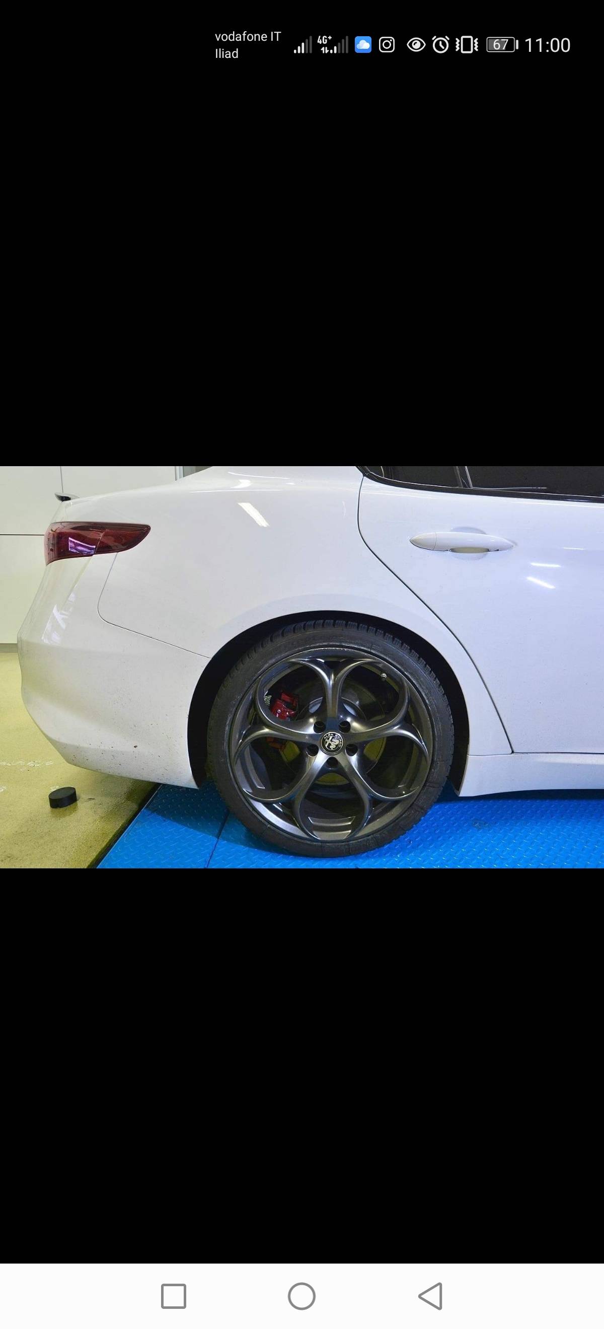

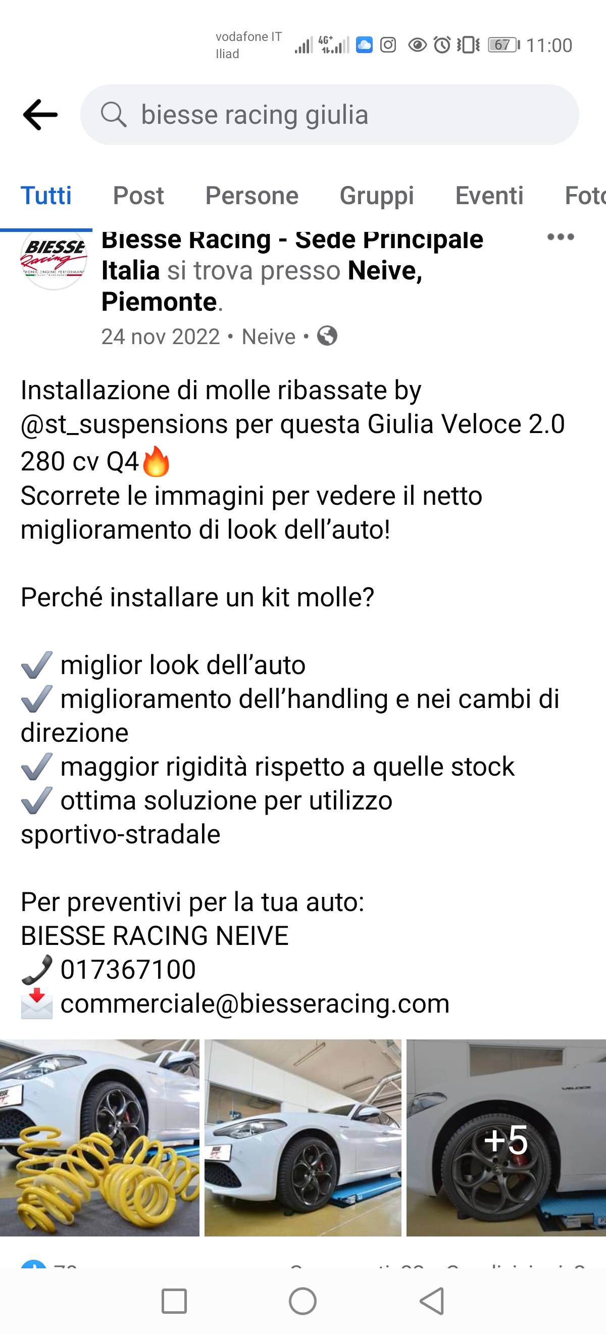

Ho visto che le St Suspension abbassano "poco" ma non so di quanto (a occhio sicuramente meno delle ProKit) il risultato è quello sotto..
L'alternativa è mettere le ProKit con dei distanziali molla di 2 cm, così si abbassa solo di 1/1,5 cm.. Io sto valutando, devo essere sincero l'auto è una bomba anche se molto morbida di assetto, che sicuramente i più apprezzano.. A me piace piu rigida, l S1 è una tavoletta a confronto..

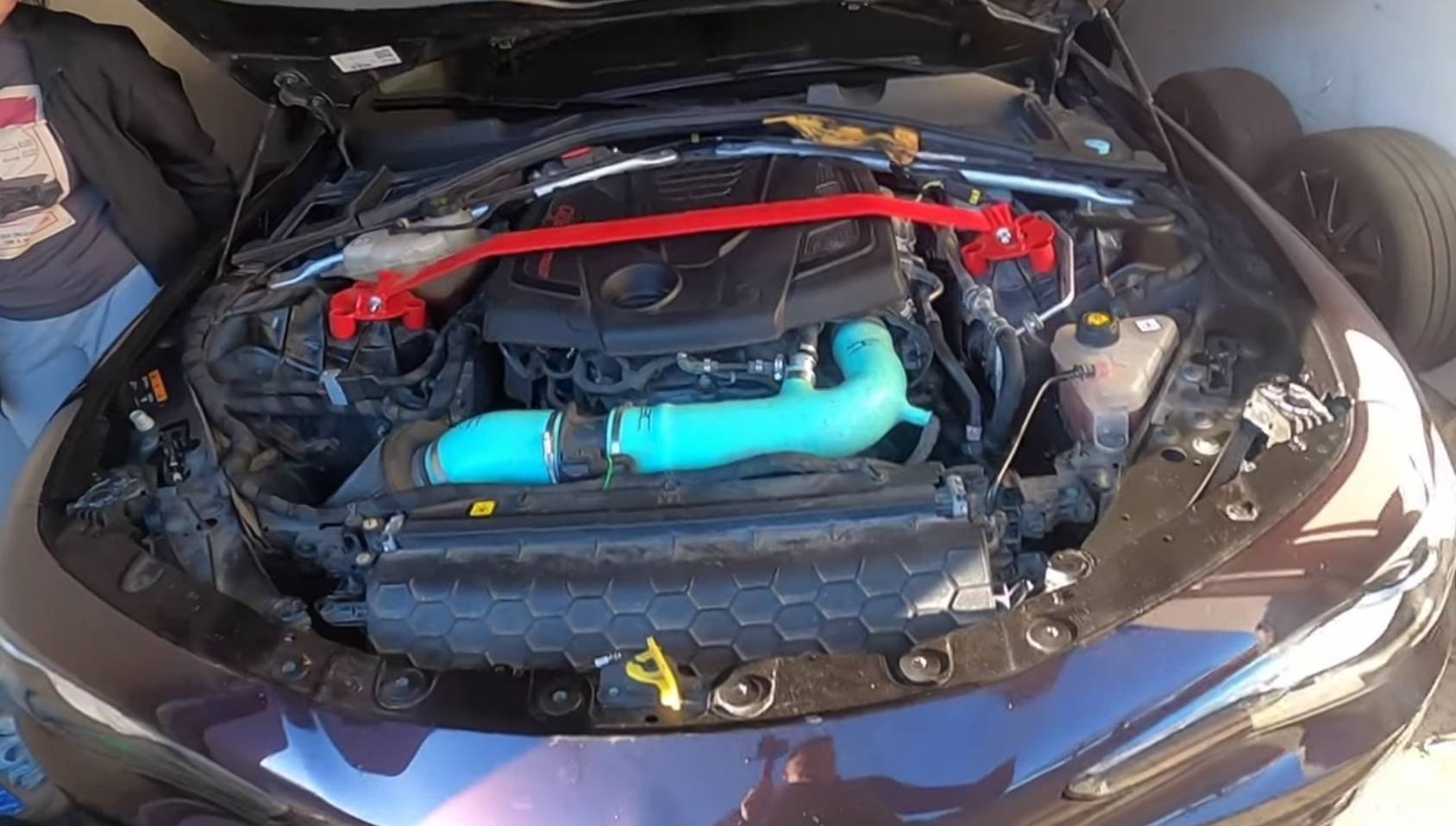

Comunque io intendevo così:
  • Screenshot_20230319_110705_com.vanced.android.youtube_edit_1268827540383474.jpg
    139 KB · Visualizzazioni: 97
ho capito cosa intendevi ma visto che tecnicamente sarebbe illegale e visto che le due semi barre duomi le abbiamo di serie e considerando anche che non è certo quella la fonte del rollio causato dal assetto rialzato, ti consiglio di lasciare perdere.
se vuoi abbassare l' assetto per portarla come una a trazione posteriore del 2016 fai pure, se vuoi mettere le barre antirollio maggiorate ok
ma fare modifiche inutili e oltretutto non legali (lo so che una zona grigia...)
se poi per disgrazia investi un pedone e ti trovano la barra duomi sei fregato, perché incide sulla deformazione programmata del cofano in caso di impatto con pedoni, prepara il passaporto per il Messico...
