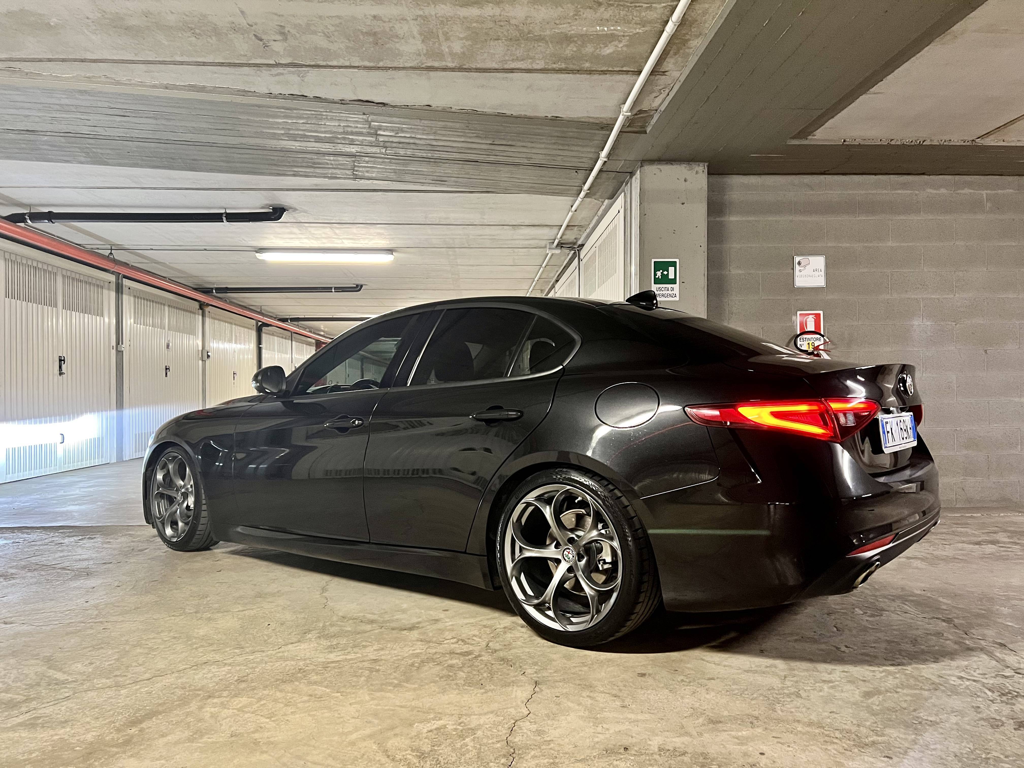

Ho visto che le St Suspension abbassano "poco" ma non so di quanto (a occhio sicuramente meno delle ProKit) il risultato è quello sotto..
L'alternativa è mettere le ProKit con dei distanziali molla di 2 cm, così si abbassa solo di 1/1,5 cm.. Io sto valutando, devo essere sincero l'auto è una bomba anche se molto morbida di assetto, che sicuramente i più apprezzano.. A me piace piu rigida, l S1 è una tavoletta a confronto..
