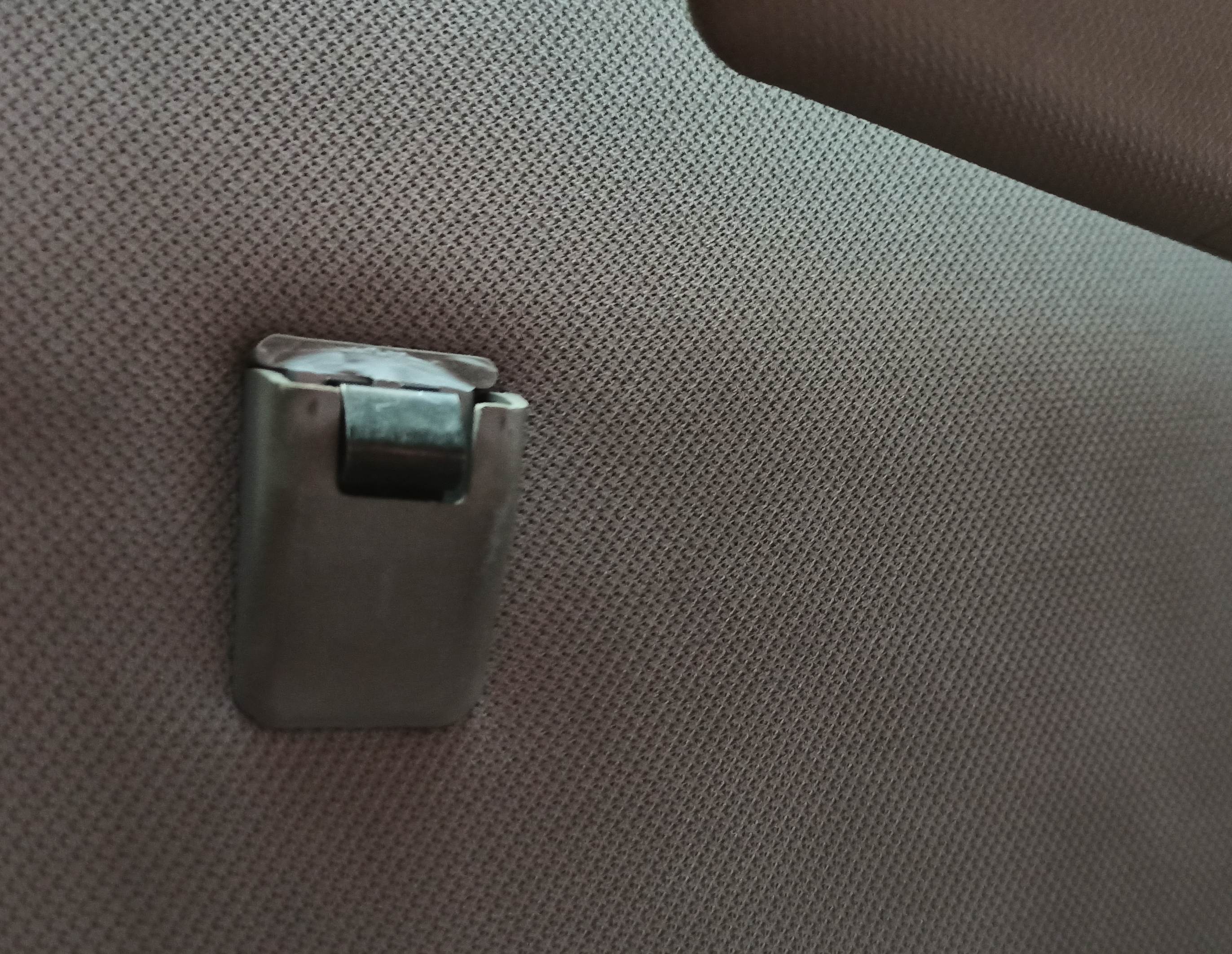

Salve, piccolo problema del quale non trovo da nessuna parte qualche informnazione. L'aletta parasole della 156 TS 1.8 Benz quando viene chiusa ha una molletta a scatto con un lamierino di metallo e un beccuccio di plastica che nel caso mio si è rotto. Vorrei poterlo sostituire, ma non vedo viti. Qualcuno sa come si può fare?
Grazie

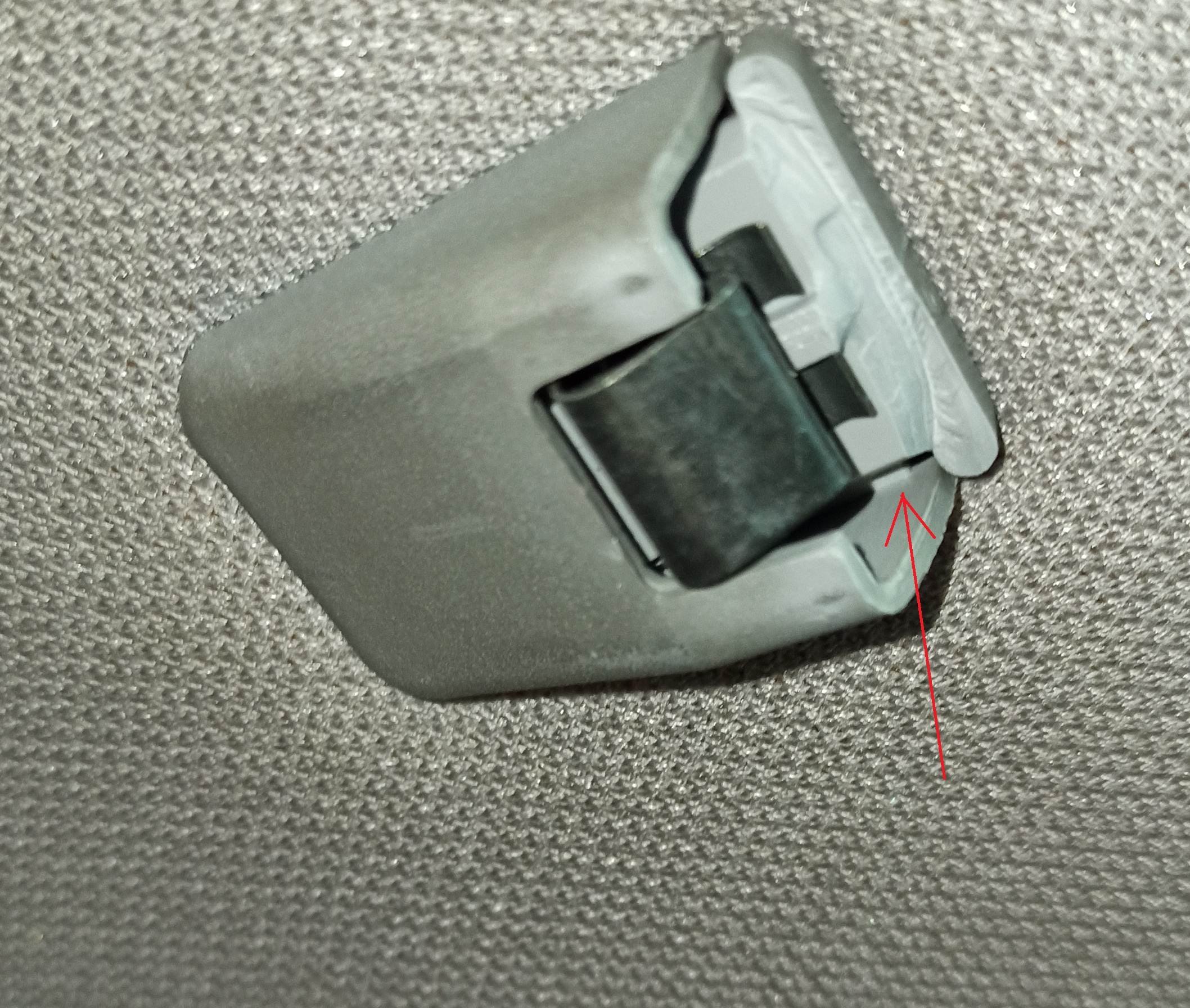

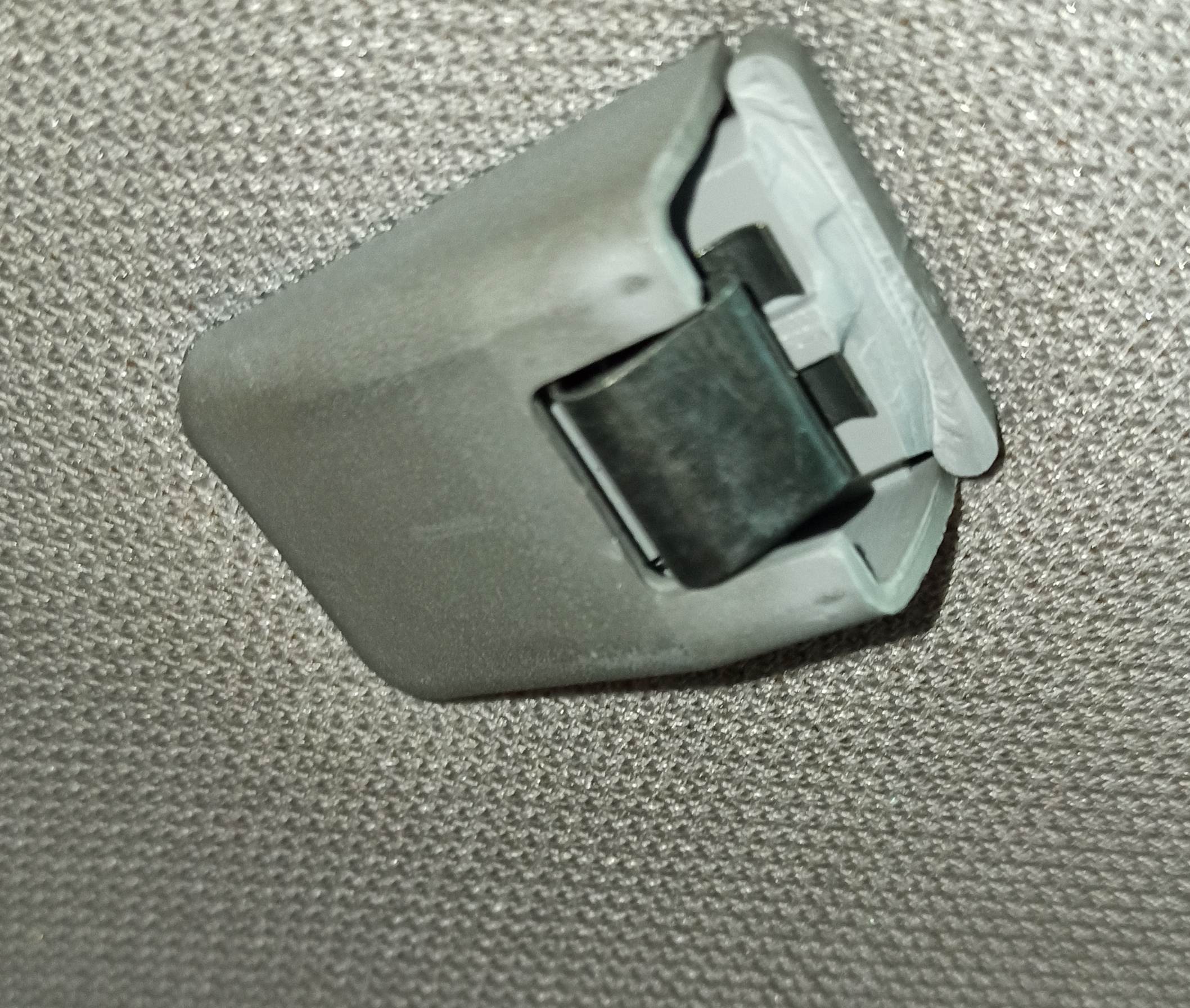

Ci sono due dentini che tengono chiuso quella specie di coperchio;
con un cacciavite piccolo allarga sui lati dove indicato con le frecce.
Una volta sganciati i dentini il coperchio ruota e trovi la vite sotto.

La linguetta di acciaio e' fissata sulla base, sollevando il coperchio c'e' la vite che un volta svitata libera tutto il pezzo. Nella seconda foto si vede il dentino su cui devi agire.
