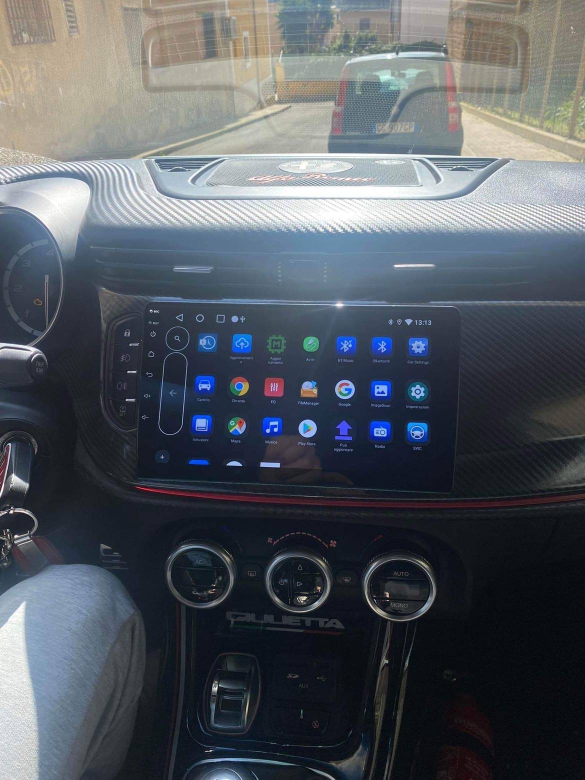

il risultato dovrebbe essere tipo questo:
Visualizza allegato 250724
Premetto che la foto non è della mia auto ovviamente

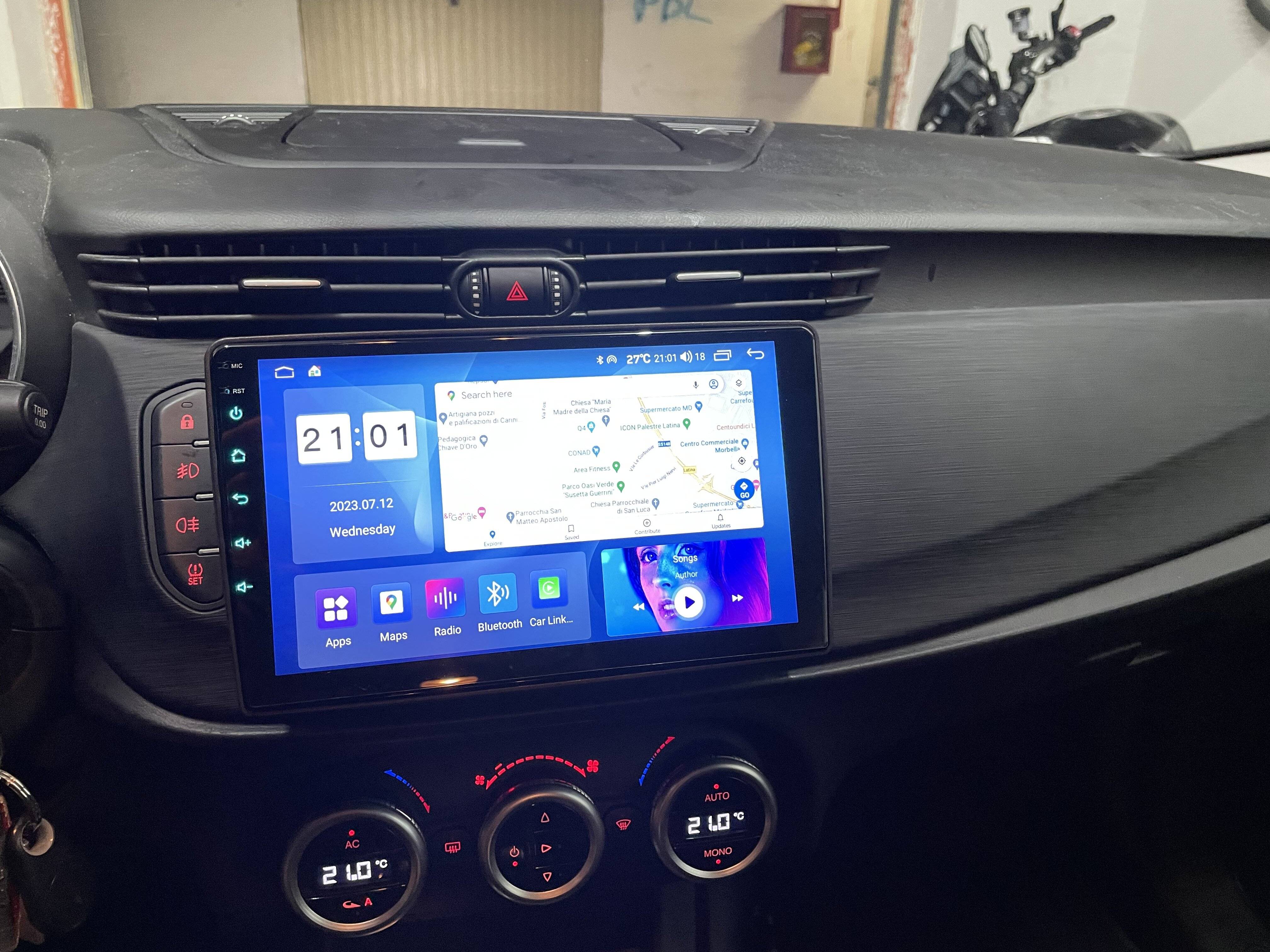

Ciao. Ho la stessa radio con lo stesso canbus. Ma non si accende, positivo e negativo e gusto. Come hai collegato? All accendisigari?
