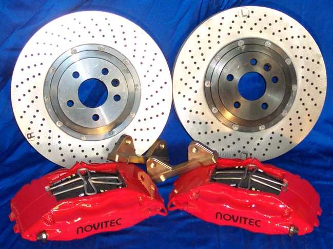

un assettino ci vuole...:D
Ma che freni hai???? devono far paura...:D
Re: Finalmente in casa: Bilstein B8 Sprint con Eibach molle
M916 ha detto:
Quelli davanti?
Sono quelli di Brembo con 4 pistoni, 322x32mm dischi
Normalmente questi li trovo sotto una Porsche Carrera RS .:blink:.
I freni come dici tu sono veramente pazzeschi.
