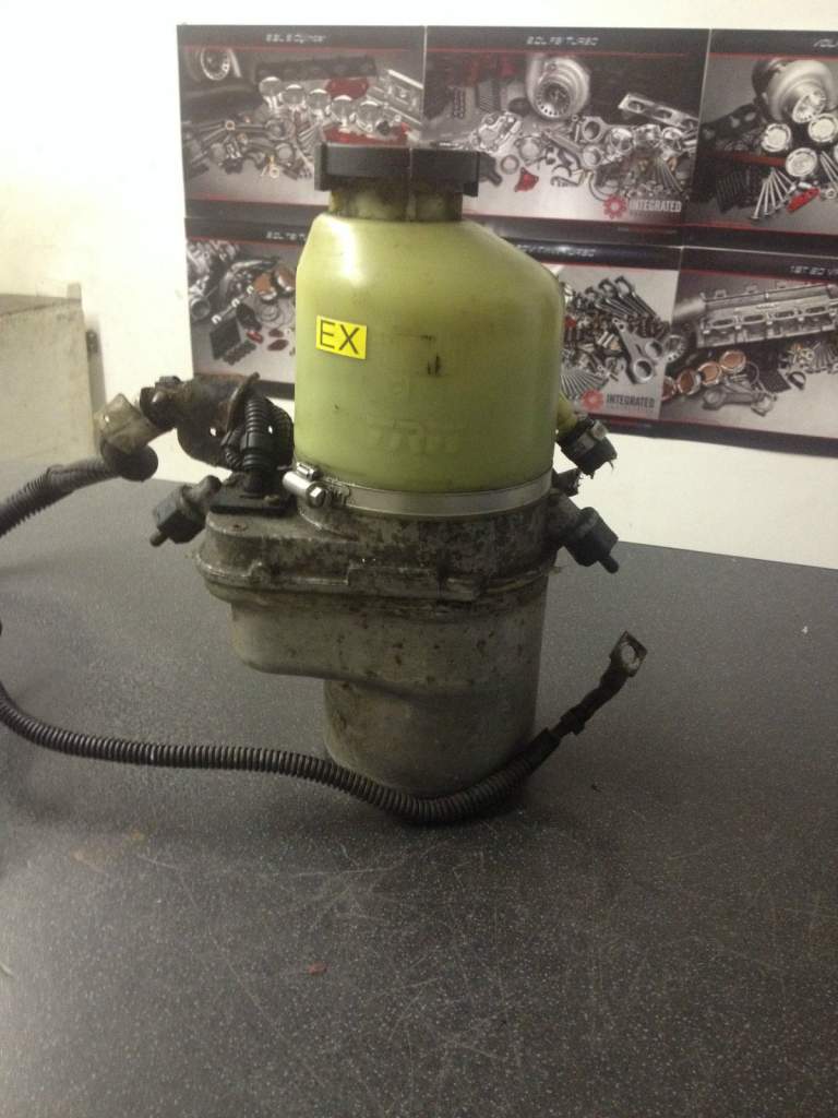

Ciao ragazzi, allora come ho già detto sul blocco motore i fori non ci sono. Ho optato per una pompa idroguida elettrica TRW montata sull' Opel Astra da montare sul lato destro del vano motore (vicino alla vasca dell'acqua lava vetri per l'esattezza), poi cambiare la scatola e collegarla con tubi reperibili. I collegamenti sono questi:
4 cavi in uscita:
- un positivo sempre alimentato (rosso)
- un cavo di messa a terra (marrone)
- un cavo sottile di segnale sotto chiave (nero)
- un cavo sottile di segnale che va collegato al cavo di segnale della spia dell'alternatore (blu/bianco). : good . :

..bella quest'idea..mi hai fatto cercare un po' in rete ed ho trovato
un forum bmw, che forse hai visto anche tu, dove hanno fatto
questo stesso esperimento, pare che sia abbastanza fattibile
e i risultati alla guida senza pecche..
..se ho capito bene le pompe elettriche più vecchie tipo quella che hai postato
o il modello appena successivo si regolano da sole in base alla richiesta
di carico senza bisogno di particolari segnali elettronici aggiuntivi,
come sui modelli più recenti, e parlavano di un assorbimento di picco
di circa 60A, ma l'assorbimento mediato nel tempo è molto più basso,
non servono alternatori enormi per sostenerle, sulla 33 a carburatori
potrebbe bastare il 65A delle 33 I.E. o alla peggio in caso di molta guida
in città il 85A della 145 boxer..
..se poi ci provi mandaci i dettagli che mi sembra modifica gagliarda..

Ciao, la pompa elettrica mi deve ancora arrivare, le istruzioni dei collegamenti le ho prese sul sito BMW E21 E30 Italia. Mi deve arrivare anche la scatola sterzo da revisionare. Piano piano monterò il tutto e vi farò sapere.
