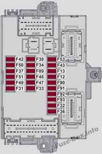

io ho trovato questo schema in rete
AMPSDEVICE PROTECTED
F917,5Right main beam headlight
F907,5Left main beam headlight
F127,5Right dipped beam headlight (versions with halogen headlights)
F137,5Left dipped beam headlight (versions with halogen headlights)
F1215Right dipped beam headlight (versions with Bi-Xenon headlights)
F1315Left dipped beam headlight (versions with Bi-Xenon headlights)
F937,5Right fog light
F927,5Left fog light
F3210Luggage compartment courtesy light/Sun visor courtesy light/Glove compartment courtesy light/Front and rear roof lights
F315Various devices
F3320Rear electric window (left side)
F3420Rear electric window (right side)
F361030
F377,5Various devices
F3820Central locking
F425Body Computer supply
F4320Two-way windscreen washer pump
F4720Front electric window (driver side)
F4820Front electric window (passenger side)
F495Various devices
F507.5Various devices
F515Various devices
F537,530

Ciao,
credo di averlo collegato al F42.
Sul LUM comunque anche c'è segnato tutto il dettaglio con quale fusibile corrisponde a cosa.

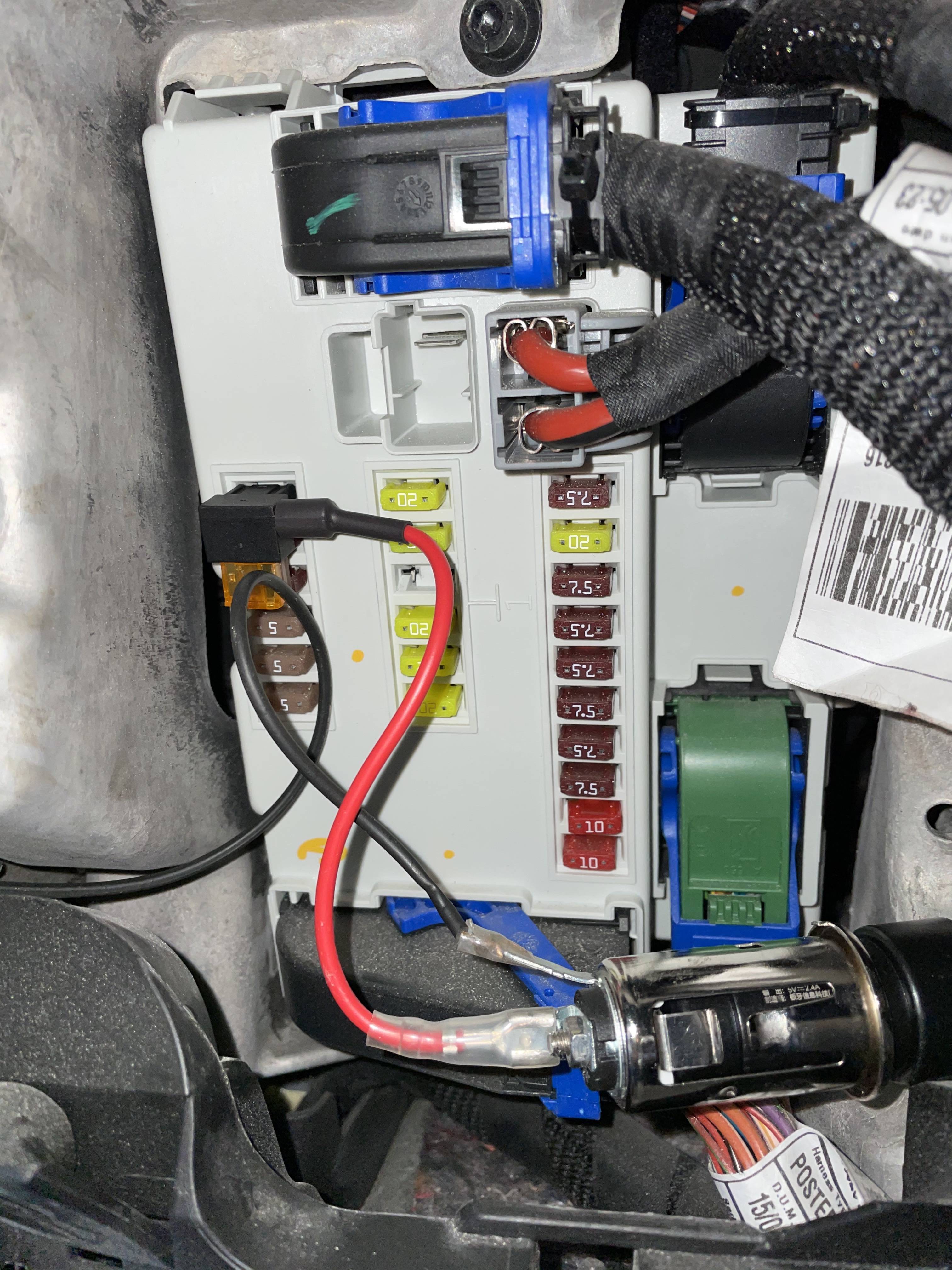

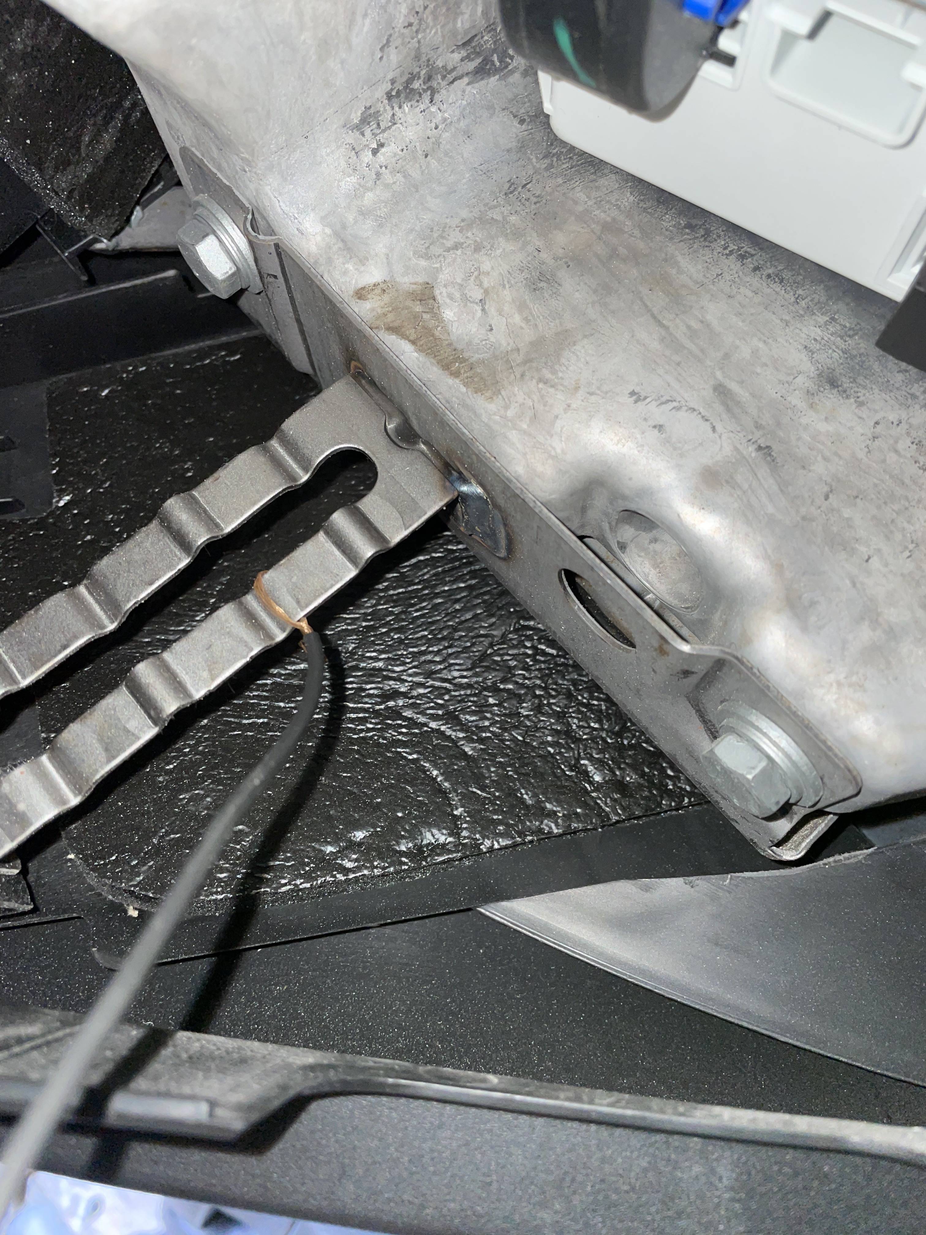

Ok lavoro finito, ho usato il.fusibile f42 per alimentare la dashcam usando il kit che ho preso su amz, tutto perfetto. Il negativo l'ho attaccato su un bullone direttamente fissato al telaio lì vicino. Giro la chiave si alimenta...appena spengo la corrente si interrompe e la cam si spegne come volevo io. Faccio foto dopo così le allego.
Reazioni: M@urizio
Finalmente mi sono ricordato di fare alcune foto anche io.
Solo per il negativo non sono molto soddisfatto, ho arronzato un po' :D
