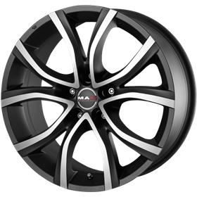

ho una giulietta con i freni brembo e devo comprare i cerchi da 17 per montarci le termiche.Qualcuno sa dirmi le misure che mi possono andar bene per non dar fastidio alle pinze?
tipo ho trovato dei mak 8x17 con et 35 ....potrebbero andar bene?
Re: cerchi da 17 con Brembo
come canale ed ET sei a posto ma conta tantissimo anche il disegno delle razze se posti una foto ci si rende meglio conto
a dire la verita ne ho trovati diversi ma sono nel dramma non so quali scegliere mak-nitro-5-ice-titan-8503-f-f-l280-sk3.jpg$(KGrHqRHJCoFBzbJ!CTMBQj+YOVo9w~~60_12.jpg1525.jpg
