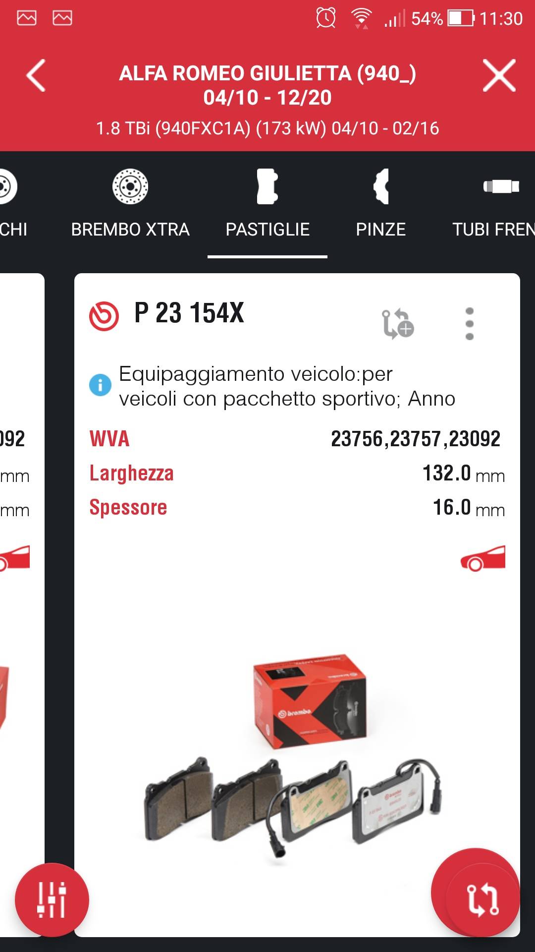

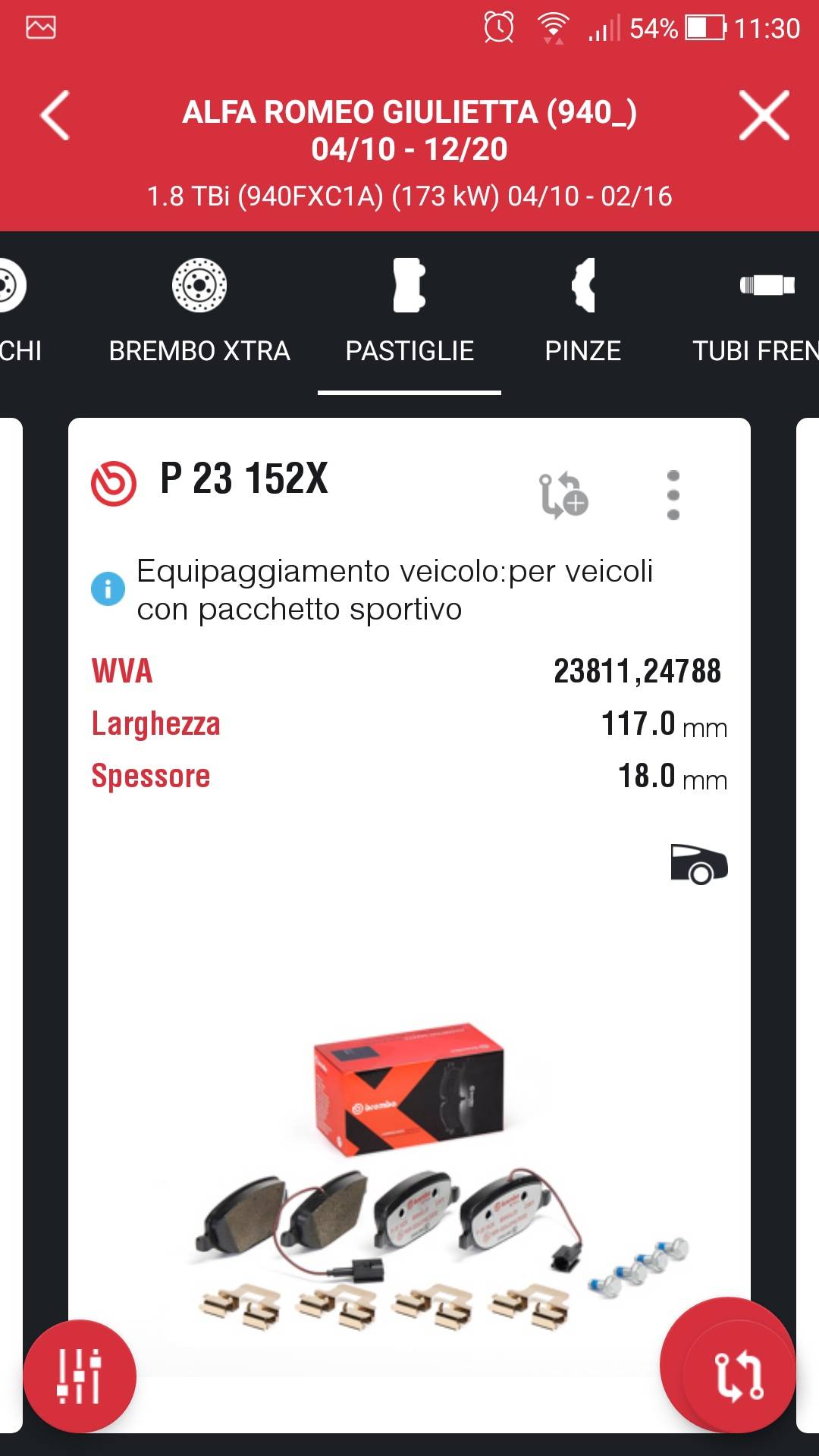

Le ....52. Sono posteriori
Le ...54. Sono anteriori
    121 KB · Visualizzazioni: 97
    116.9 KB · Visualizzazioni: 109

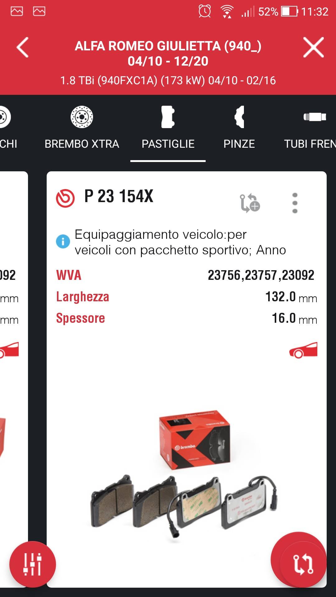

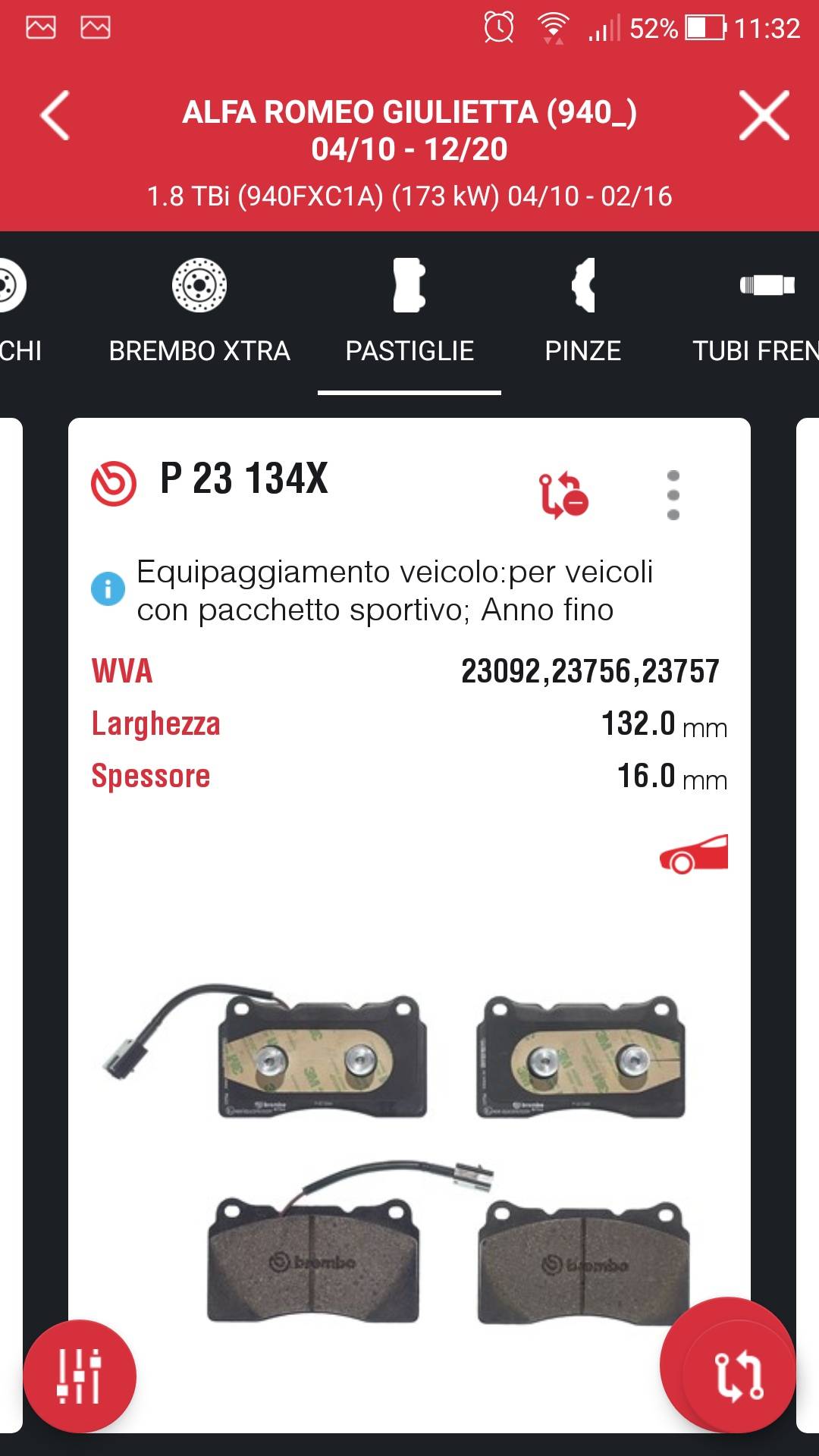

Si solo le pastiglie mi servono grazie Mi confermi che vanno bene le p23154 Anteriori è le p23152 posteriori con dischi maggiorati e pinze brembo?
Mentre, tra queste, in una ci sono i pioli, le altre senza pioli, quali vadano meglio per te lo ignoro
Stesso discorso per il modello senza x (xtra)

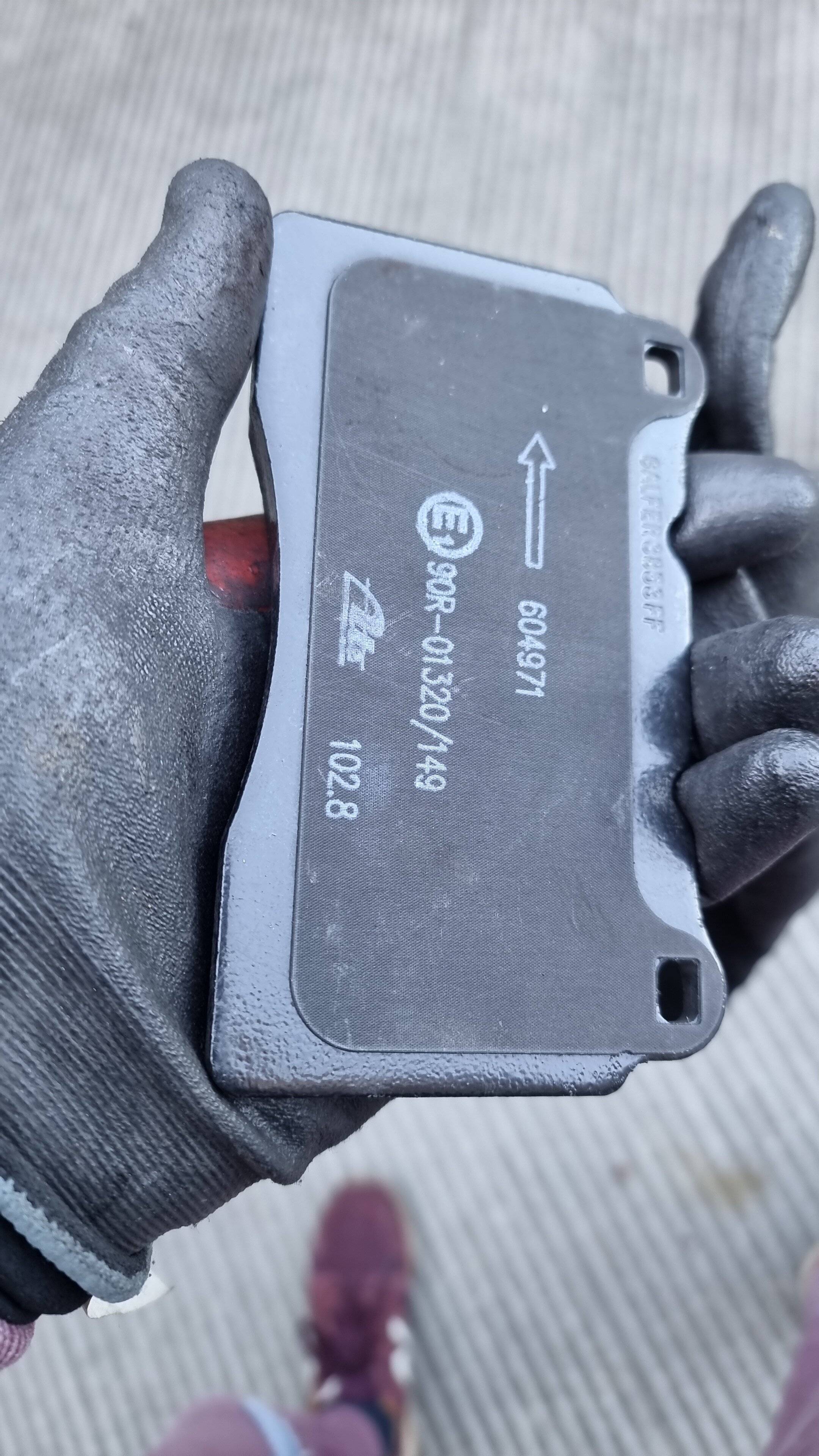

Dove le comprerai, con il numero di telaio sapranno dirti quale modello sono corretti.
Di che hanno è la giulietta?
