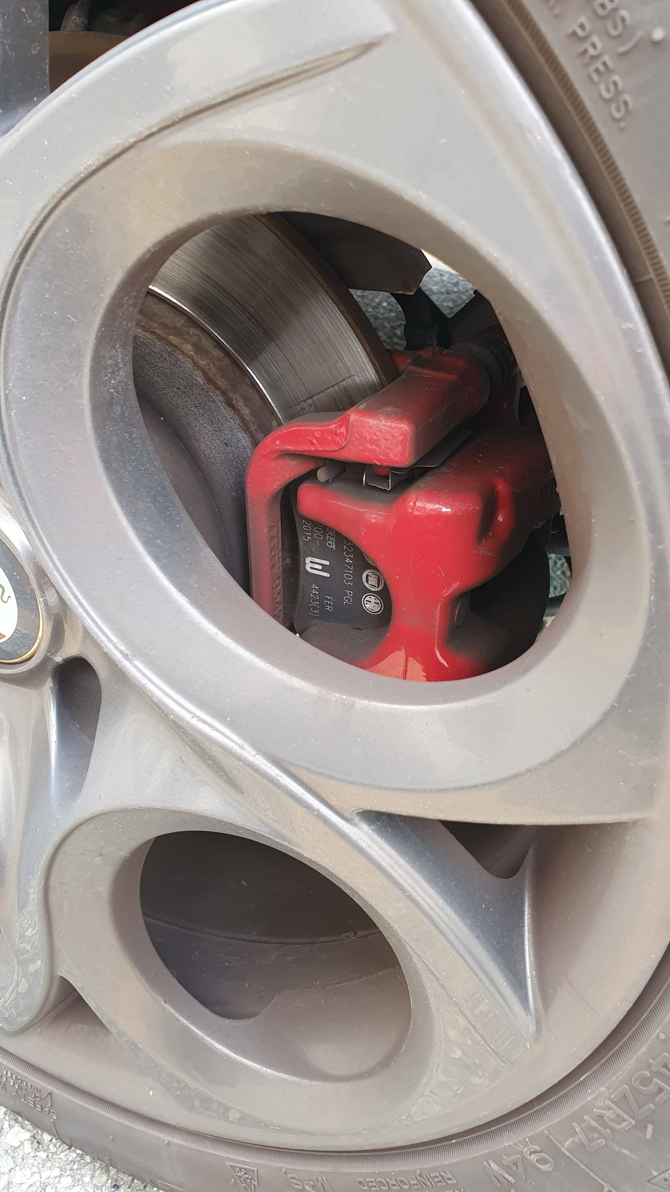

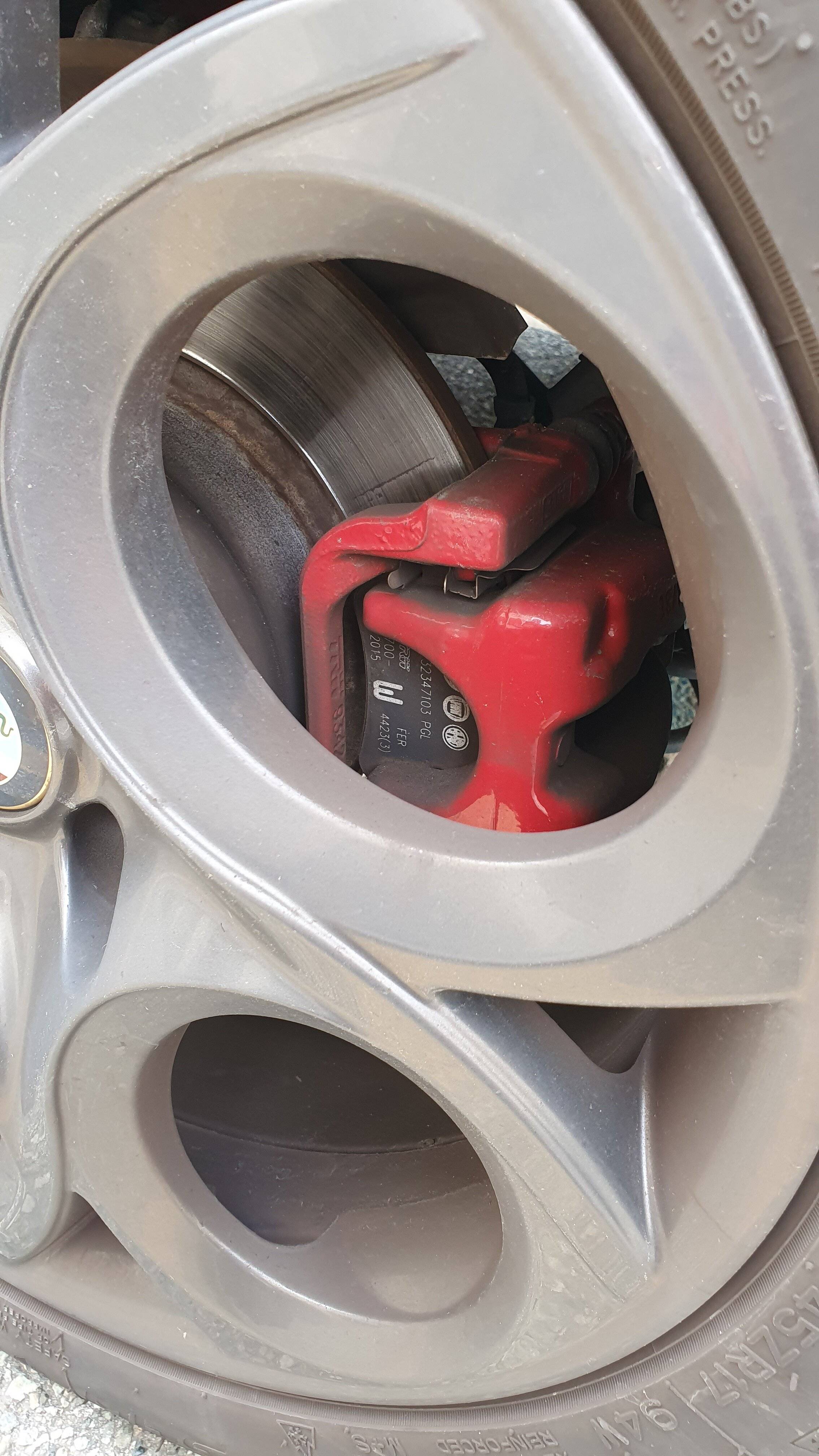

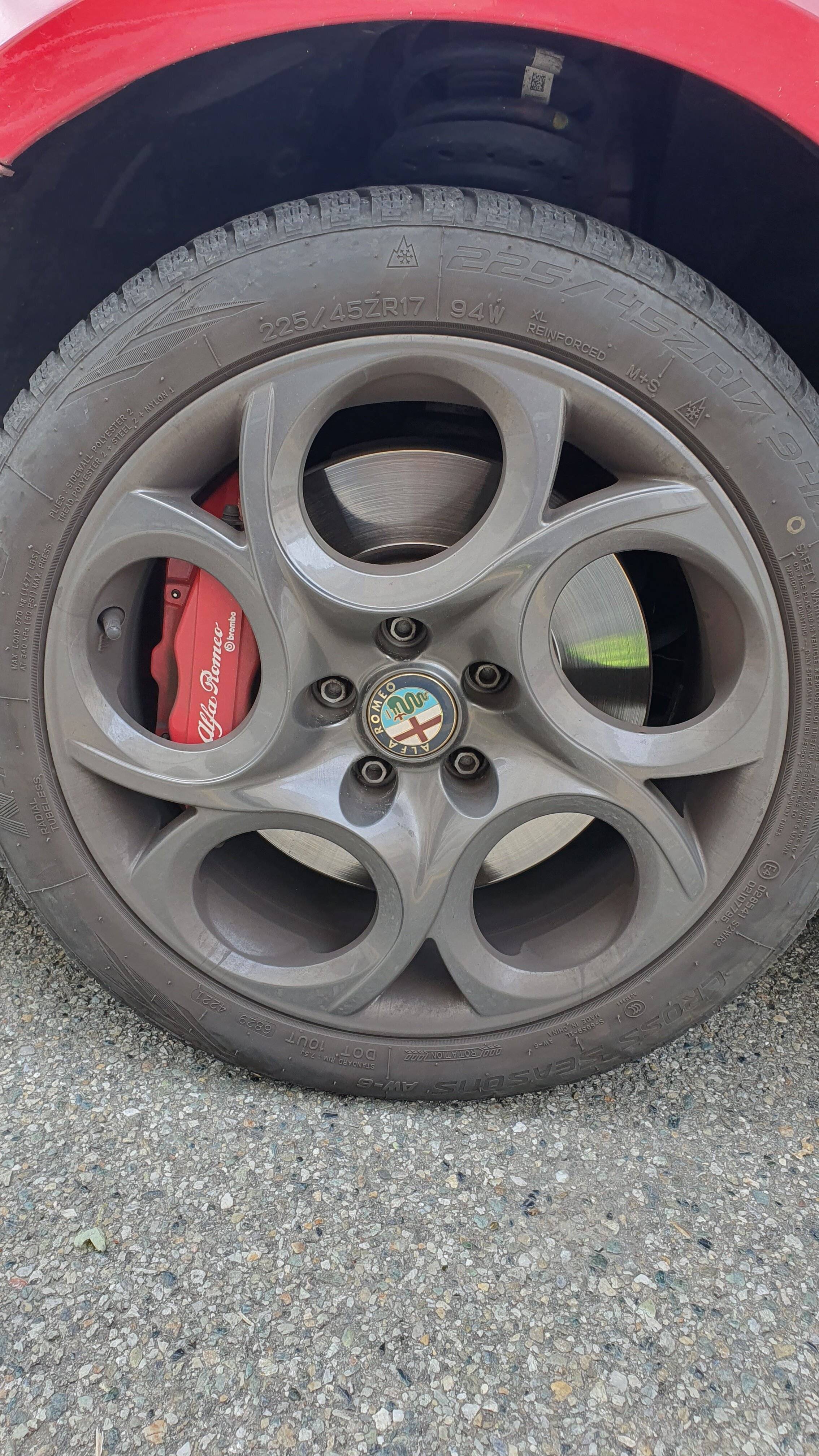

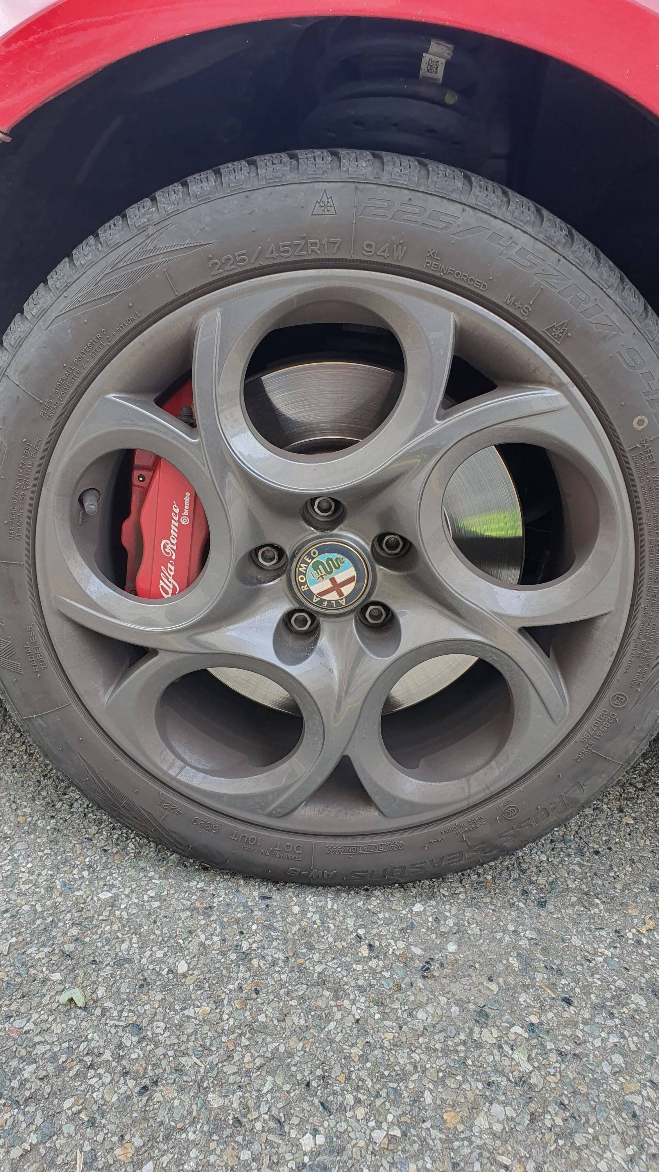

Di che hanno è la giulietta?
Novembre 2015 lo presa quando anno inaugurato 60 anni,l'hanno del biscione così veniva pronunciato gentilmente se ti mando le foto della ruota Anteriore e posteriore, magari mi sai consigliare so per certo che ha i dischi maggiorati ma non dischi ventilati e le pinze brembo di serie,è uscita così dal concessionario e la giulietta sprint speciale così la chiamano
Penso che dovrebbero essere Anteriori p23154
Posteriori p23152 questi sul sito brembo dice: compatibile con pacchetto sportivo immagino che si riferisce chi ha dischi e pinze brembo maggiorati come la mia Giulietta di serie.
Questi sono i miei cerchi originali usciti così dal concessionario...

Per toglierti ogni dubbio, scrivi due righe al servizio clienti della Brembo. Vedrai che potranno confermare le tue scelte o darti i migliori consigli!
Buongiorno, gentilmente vorrei sapere se le pastiglie p23154 Anteriori è le p23152 posteriori montano sulla mia Giulietta sprint speciale 2.0 jtdm 150 cv con impianto frenante maggiorato di serie ,ho sentito che qualcuno che la montati e vanno bene e qualcuno mi dice non sono compatibili, gentilmente qualcuno mi,sa dire con certezza se posso montarli ..
Grazie mille chi mi aggiorna
Questi sono i dischi e pinze alfa brembo maggiorati
