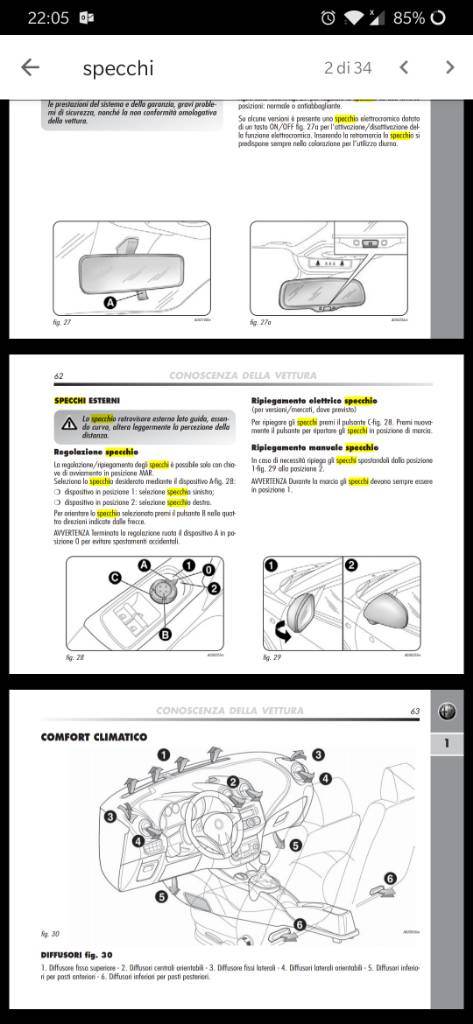

Si chiusura automatizzata, su altre mito c'è , anche on-line si trovano gli specchietti, hanno 2 connettori al posto di uno singolo come quello normale.

Questo è il manuale della mia mito 2012, c'è scritto che c'è in alcuni modelli. Infatti vendono anche la pulsantiera con il tasto C come in foto
