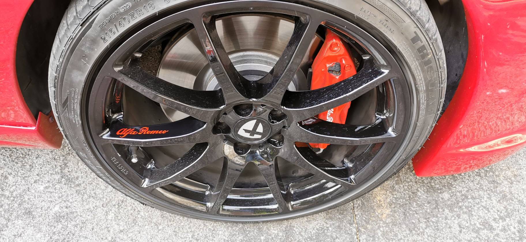

alla fine trovai un kit però da 330 deriv. crosswagon
su cerchi 18 5x100 off40 canale 8 e la pinza toccava
ho dovuto mettere un 1,6 di dista ma bastava anche un 0,5
    267.9 KB · Visualizzazioni: 222
