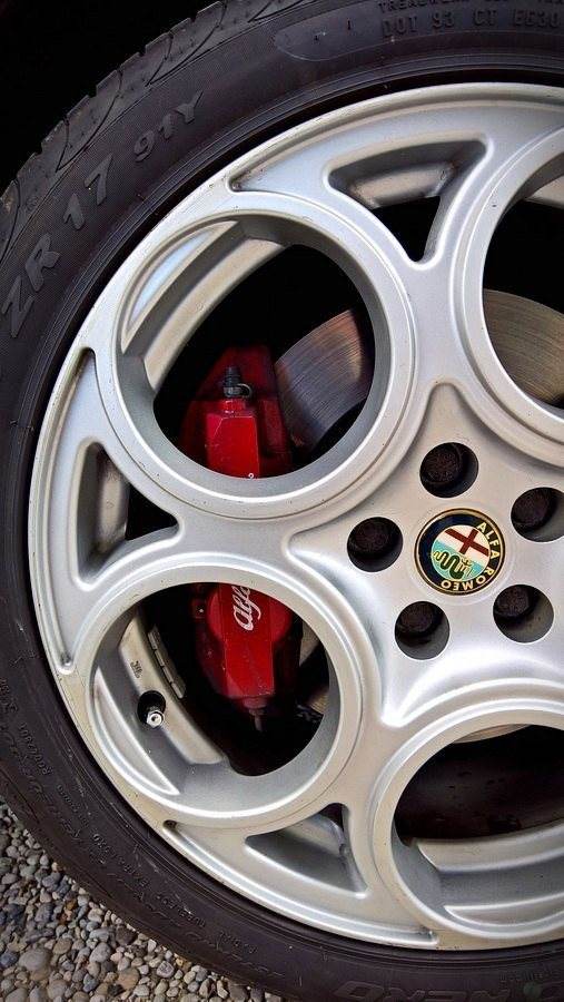

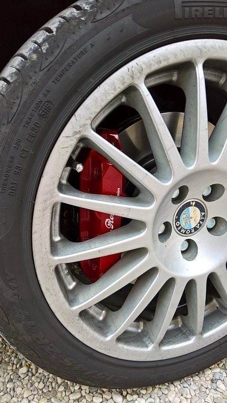

Purtroppo nonostante i cerchi TI con canale da 7,5 ed ET da 35 ho dovuto montare dei distanziali perchè altrimenti il cerchio batteva sulla pinza
Eh Cucco Cucco...
Nonostante siano passati 10 anni le cazzate scritte rimangono e creano danni e disinformazione.. verba volant scripta Manent
a chi negli anni vuole sapere poi si ritrova a leggere minchiate colossali.
per quanto riguarda il fatto dei 305 montati su mito o 159 che li mota con il 16" non ha nulla a che vedere con una macchina dove il cerchio non è stato progettato per montare quella pinza.
Spiego meglio: io monto un 17 con canale da 7,5 ed ET da 35 , quindi a logica ci dovevano entrare alla grande ma invece ho dovuto mettere il distanziale!
I cerchioni Ti NON Hanno canale da 7.5 ed ET da 35

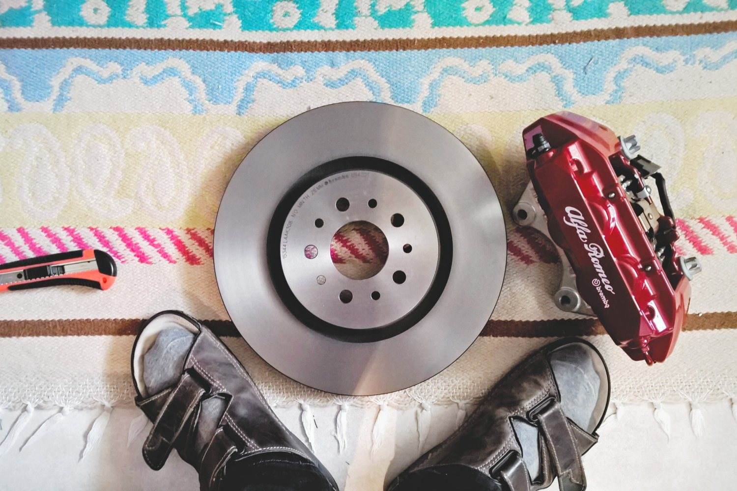

Il kit dela mito e' il brembo junior, lo stesso che monta la gp abarth ma e' ben diverso da quello della gta che monto io!! E' il modello da 305 con pinza sempre a 4 pompanti ma e' molto più piccola...e la frenata cambia e si sente...
Magari avendo la mito fai prima ad adattare il kit junior
Attenzione cmq allo spazio che hai tra il cerchio e la pinza e i montanti che usa verifica se sono compatibili con il kit potenziato

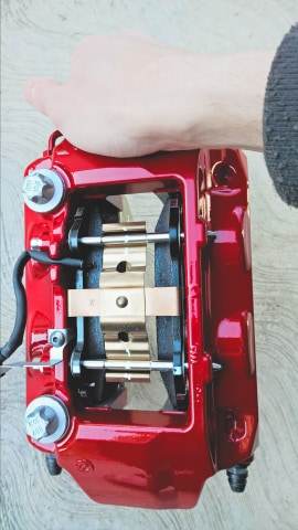

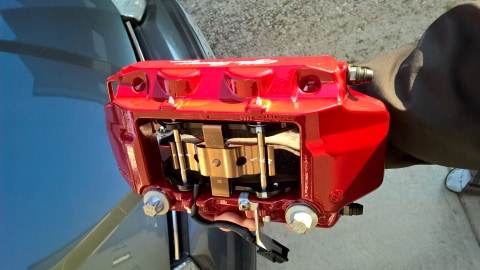

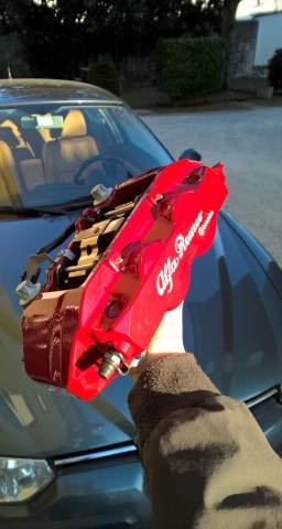

queste sono le Pinze della mito qv
altro che piccole

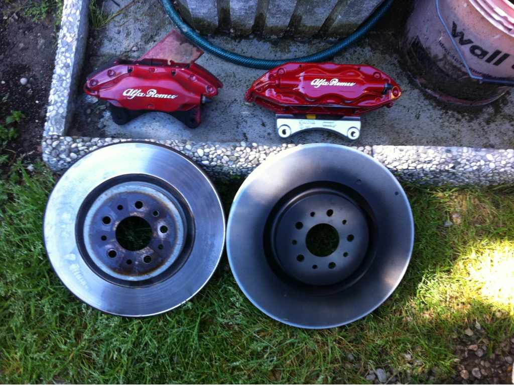

qui invece sono quelle ORIGINALI da 305 della GTA in confronto a quelle da 330
e casomai è vero il contrario: le pinze brembo originali da 305 della GTA prima serie sono più
"piccole" di quelle installate sulle versioni mito 155 e 170cv.

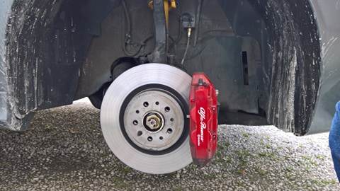

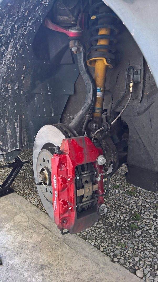

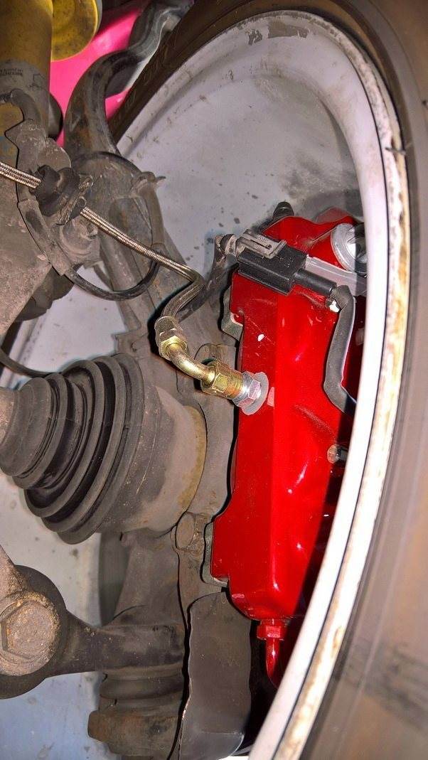

pinze mito 305 da montare su alfa 156 - 147 - GT

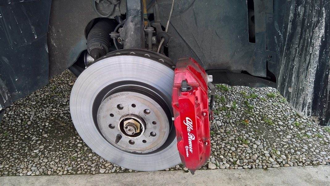

No se si montano le pinze brembo della mito 1.4 turbo 155/170CV
NON SERVE ASSOLUTAMENTE PRENDERE I MONTANTI DELLA GTA.
questa pinza monta perfettamente sul fusello,
montante mozzo di tutte le 147 - 156 e GT normali versioni twin spark, jts e jtd
