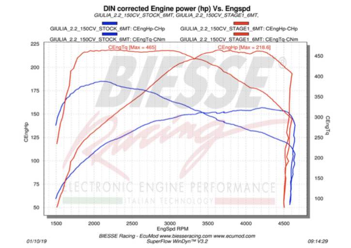

Se ti può aiutare questa è una curva della mappatura della Giulia 150 mt6.
Puoi notare come la curva di coppia rimanga più stabile a vari rpm dopo la mappatura.
Ma la cavalleria di una A4, C220, BMW 320, è diversa nell'allestimento TOP diesel. O rimappi, oppure vai sulla Veloce.
È la mappa della tua Giulia? Posso spingermi a 450nm (problemi cambio?) e 225cv?
Non è la mia, l’ho presa dal sito di Biesse.
Comunque non si può aumentare la coppia senza aumentare la potenza.
Diciamo che questa è lo stage più performante, ma puoi chiedere una mappatura anche con potenza minore e miglior ripartizione di coppia.
Il cambio aumenta il lavoro ovviamente, ma la coppia è comunque calcolata per un cambio manuale. Per l’automatico la mappatura si spinge fino a 500 Nm.
