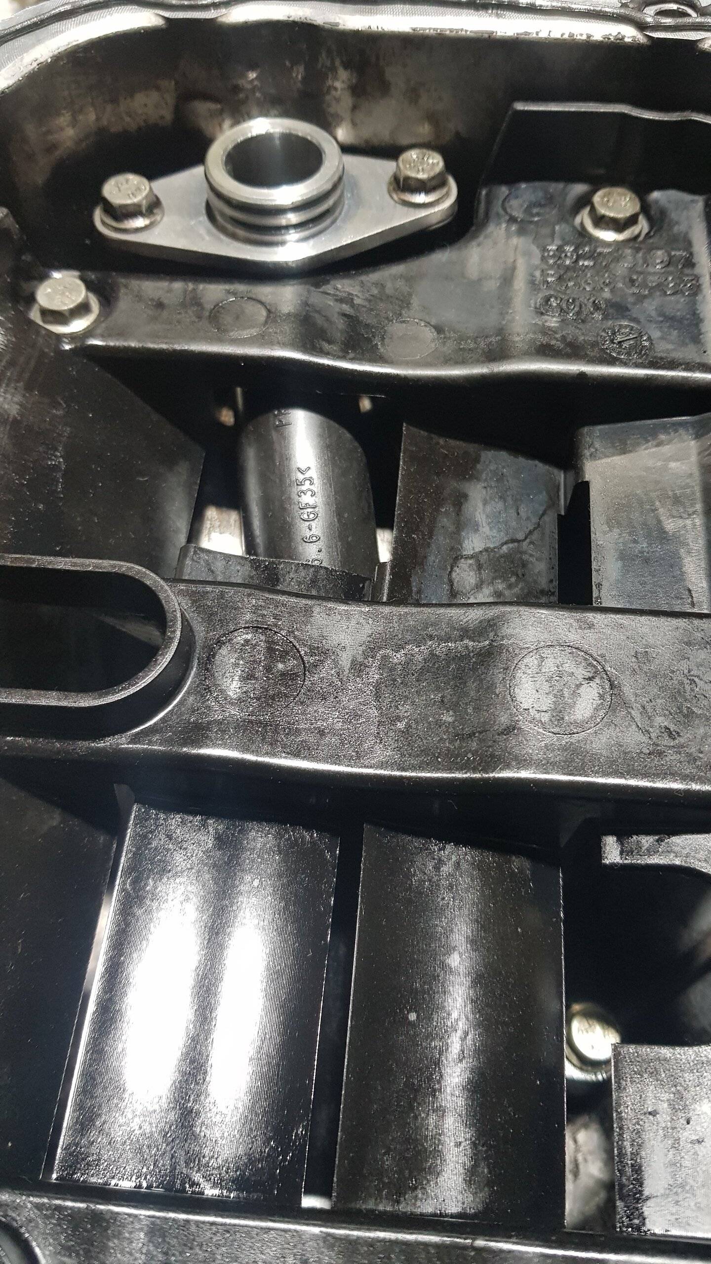

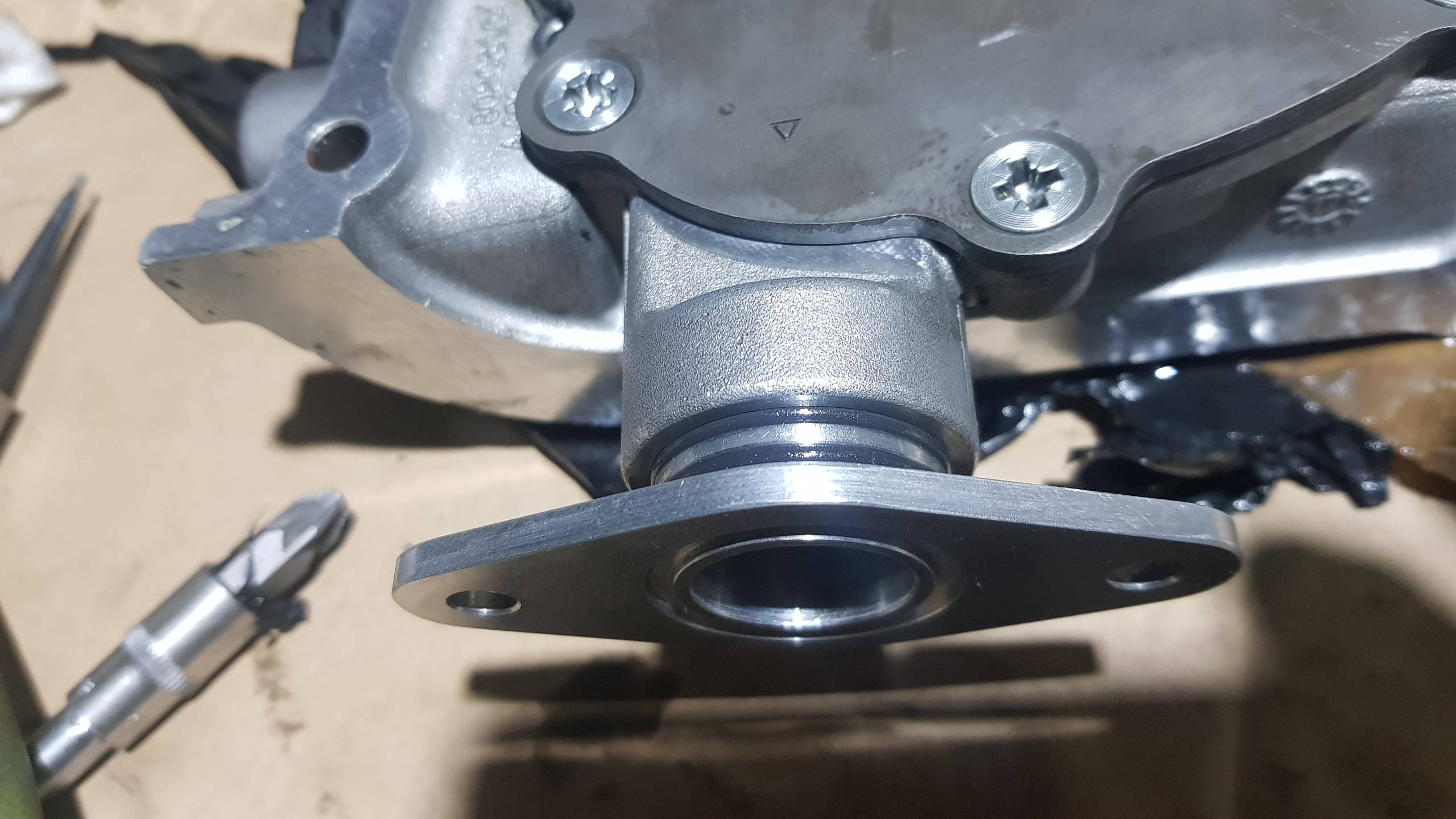

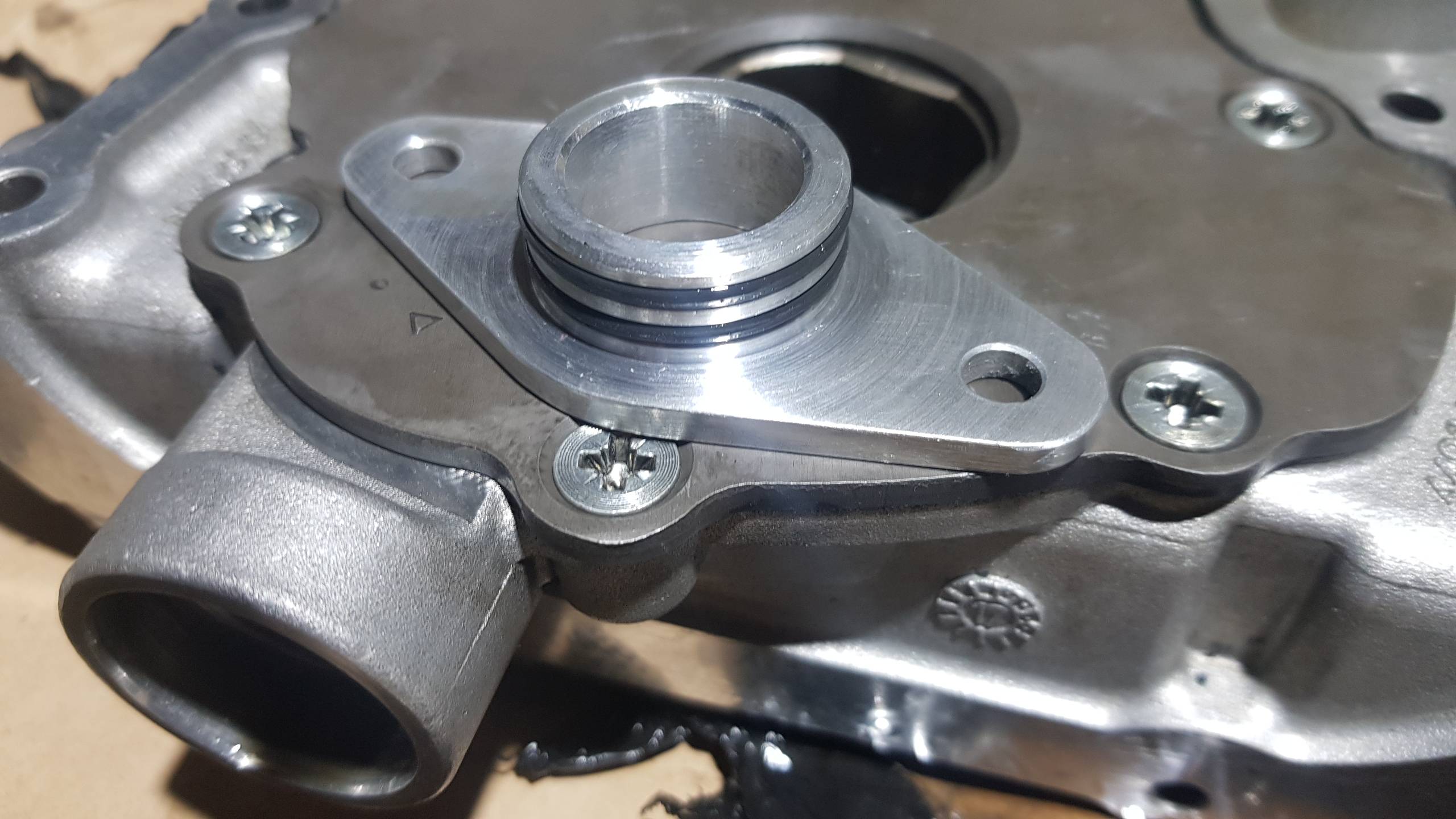

Ho seguito la procedura di sostituzione della pompa dell'olio sulla mia Julia (intervento non facile), ma ho deciso di sostituire subito il famoso O-ring con uno modificato. Cosa mi ha impedito di realizzare subito un progetto del genere?? 0,5 euro o mezzo minuto in più per il montaggio del motore, visto che ora bisogna montare la vaschetta entrando nel foro della pompa dell'olio.... questo problema è noto da tempo e ci sono molti forum dove se ne parla sulla stessa Opel Insignia .. doblo, ecc. (se questo post non è appropriato in questa sezione chiedo ai moderatori di spostarlo in quella appropriata) 20240110_151346.jpg20240110_151356.jpg20240111_125630.jpg
