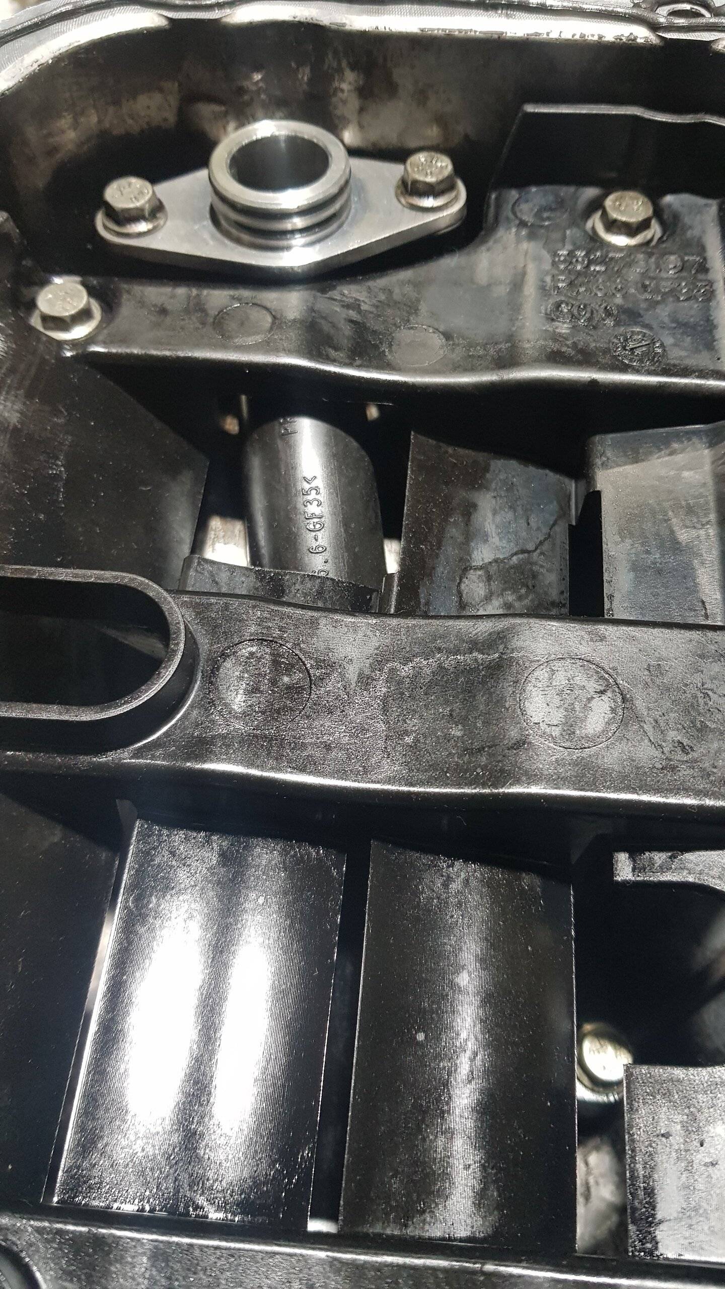

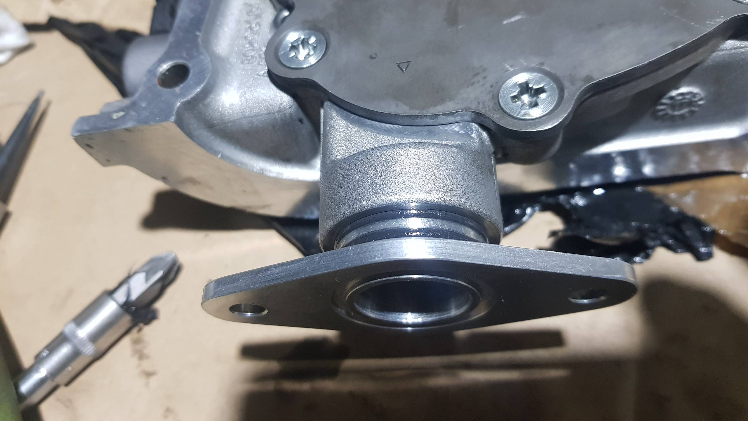

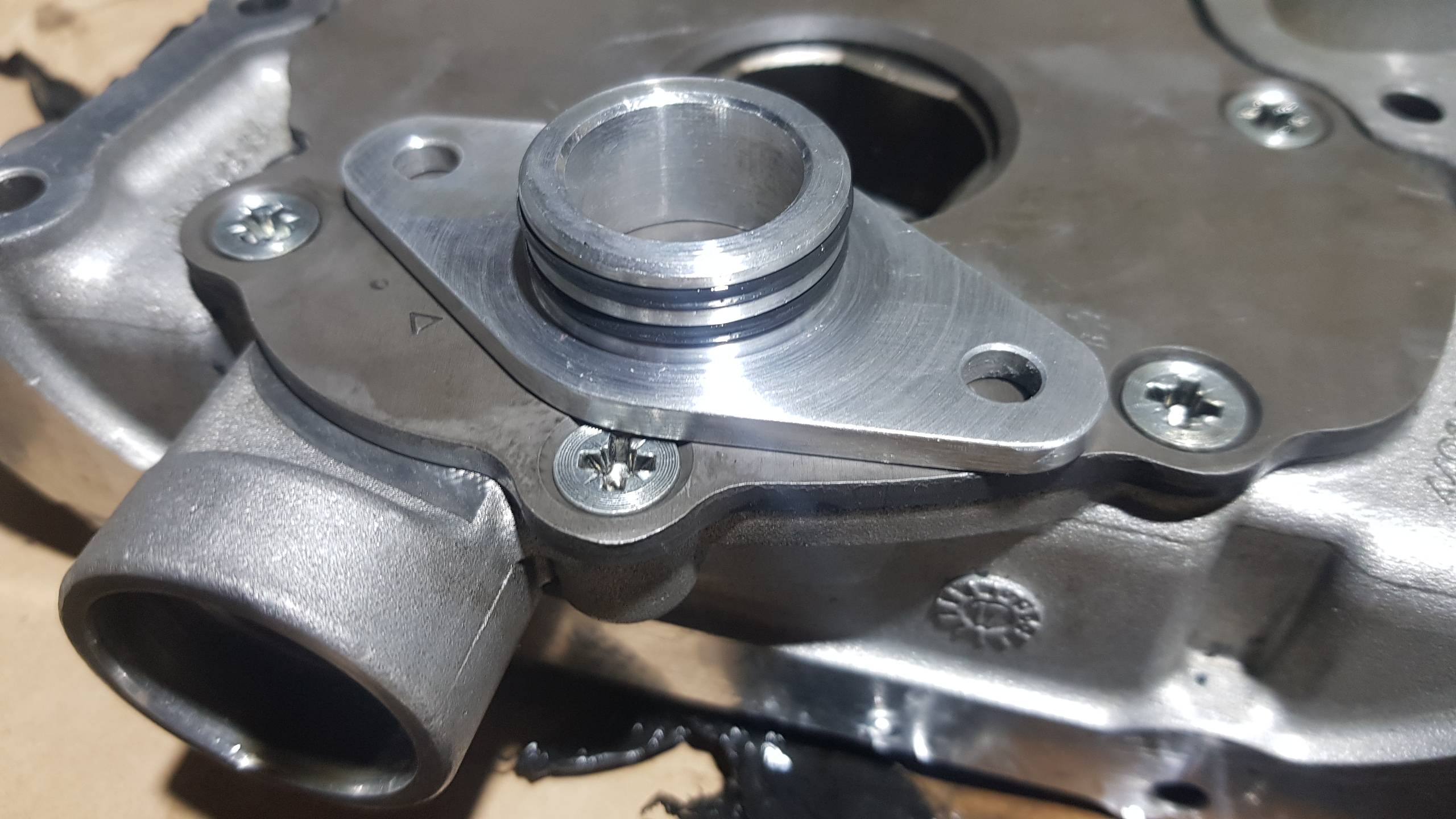

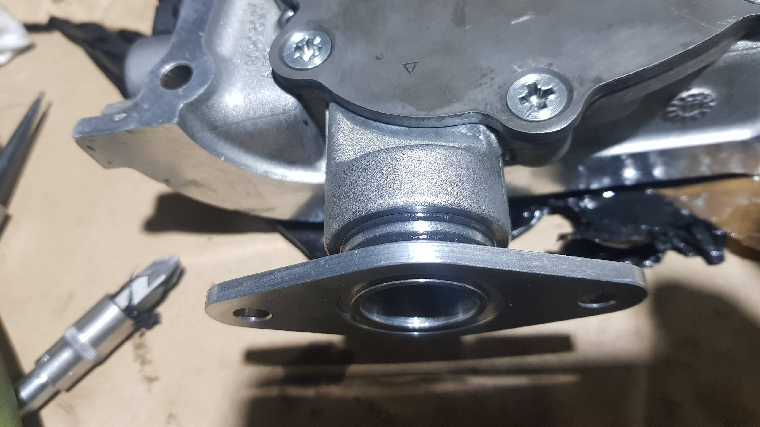

Ho seguito la procedura di sostituzione della pompa dell'olio sulla mia Julia (intervento non facile), ma ho deciso di sostituire subito il famoso O-ring con uno modificato. Cosa mi ha impedito di realizzare subito un progetto del genere?? 0,5 euro o mezzo minuto in più per il montaggio del motore, visto che ora bisogna montare la vaschetta entrando nel foro della pompa dell'olio.... questo problema è noto da tempo e ci sono molti forum dove se ne parla sulla stessa Opel Insignia .. doblo, ecc. (se questo post non è appropriato in questa sezione chiedo ai moderatori di spostarlo in quella appropriata)Visualizza allegato 263680Visualizza allegato 263681Visualizza allegato 263682
Questa soluzione impone una precisione estrema di posizionamento tra sopra e sotto, che non è per niente scontato.
Se tra il foro sopra e il bocchettone del pescante c'è anche solo 0,5mm di disassamento (per la somme delle tolleranze di assemblaggio) l'o-ring non lavora più a dovere.

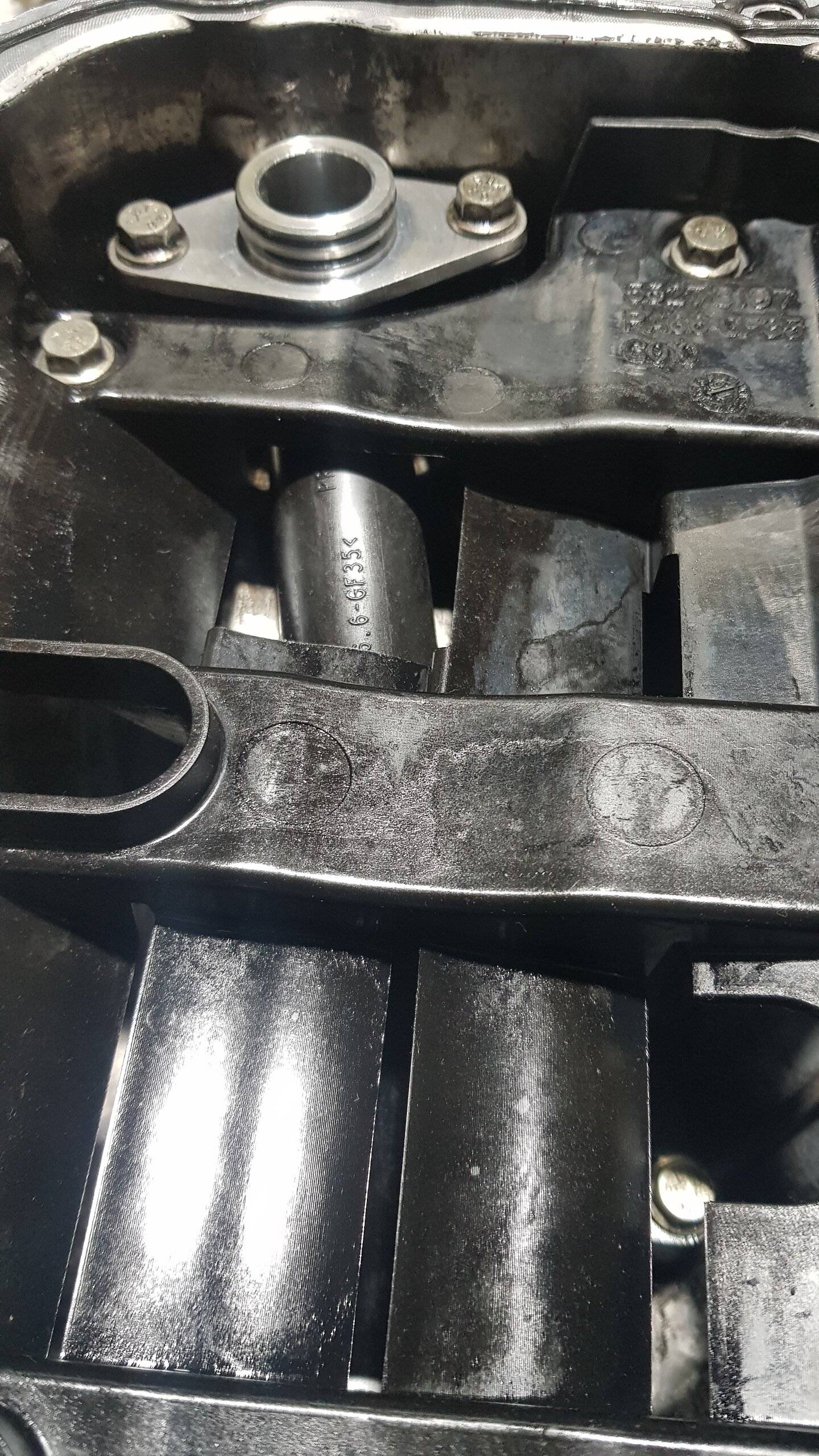

Se guardi attentamente l'ultima foto, vedrai che l'inserto in alluminio è avvitato con due bulloni direttamente al tubo di aspirazione e c'è un anello di tenuta in gomma, semplicemente non è visibile nella foto precedente, è visibile solo la scanalatura sotto di esso , quindi il tubo di aspirazione e l'adattatore in alluminio sono una struttura monolitica che viene sigillata grazie alla pressatura con bulloni e un anello di gomma, quindi questa struttura viene inserita nella pompa dell'olio e ha altri due anelli di tenuta in gomma, e anche se lo spazio rimane 5 mm , uscirà un solo anello ed il secondo sigillerà il sistema..

.Visualizza allegato 264250
La mia preoccupazione è sulle tolleranze trai due assi del tubo di aspirazione rispetto all'ingresso della pompa.

Scusa, non ho capito subito a cosa intendevi... sì, ci ho pensato anche io quando ho visto per la prima volta questo anello in alluminio!! Ma quando ho rimosso il pallet, ho scoperto che non ha guide e che i fori per i bulloni hanno un diametro maggiore dei bulloni stessi con un margine, quindi il pallet può spostarsi nel piano in qualsiasi direzione di diversi millimetri.

Buono, allora basta accortezza durante la chiusura
