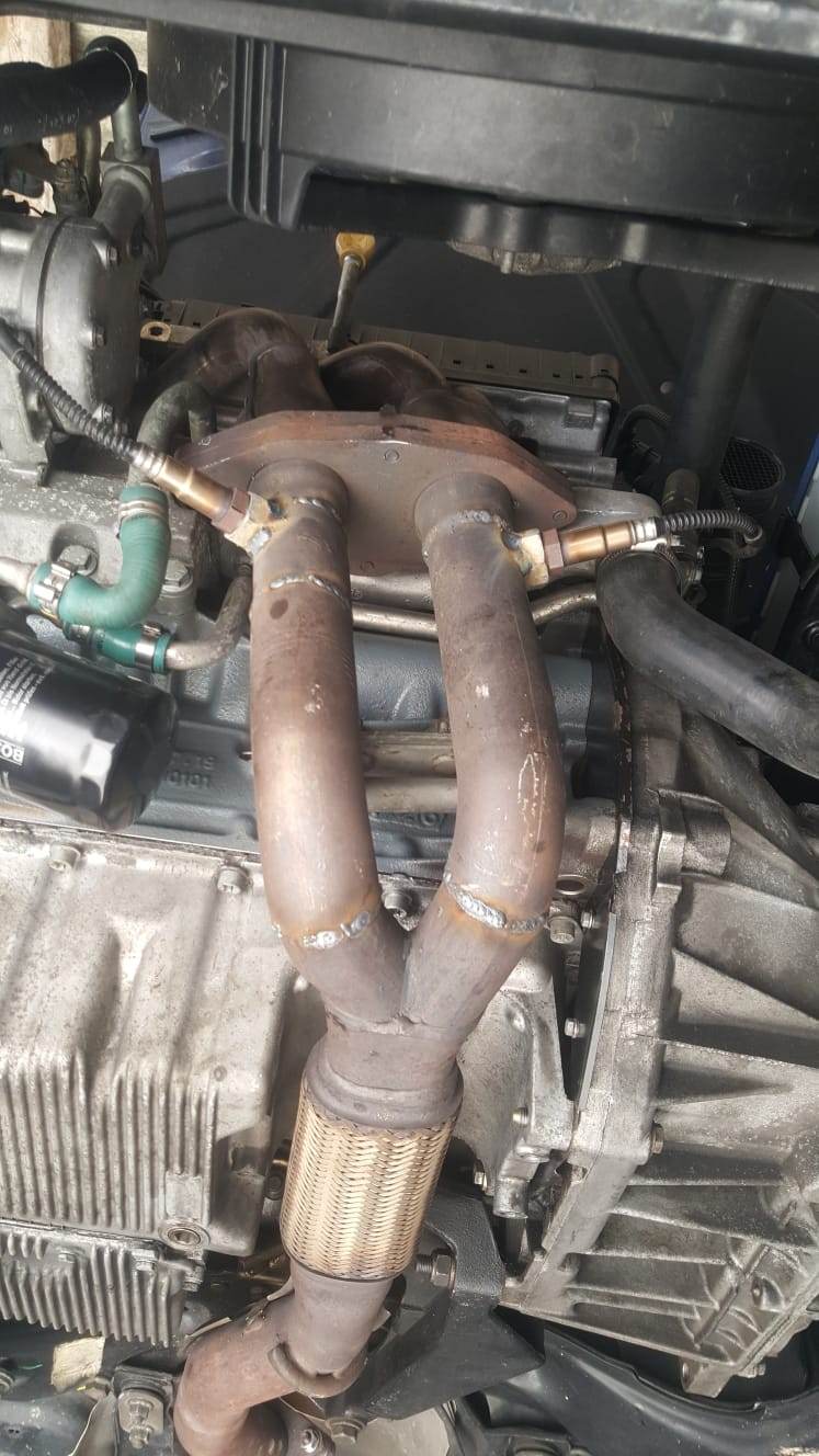

Togliendo ed eliminando i precatalizzatori non serve assolutamente riprogrammare la centralina. Le due sonde devono comunque restare al loro posto per controllare la carburazione dei cilindri. Sulle versioni euro 3 Non possono essere escluse in alcun modo altrimenti la centralina va in errore.
Qui un esempio
Discorso del catalizzatore principale si può anche rimuovere basta che al suo posto si installi un tubo dritto senza svuotare la pancia del catalizzatore stesso altrimenti i gas espandendosi vanno a fare l'effetto polmone e di conseguenza ai bassi regimi risulta fiacca e affoga in accelerazione.

Bellissime foto kormrider, proprio quello che intendevo, downpipe con attacchi per le due sonde pre cat, tubo dritto all' interno del cat. la mappa dovrebbe servire al fatto che con il cat sono impostati determinati parametri di Ecu , senza il cat dovrebbero essere modificati, ma verificherò. Non mura più a 5000 rpm. Non so se dovuto alla sostituzione di una sonda pre cat invecchiata, mi sembra strano perché agli alti regimi le sonde vengono ignorate dalla Ecu. Non so proprio.
