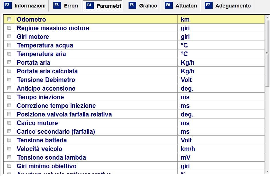

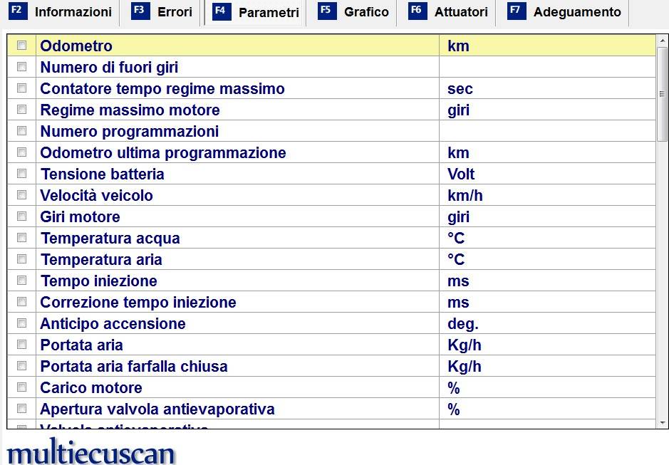

In ogni caso la situazione mi ha incuriosito, e sul pc ho aperto MES simulando i dati di una 156 1.8 TS con ECU M7.3.1 e vedo con stupore che nella lista parametri non c'è la misura della tensione del debimetro e nemmeno il confronto tra aria aspirata misurata e calcolata...dunque direi che non sia possibile; in ogni caso siamo alla versione 4.3, dovresti aggiornarlo...
Ecco qua le liste dei parametri in cui si vedono le varie differenze: sulla Euro 2 con ECU M1.5.5 ci sono le misure della tensione;
