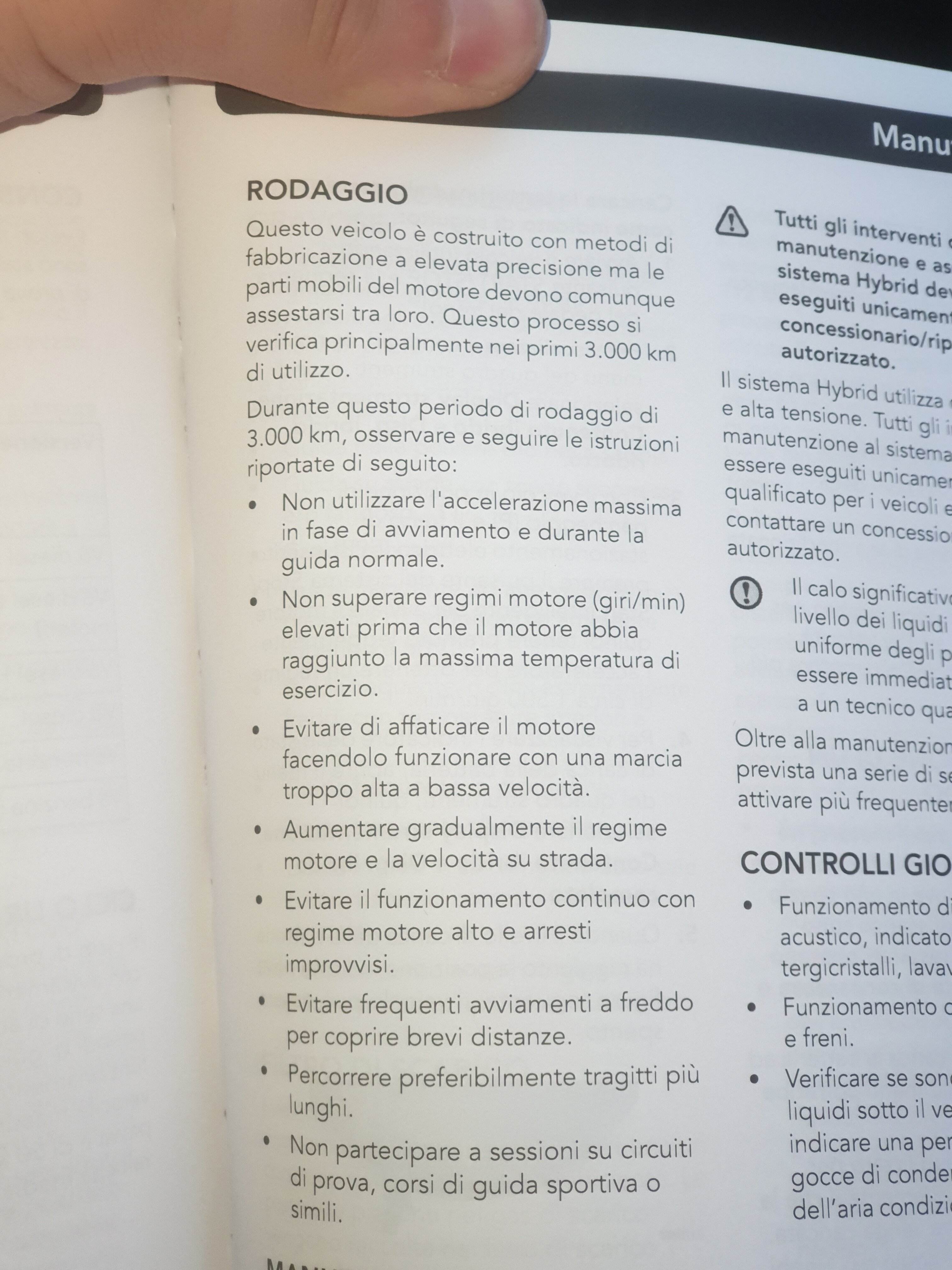

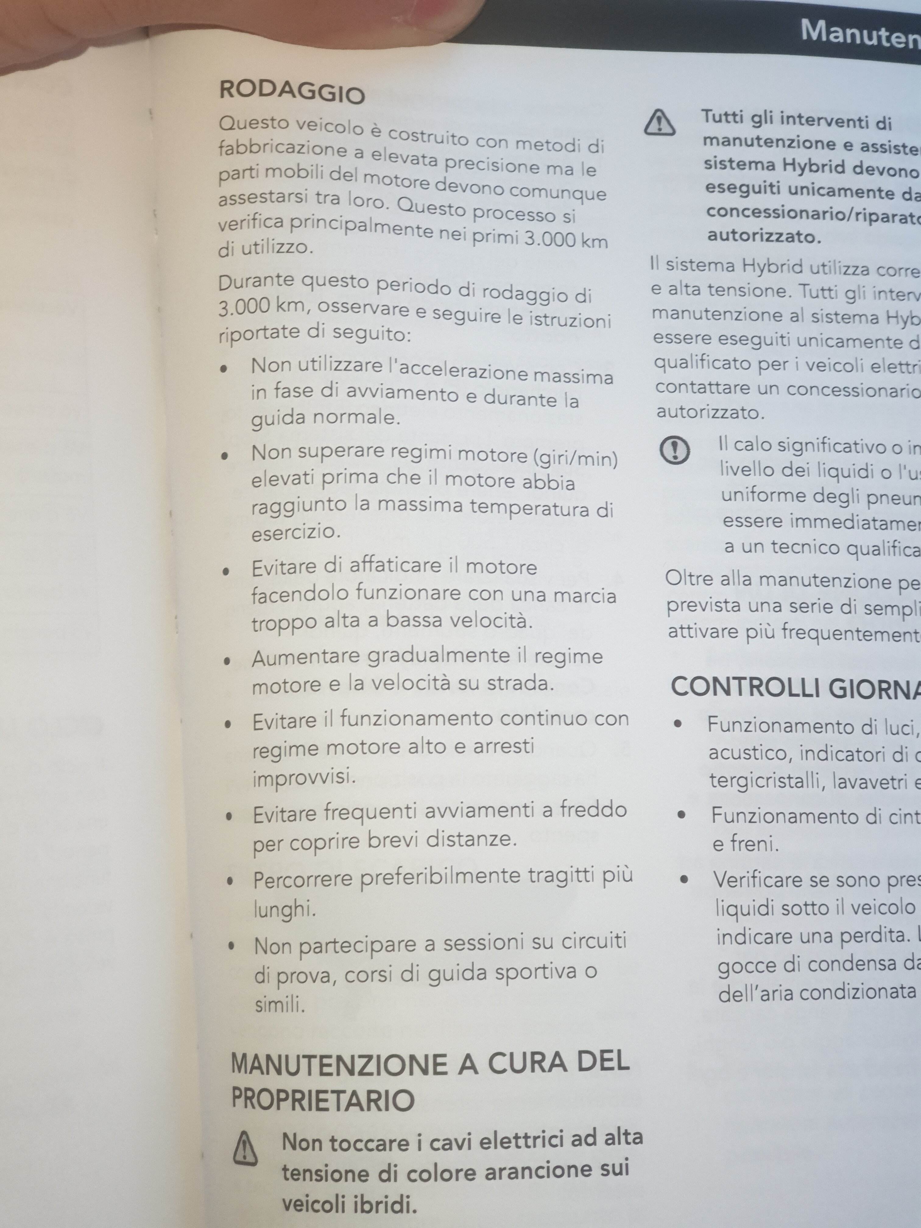

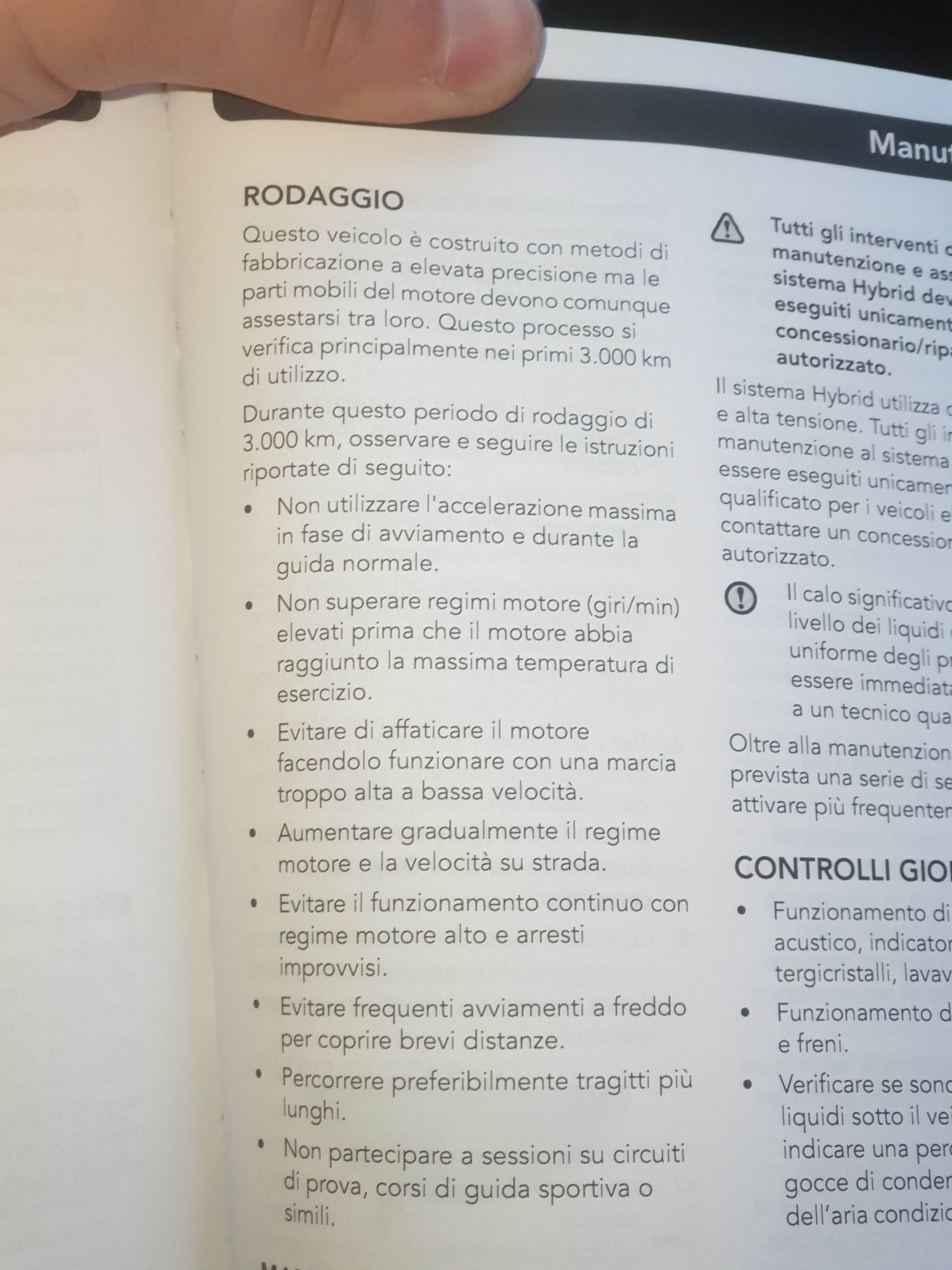

Questa modalità di guida è molto dannosa perché fa lavorare il motore sottosforzo.
Per concludere ti rispondo con quanto riporta il libretto delle istruzioni del range rover
ma tirare le marce significa per me salire costantemente di giri prima di cambiare
Esatto, è così che si guida. Durante i primi
30 000km il motore è ancora in fase di assestamento e va guidato alzando progressivamente il numero dei giri
La lancetta deve salire e scendere 1500~3500 in maniera repentina, dolce e progressiva senza sparate.

Ho anche finito il "rodaggio" - che in alfa mi dicevano non esserci più ma seguendo il manuale e i vostri preziosi consigli ho scrupolosamente fatto - ma in linea generale ci tengo a tenere bene le mie "cose" e anche le auto e quindi rodaggio o no seguo sempre le solite "buone maniere" che sono sostanzialmente quelle scritte sul manuale del range rover tranne l'avvio per fare pochi km, su questo non no alternative, devo spostare spesso la macchina e quindi devo accenderla...
