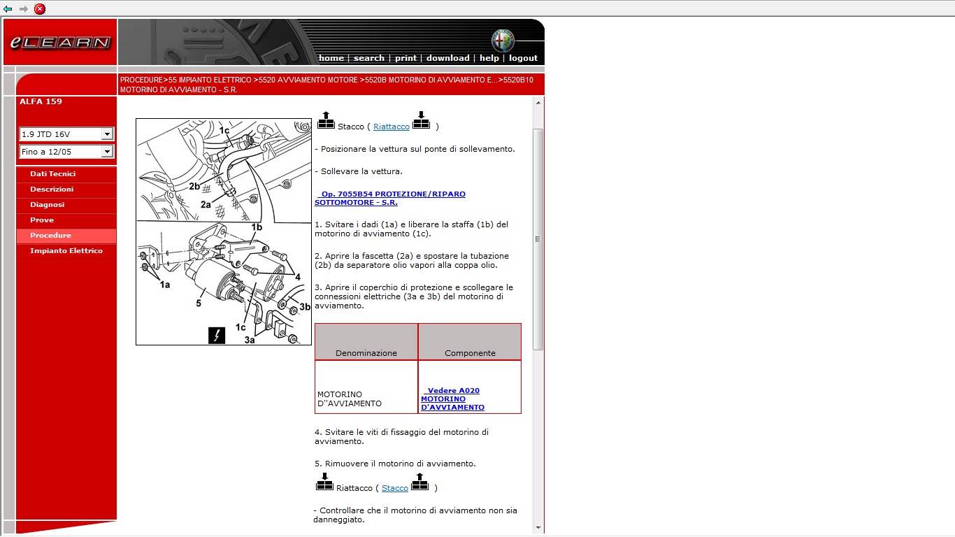

Il motorino e dietro sul lato semiassi è abbastanza scomodo da smontare e da sopra senza ponte credo che forse a fatica lo vedi..

si. tutto apposto da qual lato
dovrebbe essere il motorino. da sopra non ci arrivi. da sotto va tolto il carterino
