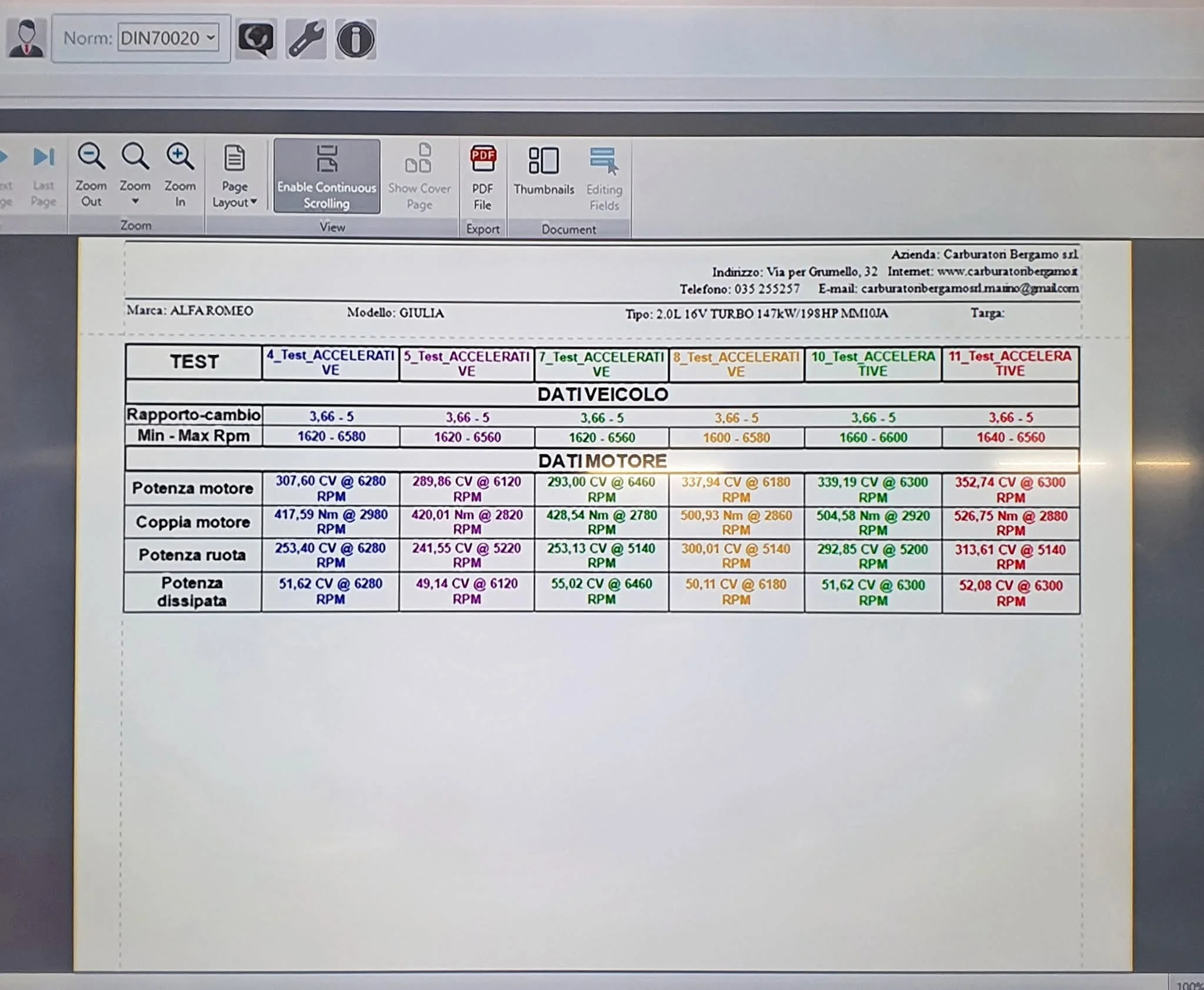

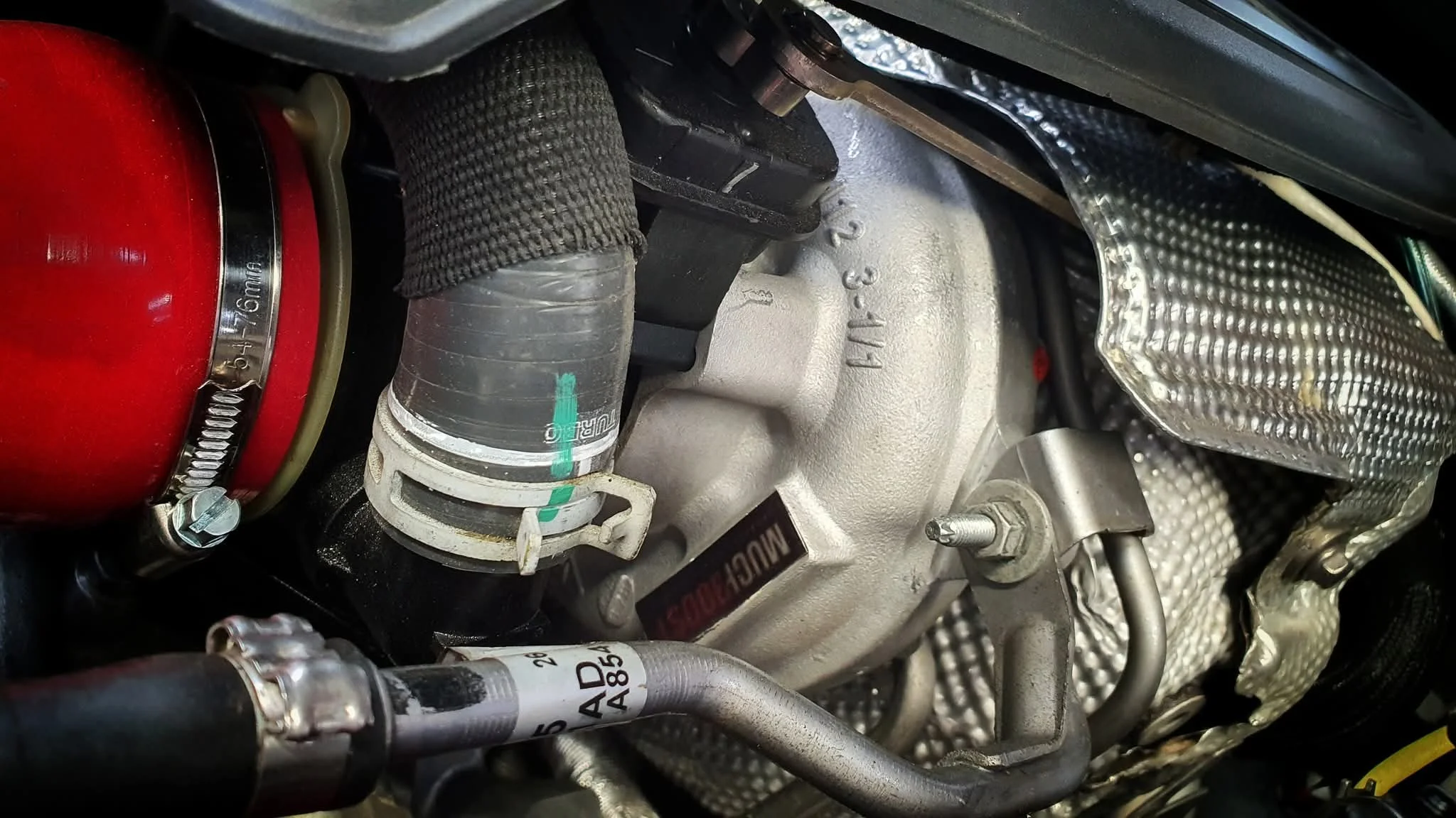

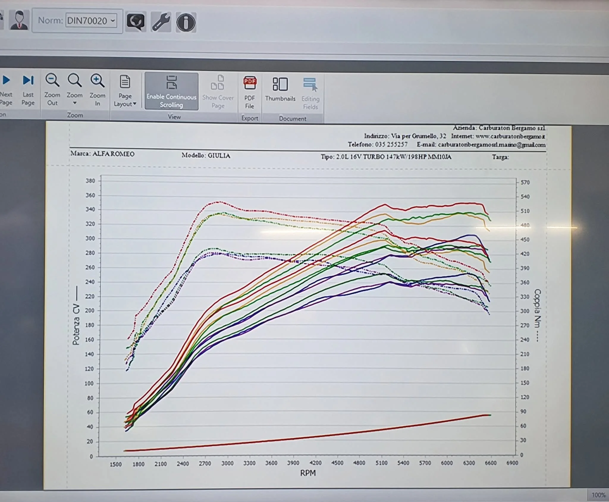

online però si trovano diverse persone che sono andate oltre i 350 cv senza problemi, anche da 2 anni di utilizzo
