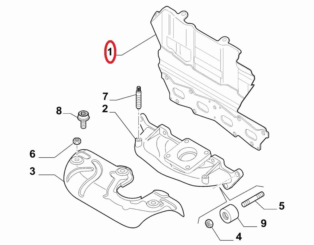

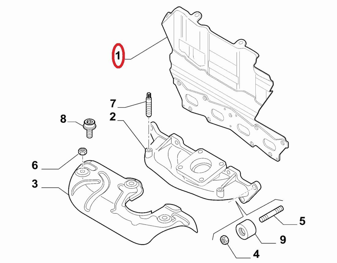

anche io ho il medesimo 'rumorino'. Si tratta di una vibrazione della guarnizione di tenuta del collettore. Da subito la portai in officina perchè all'inizio mi pareva eccessiva la vibrazione, ed infatti trovarono una delle viti di supporto 'spanate' e me lo cambiarono.
Ora vibra decisamente meno, ma comunque all'avvio, sul motore intorno ai 700/800 giri si sente ancora un pò di vibrazione.
La guarnizione di tenuta è quella cerchiata di rosso.
Visualizza allegato 96816
GRAZIE MILLE!! Il COLLETTORE di cui parli quale sarebbe? Collettore di cosa? (Chiedo Venia per l'ignoranza!) :decoccio:
Collettore di scarico, ovvero quell'elemento che raccoglie i gas di scarico del motore e li convoglia verso la marmitta (e, nel caso di motori turbo come il nostro, parte di questi vengono usati per alimentare la turbina).
Parte del collettore lo puoi trovare anche nella tavola che ti ho allegato: si tratta dell'elemento numero 2.
