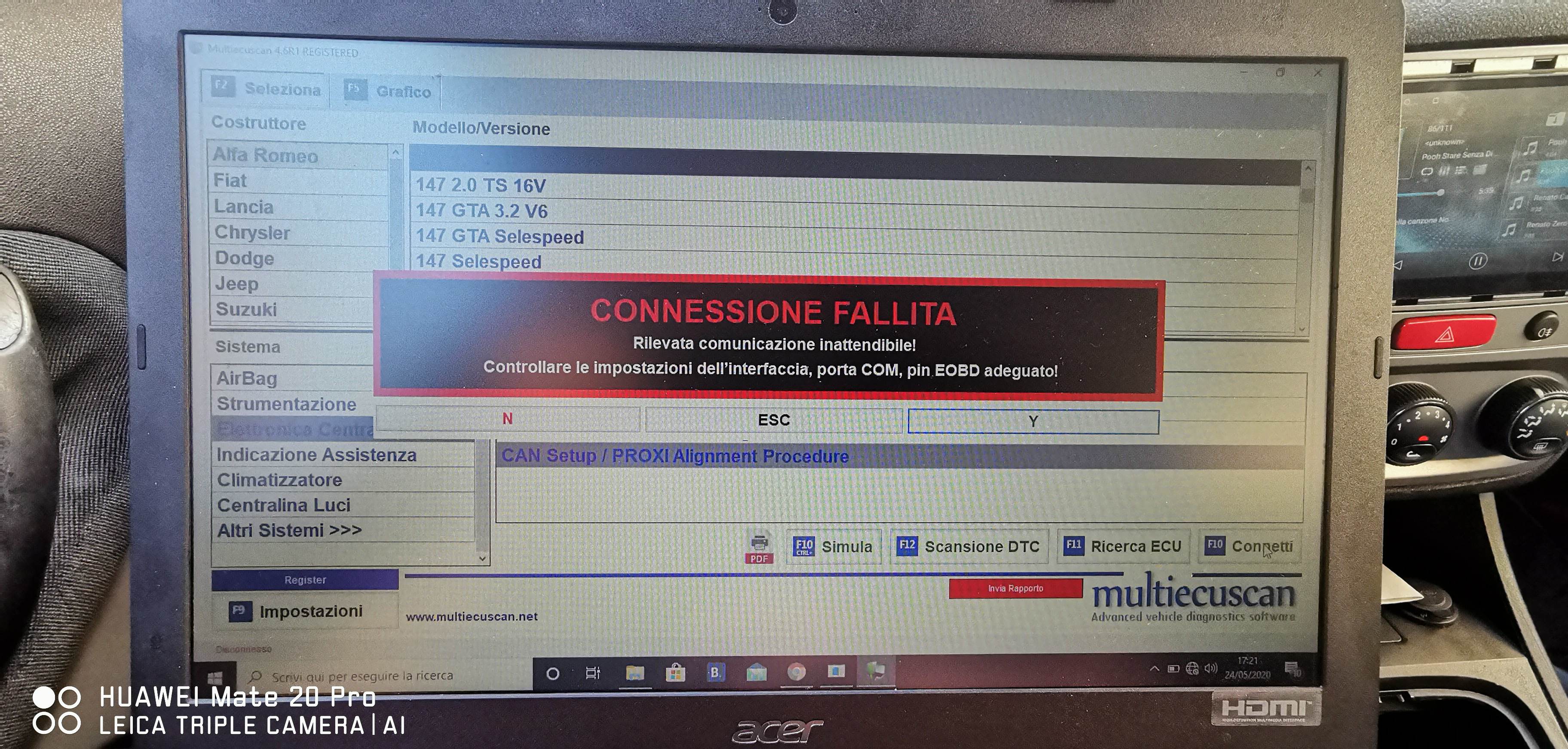

buona sera a tutti, rispolvero un attimo la discussione. ho un problema, ho comprato l'elm327 v1.4 ed ho preso anche l'adattatore quello giallo, riesco a scansionare il body computer e riesco a fare il can info...ma se vado su can set up per fare l'allineamento proxy mi da questo errore(vedi immagine). come posso risolvere?

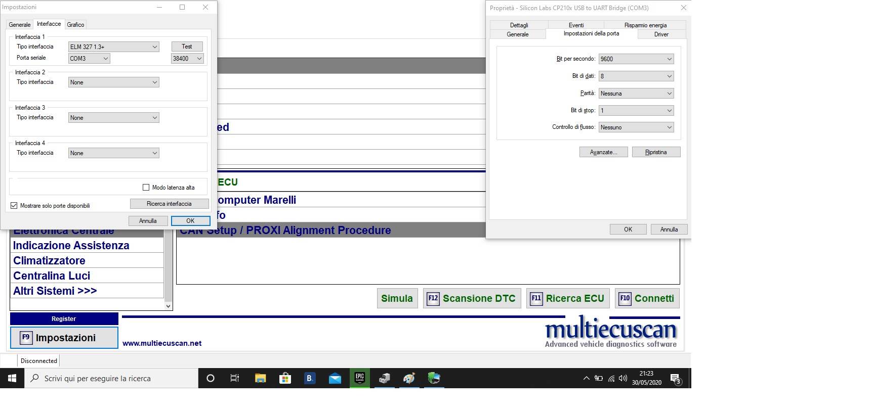

ciao , prova a fare uno screenshot della schermata delle impostazioni,porte ed interfacce e vediamo come è configurato tutto

ho provato a vedere il fatto che funzionano tutti i finestrini e me lo ha fatto fare dal pc, perciò presuppongo che funziona l'elm. contando anche che riesco ad entrare da tutte le parti, nel body, nel can info, nel can monitor ma quando provo ad entrare nel can set up mi da quell'errore.
prova a mettere la spunta su latenza alta
Reazioni: spugna89

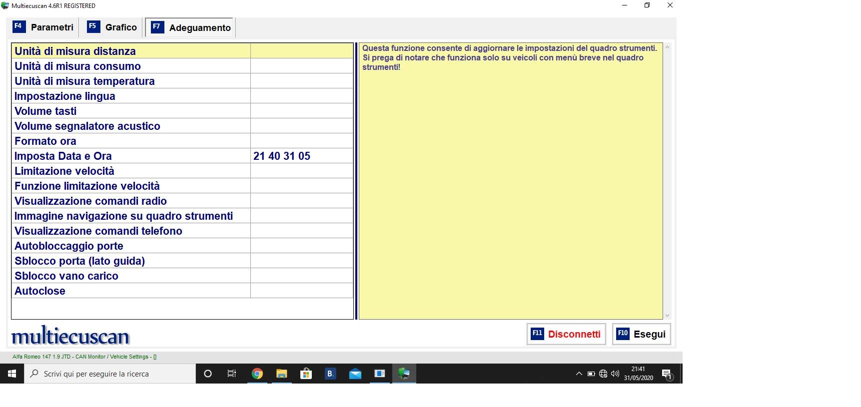

pare che sono riuscito a fare l'allineamento proxy... mo vedo se in questi giorni mi lampeggiano ancora i km... ti volevo fare una domanda, ho notato queste due chiamate ma l'autobloccaggio porte e l'autoclose cosa sarebbero di preciso?perchè un amico mi ha detto che l'autobloccaggio porte sarebbe la chiusura delle porte in automatico con la vettura in movimento. è giusta questa cosa?
