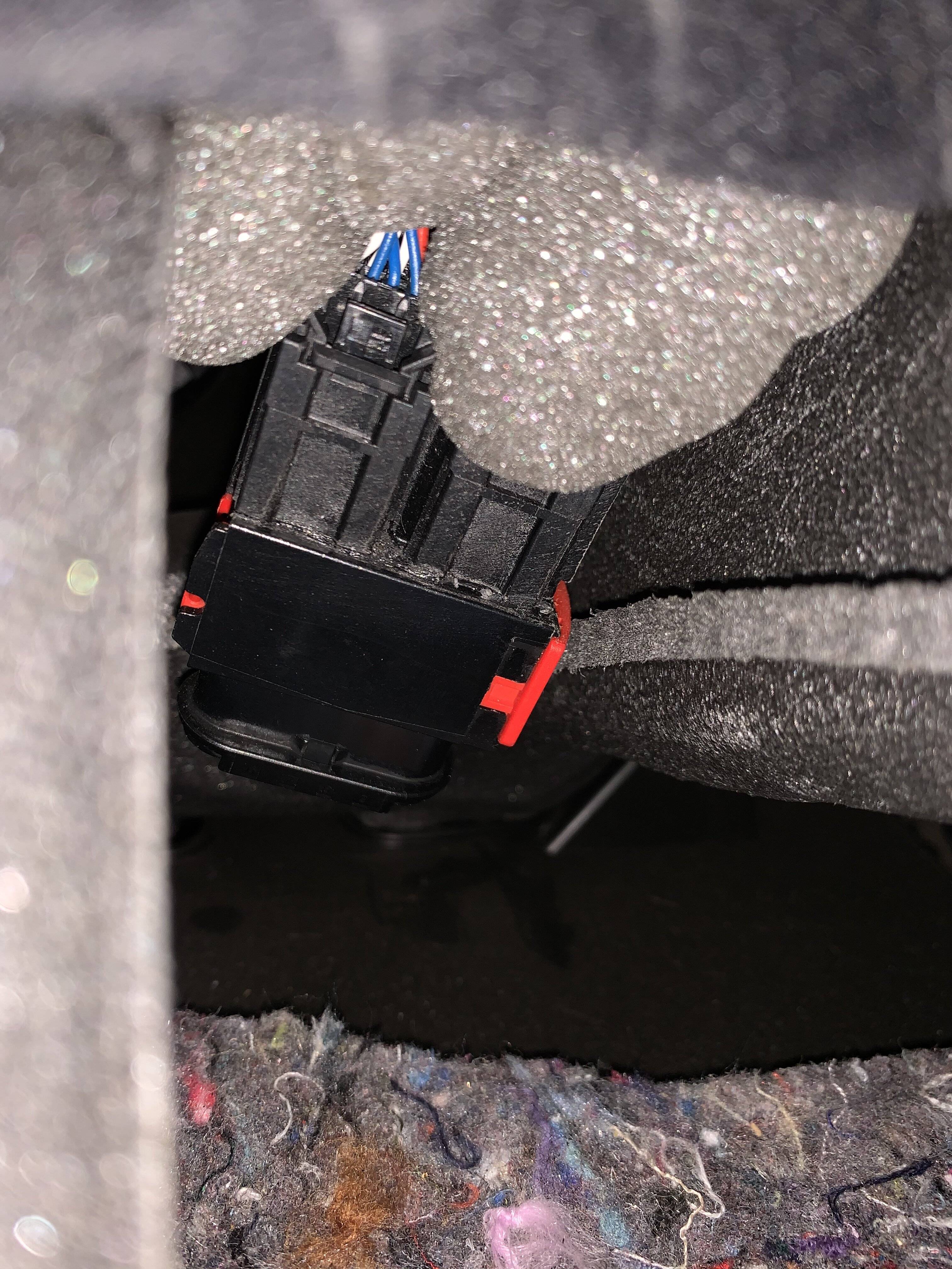

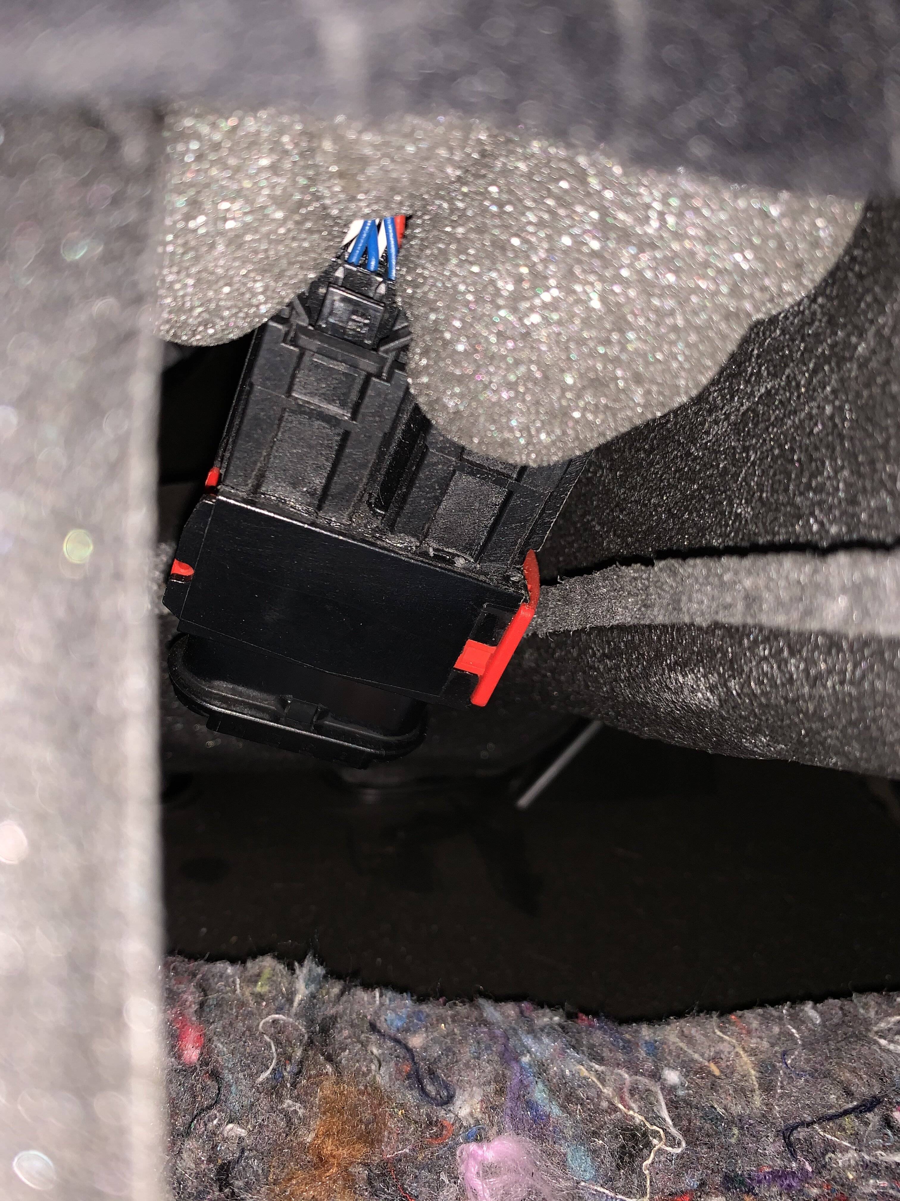

Sono solo due non ti puoi sbagliare e sono di dimensioni diverse. Ti metto una foto dei due connettori attaccati al bypass sperando che si capisca.
Io l’ho dimenticato quando ho abilitato l’ACC un 3-4 mesi fa ed è ancora lì. Lo toglierò quando a fine mese porterò la Giulia al tagliando Visualizza allegato 216975p
Quindi la centralina originale da dove stacchi i 2 cavi che vencogono collegati al bypass, rimane vuota? Senza nessun filo collegato
