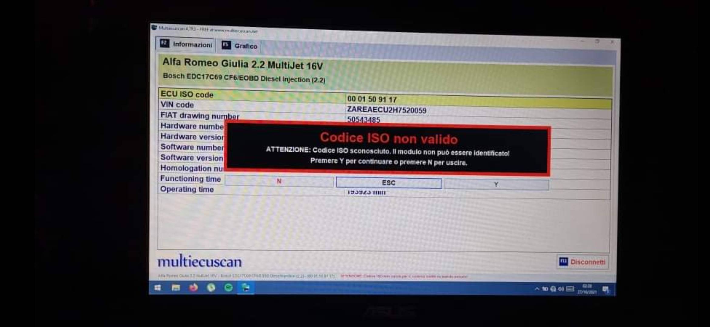

Salve a tutti ragazzi ho acquistato questedue obd e ho provato a collegarmi all'ecu tramite MES ma non senza risultato. qualcuno mi può dare una dritta? con l'obd di multiecuscan mi hanno fornito la versione 1.4 ma non vi è presente la Giulia, e ho provato con le versioni 4.7, 4.6 e 4.5 avendo sempre lo stesso tipo di errore. vi prego aiutatemi. la mia giulia è 150CV del 2016. ho letto tutto il topic ma non ho trovato soluzione a questo problema

come prima cosa scarica l'App "ELM327 IDENTIFIER" sul telefono e verifica le due interfacce BT che hai comprato se leggono regolarmente o se danno errori,
se hai dubbi posta il risultato
l'interfaccia ELM327 funziona bene perchè non vi sono errori fino alla V1.4
prova ad usare l'App AlfaOBD anche in versione demo gratuita e vedi se si collega alla centralina,
almeno hai un certezza o meno
