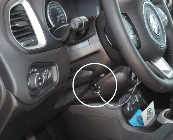

:rolleyes: Ti accontento : aggiungiamoci quelli meccanici come block shaft. In ogni caso la soluzione migliore sarebbe meccanico + elettronico.

Quelli meccanici vanno messi\attivati e tolti\disattivati manualmente ogni volta, finisce che non sempre lo si mette e la moglie ad esempio non lo metterebbe mai :p

Per i meccanici ho citato appunto block shaft che è veramente ben fatto ma ti danno una chiave aggiuntiva e devi ogni volta che sali in macchina inserire la chiave

Blockshaft esiste anche in versione ad inserimento automatico, chiaramente disinserimento a chiave. A parte Igla gli altri costano meno di 500 euro e sono molto più sicuri
