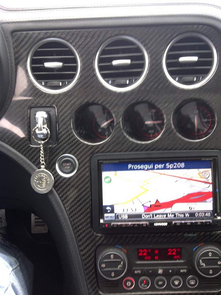

Ciao Gio1982, puoi montare qualsiasi 2din con navi (magari non cinesate che fanno pietà) ma devi procurarti plancia e mascherina per la 159 (ti posto una foto).
Se vuoi un consiglio, prendi il kit della Phonocar (io ho preso questo : Phonocar 3/511 - Mascherina per Alfa 159 | Accessori - Mascherine doppio din :: RG Sound Store ::) e sei a posto.
Per il cavo gps, io l'ho fatto passare dietro il cassetto e sistemato in fondo a destra del cruscotto dove c'è la placca. Invisibile e la ricezione è ottima.
Visualizza allegato 70472
