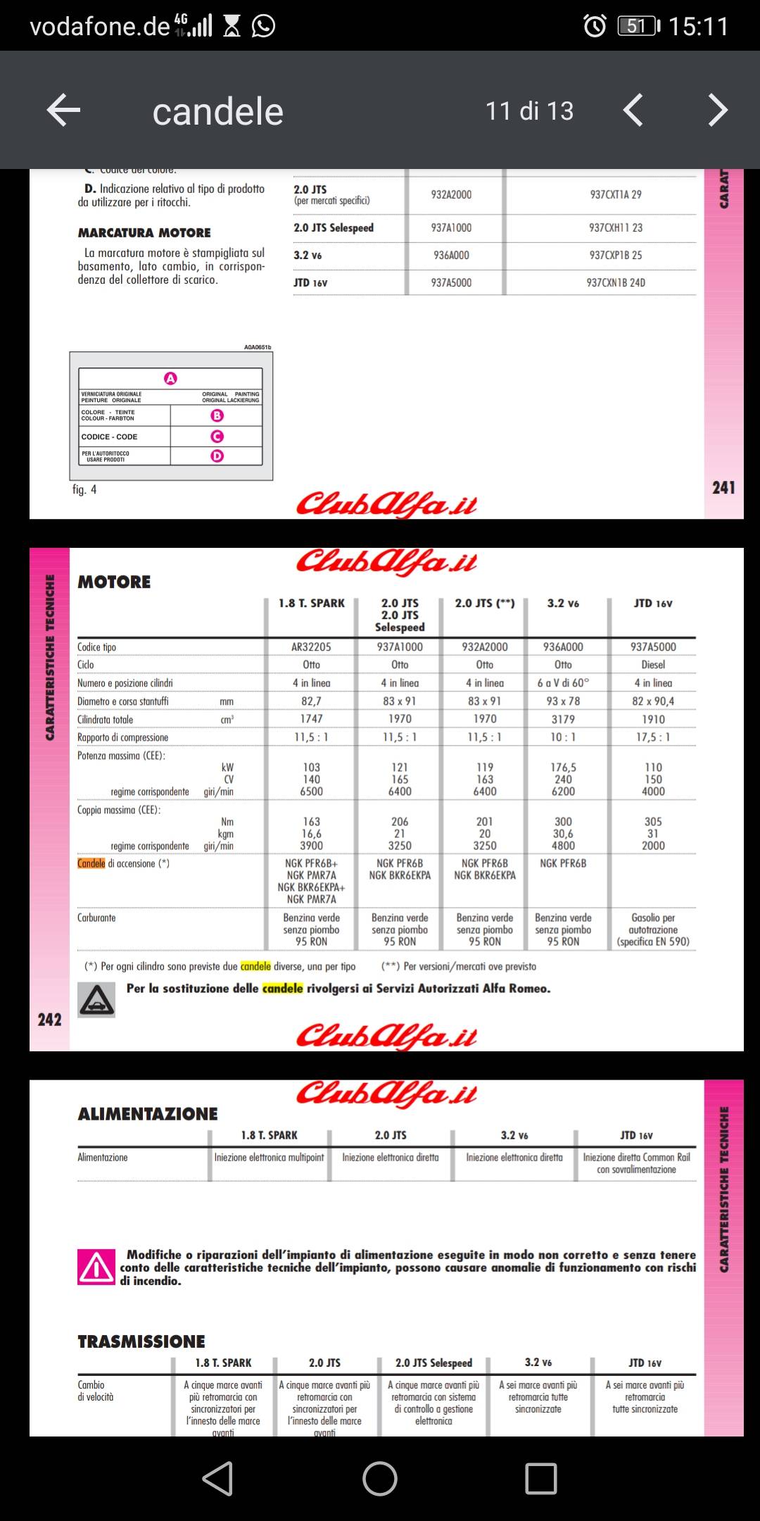

Ci sono sicuramente candele compatibili anche se non uguali… con tt i modelli e marche che ci sono altrimenti nessuno girerebbe con auto storiche… di solito si componenti soggetti a usura si trova quasi tt…
voglio dire, ma tutti quelli che girano con sti gtv 3.0 del '97 girano tutti con le lodge? E chi gira con altre candele avrà già bucato i pistoni?
Gli anni passano e su certe cose la tecnologia migliora, su certe cose però, non su tutte.
Candele e olio motore sono tra le poche cose che più passano gli anni e più vanno migliorando.
Anche se sono candele "a uncino" saranno state fatte in modo da essere corte per non interferire con i pistoni. Ma secondo Voi, un sito tedesco ufficiale di ricambi originali, come lo è Alfisti.net va a vendere delle candele non specifiche rischiando di far spaccare i motori??? Ma che daverooo?? Quelli sono mano mano 40 anni che stanno in attività e di roba ne hanno venduta.... giusto aver dei dubbi per carità ma dove serve e con il giusto ragionamento..
