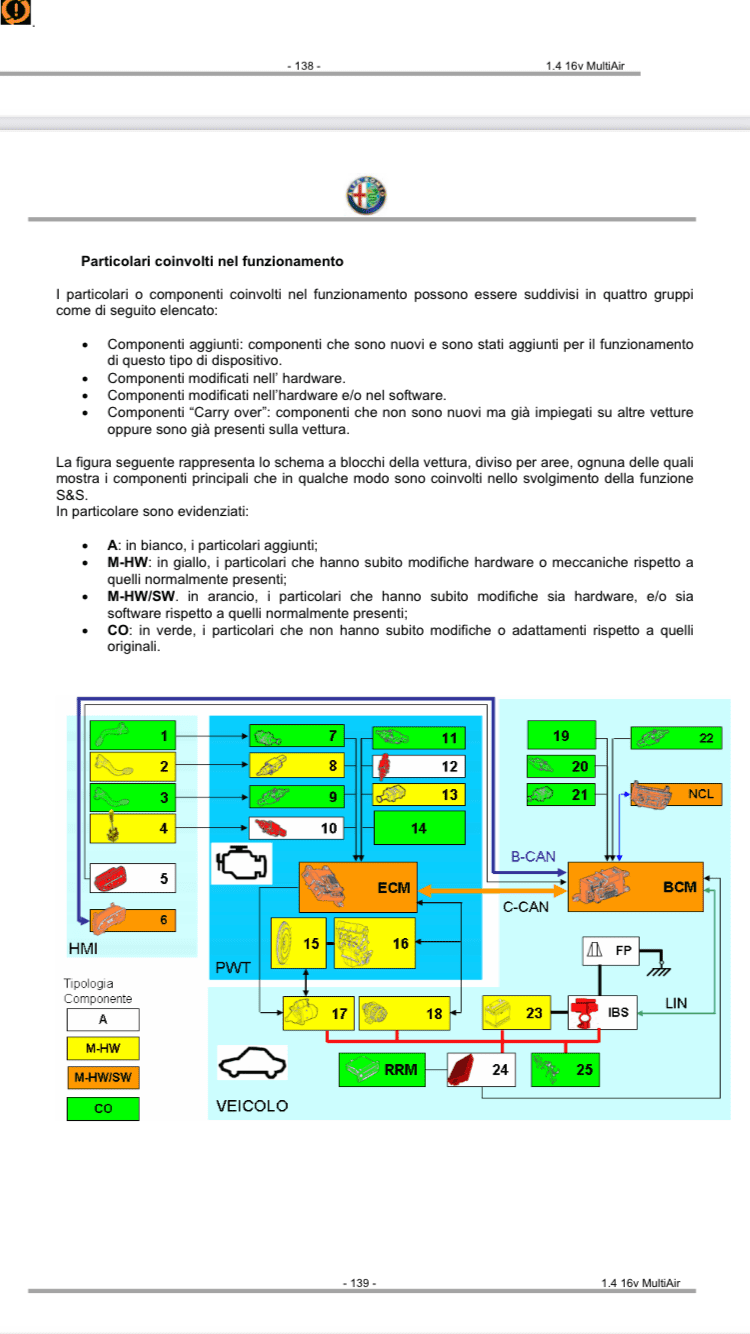

Al di la del fatto che è meglio non utilizzare lo Start & Stop, se quest'ultimo non funziona non sempre è colpa della batteria, ci può esser qualcosa che non funziona correttamente nel veicolo..
Anche io lo disattivo sempre, ma ogni tanto lo attivo e se non funziona non di certo faccio finta di niente, se la batteria è ok ci sarà altro che non permette il funzionamento e bisogna indagare, il funzionamento dello Start & Stop è legato a diversi elementi che devono funzionare.
Naturalmente questo nel mio caso (motorizzazione diversa) nel vostro caso ci potrebbero esser più elementi associati:
