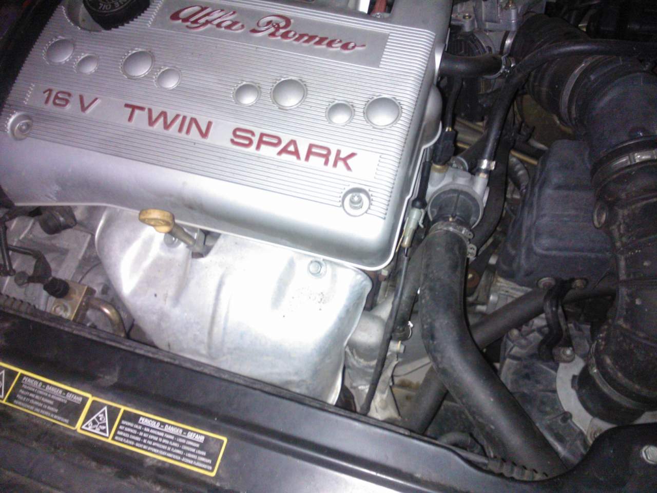

ciao a tutti, ho una GTV 2.0 TWINSPARK e devo iscriverla al RIAR.
Sto cercando il codice motore punzonato da fotografare (dovrebbe essere AR32310) ma non riesco proprio a trovarlo.
Qualcuno può per cortesia indicarmi dove devo cercare su questa foto che ho appena scattato?
Grazie!
    117.7 KB · Visualizzazioni: 2,528
Le discussioni vanno lette dall'inizio .......vedi il post. n. 17 a pag.1
La tua macchina ha la protezione dei collettori più grande , quindi penso dovrai smontarla per riuscire a pulire e fotografare il numero .

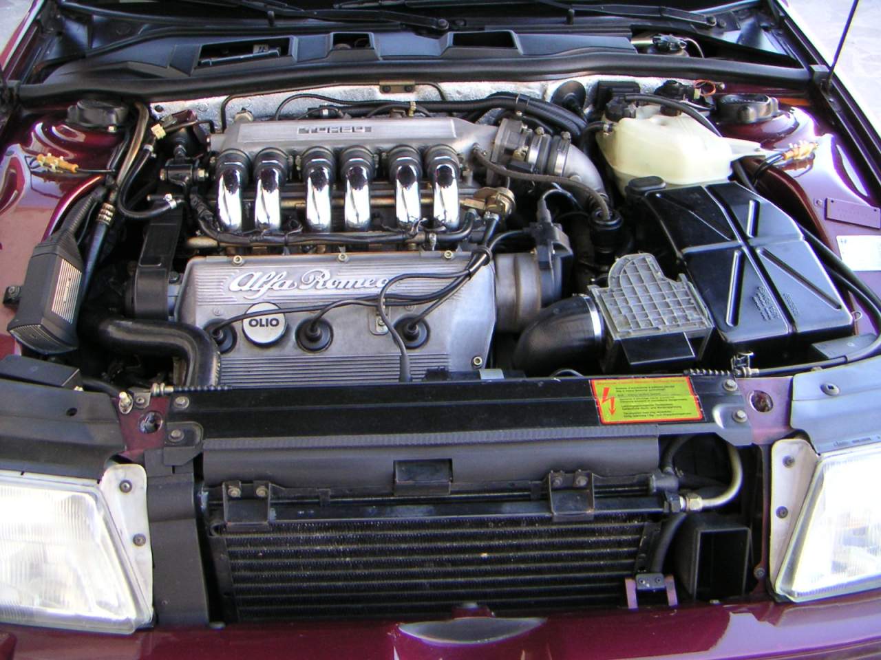

Allego foto dell'auto e del motore così qualcuno - disegnandoci sopra- potrebbe aiutarmi a trovare la punzonatura.
Ringrazio per l'attenzione
http://i60.tinypic.com/2j62wk8.jpg
http://i58.tinypic.com/2v80lu9.jpg

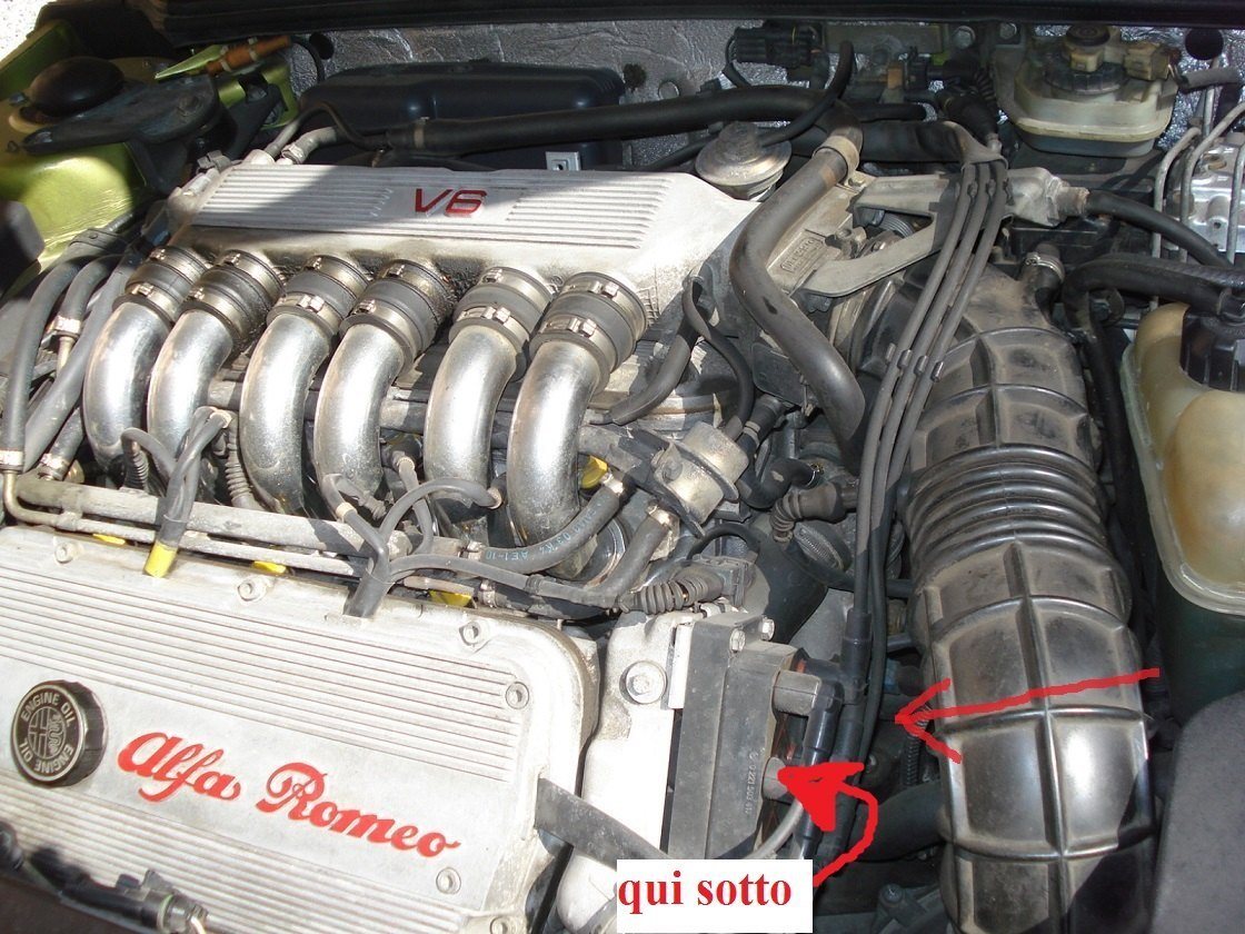

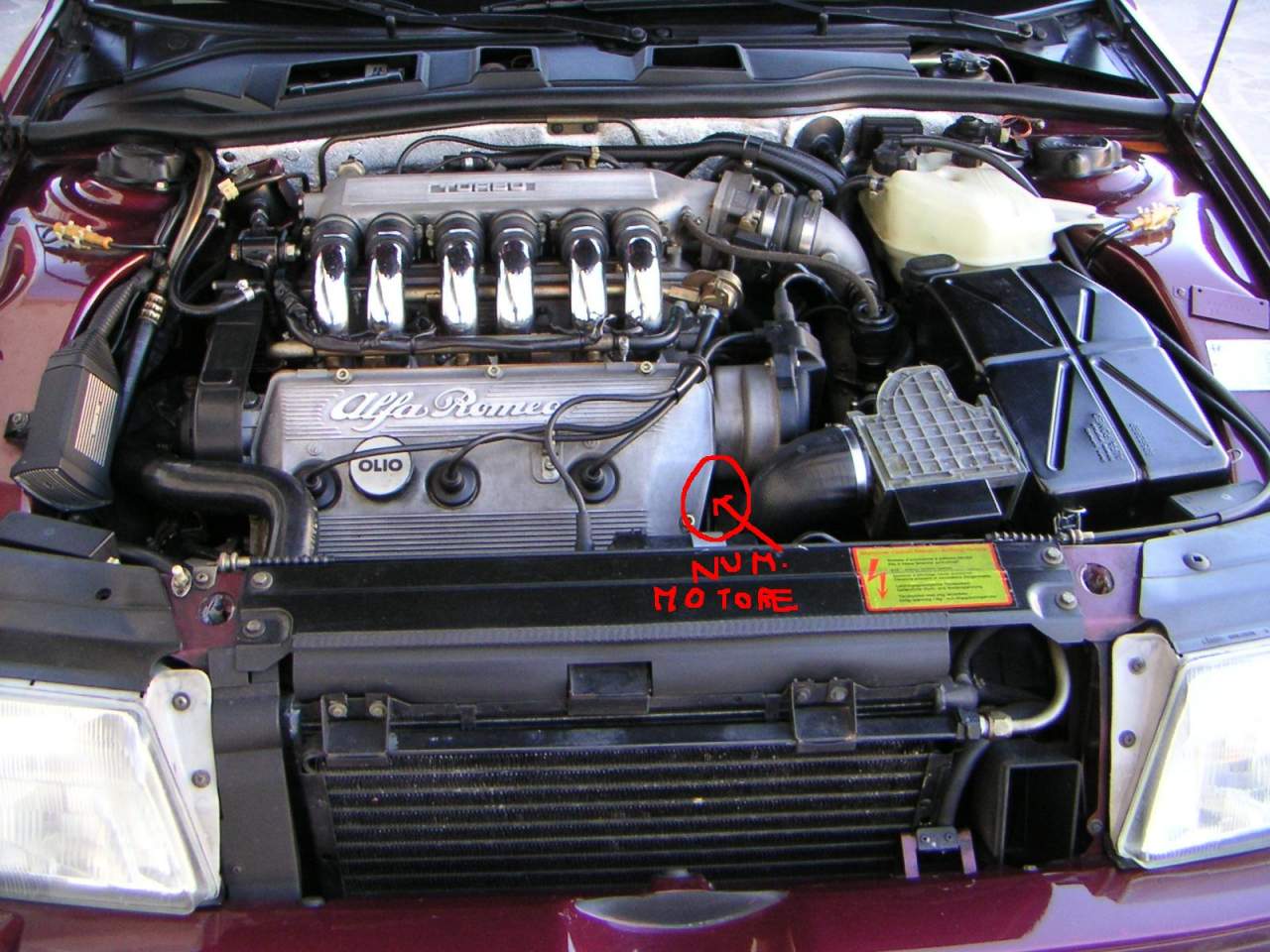

Chiaramente la foto al post 17 è di una Spider 916 Twin Spark e non devi considerarla , ma come fai a dire che il motore della 164V6 Turbo che ho messo nella foto al post 19 è disposto diversamente da quello della Gtv 916 ? ma di cosa stiamo parlando ??
è sempre posto trasversalmente , è sempre una trazione anteriore , il monoblocco è lo stesso e soprattutto :
il numero di motore è punzonato esattamente nella stessa posizione !!
Come ti dicevo c'è da sporcarsi le mani e smontare qualcosa , ma assolutamente NON i collettori come qualche incopetente ti ha detto !
Nel tuo caso basta smontare il manicotto in gomma dell'aspirazione e molto probabilmente le bobine per arrivarci meglio , dopo di che la parte dov'è punzonato il numero , nonostante sia di alluminio , sarà sporca e/o ossidata per cui dovrai pulirla e magari a prima vista non ti balza subito all'occhio dov'è :

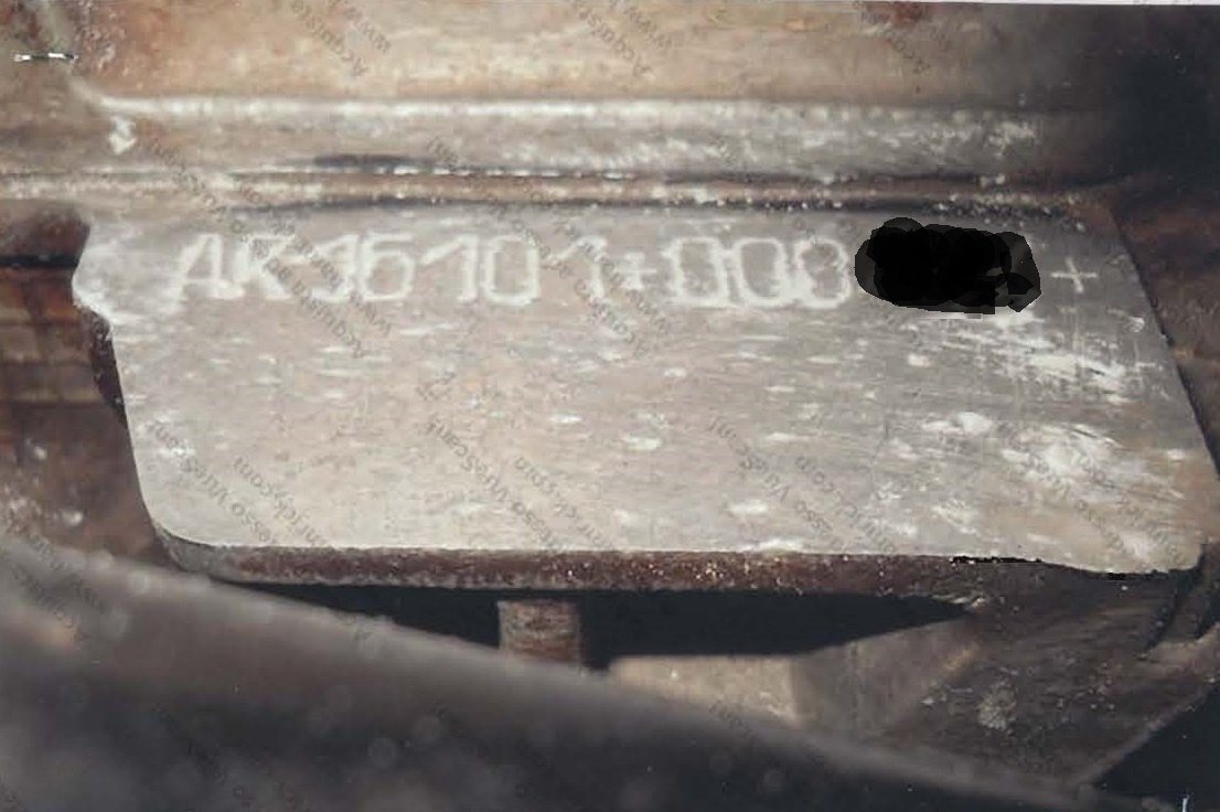

comunque ti assicuro che si fa , ti allego proprio la foto fatta da un mio amico sulla Sua Spider 3.0 V6 del 1995 che abbiamo omologato ASI a luglio e lui non è un meccanico e non ha neanche tanta manualità ...eppure la foto è riuscito a farla .
    149.1 KB · Visualizzazioni: 1,230
Grazie Miclanci, ora so che devo smontare manicotto e probabilmente bobine. Capisci che non mi sarei avventurato senza saperlo con certezza.
