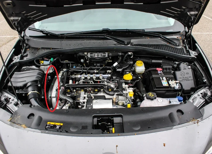

riguardo al tuo problema.. dovresti fare pressione al servizio assistenza.. in modo che siano loro a contattare un officina disponibile.. almeno per lasciarla giu ... e avere l' auto di cortesia...
un ultima cosa.. non riesci a contattare un generico... un midas di turno.. un norauto.. o qualcuno che possa smontare il carterino e vedere se c'e' traccia di sfregamento.. limatura di gomma...
sono poche viti... ti direi se sei pratico di farlo tu.. e valutare.. se propio non riesci a tenerla ferma quest estate..
basta svitare poche viti... aprire un poco.. e guardare con una torcia..
e' la parte in cerchiata in rosso... puoi togliere qualche vite (stando attento a non farle cadere) e controllare di persona e' sotto a quel coperchio... controlla anche sul fondo..

Ti ringrazio molto per i consigli, sei stato gentile. Magari ci provo, però non sono sicuro di riuscire senza fare pasticci!
e' un carter di plastica.. devi solo stare attento a non far cadere le viti... non e difficile..
e soprattutto devi guardare in zona pompa acqua.. e' li che parlano di sfregamento nel richiamo
