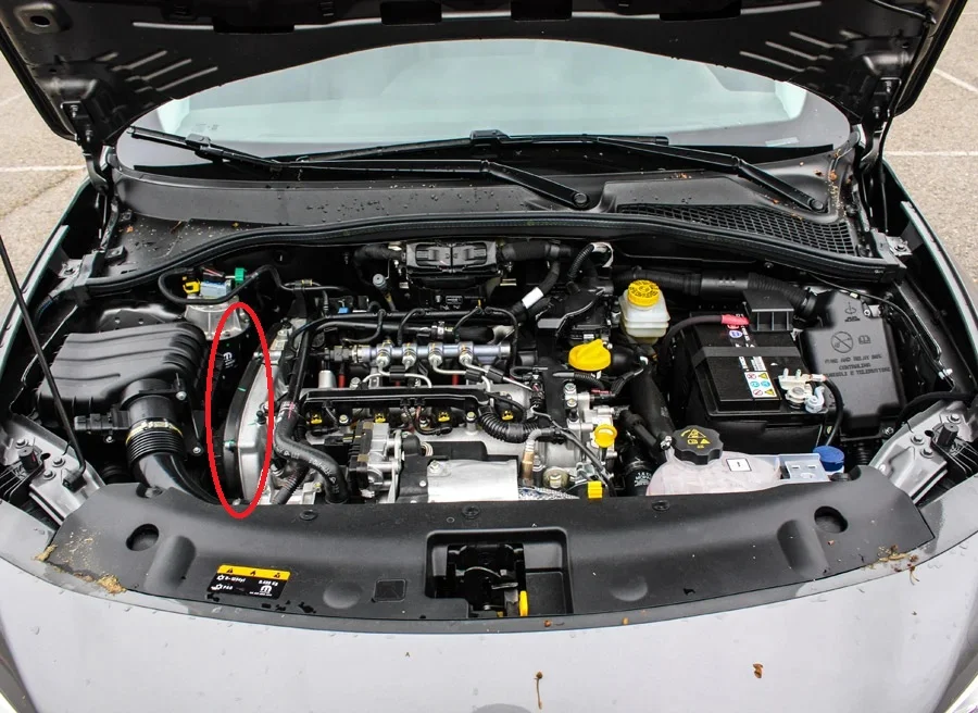

un ultima cosa.. non riesci a contattare un generico... un midas di turno.. un norauto.. o qualcuno che possa smontare il carterino e vedere se c'e' traccia di sfregamento.. limatura di gomma...
sono poche viti... ti direi se sei pratico di farlo tu.. e valutare.. se propio non riesci a tenerla ferma quest estate..
basta svitare poche viti... aprire un poco.. e guardare con una torcia..
e' la parte in cerchiata in rosso... puoi togliere qualche vite (stando attento a non farle cadere) e controllare di persona e' sotto a quel coperchio... controlla anche sul fondo..
