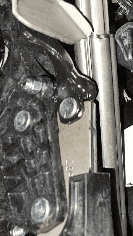

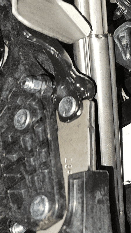

Ciao a tutti,
Sono nuovo del forum. Oggi mi hanno eseguito l’intervento al pedale. Da un controllo, a casa, mi sono accorto che manca un occhiello dove dovrebbe infilarsi la vite. L’occhiello è stato tagliato. A qualcuno è successa una cosa simile? Mi serve capire se frutto di un intervento maldestro o se lo prevede intervento.

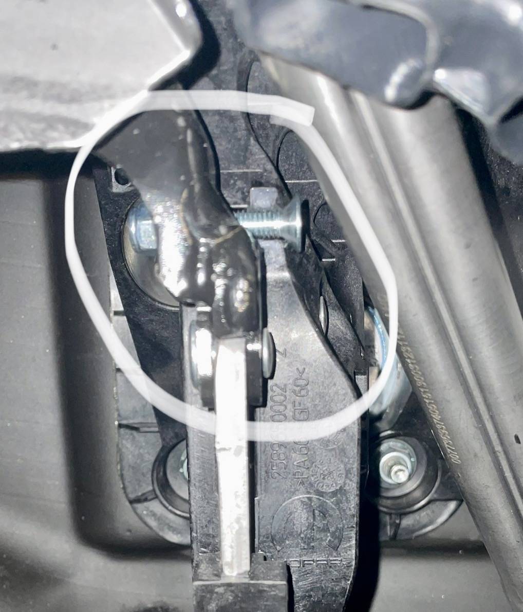

questo è il mio ma da diversa angolazione, domani guardo non capisco dalla tua foto pare che manchi qualcosa effettivamente ma non so
questo
Visualizza allegato 278000
questo

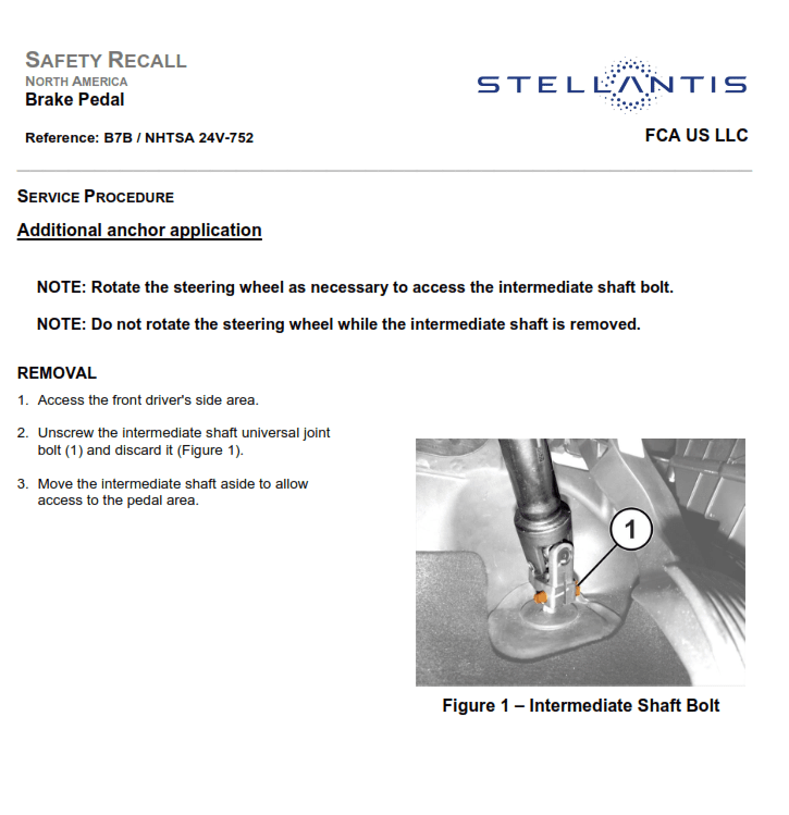

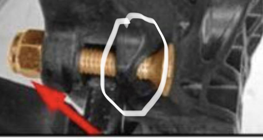

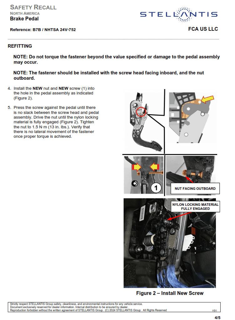

Ti ringrazio molto gentile. Ho trovato una immagine sul tema. Per fare capire tutti mi hanno tagliato questo occhiello. Posso ipotizzare perché il piantone dello sterzo non permette un facile inserimento della vite.
Infatti il piantone dello sterzo va prima svitato, io penso ci siano gli estremi per farti cambiare tutto il pedale se ti fai sentire
