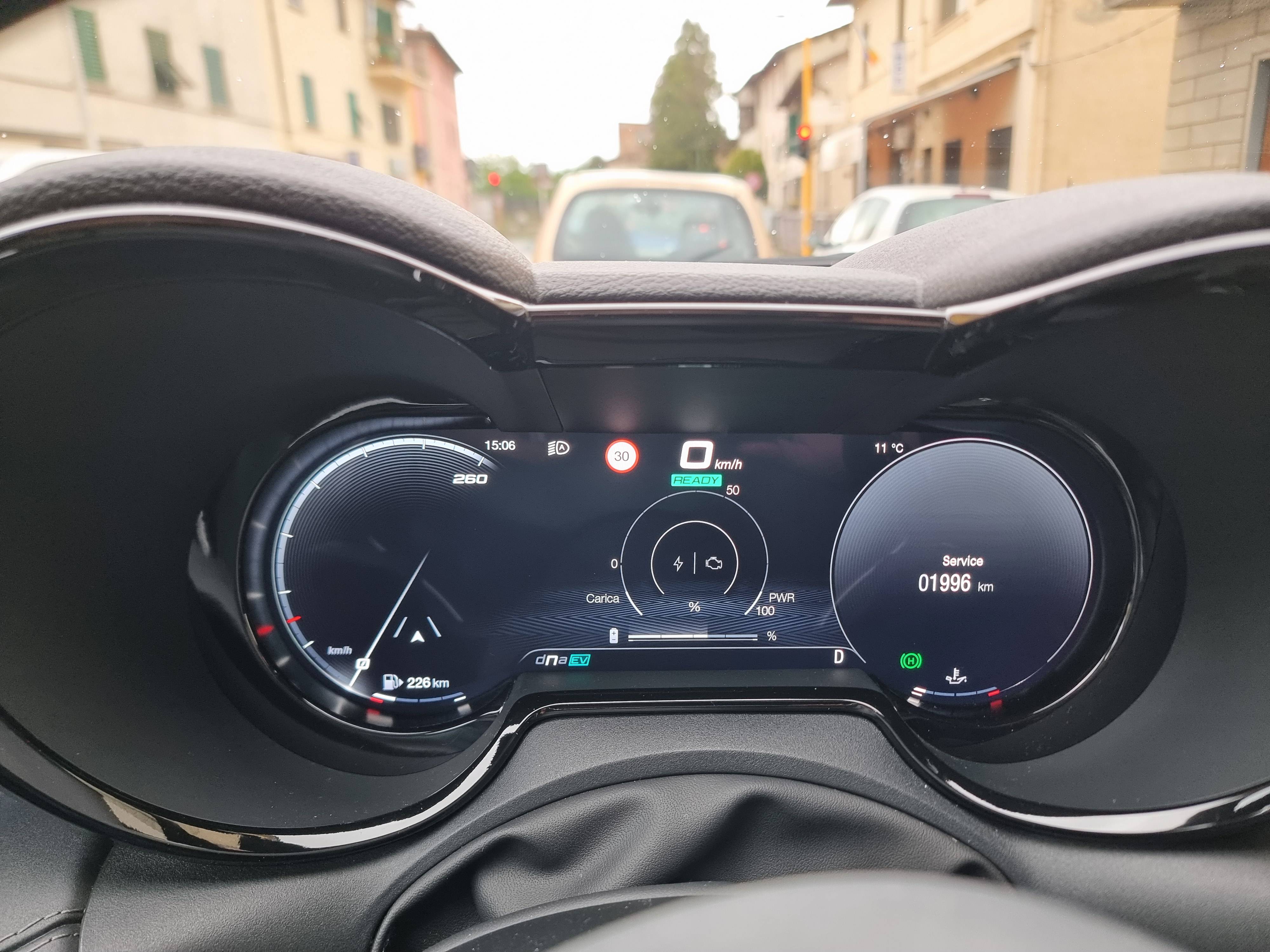

Dopo campagna 6770 a 2000 km dal tagliando appare la scritta del service e non va più via 😡

Questo me lo sono fatto mettere a posto dall'officina !! io ce lo avevo prima della 6770 :)

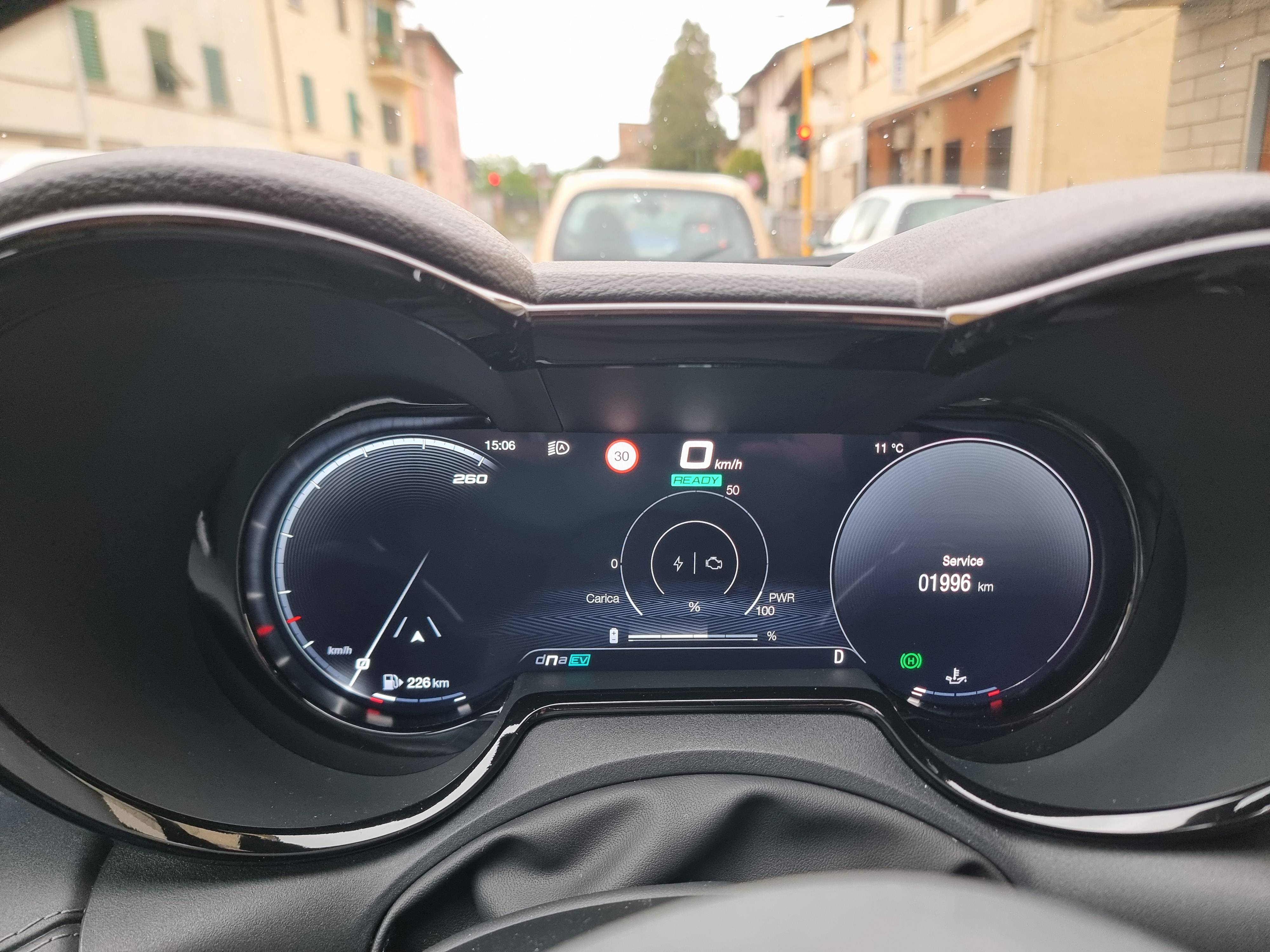

non c'entra nulla con la 6770, lo faceva già prima, un utente aveva detto che scompare se invece di mettere in moto subito, si preme il tasto accensione senza premere il freno, quindi solo attivando la corrente (come girare la chiave alla prima posizione sulle vetture dotate di chiave insomma...) e attendere che scompaia, poi premere il freno e mettere in moto, io non ho potuto provare perchè nel frattempo avevo già fatto il tagliando...
