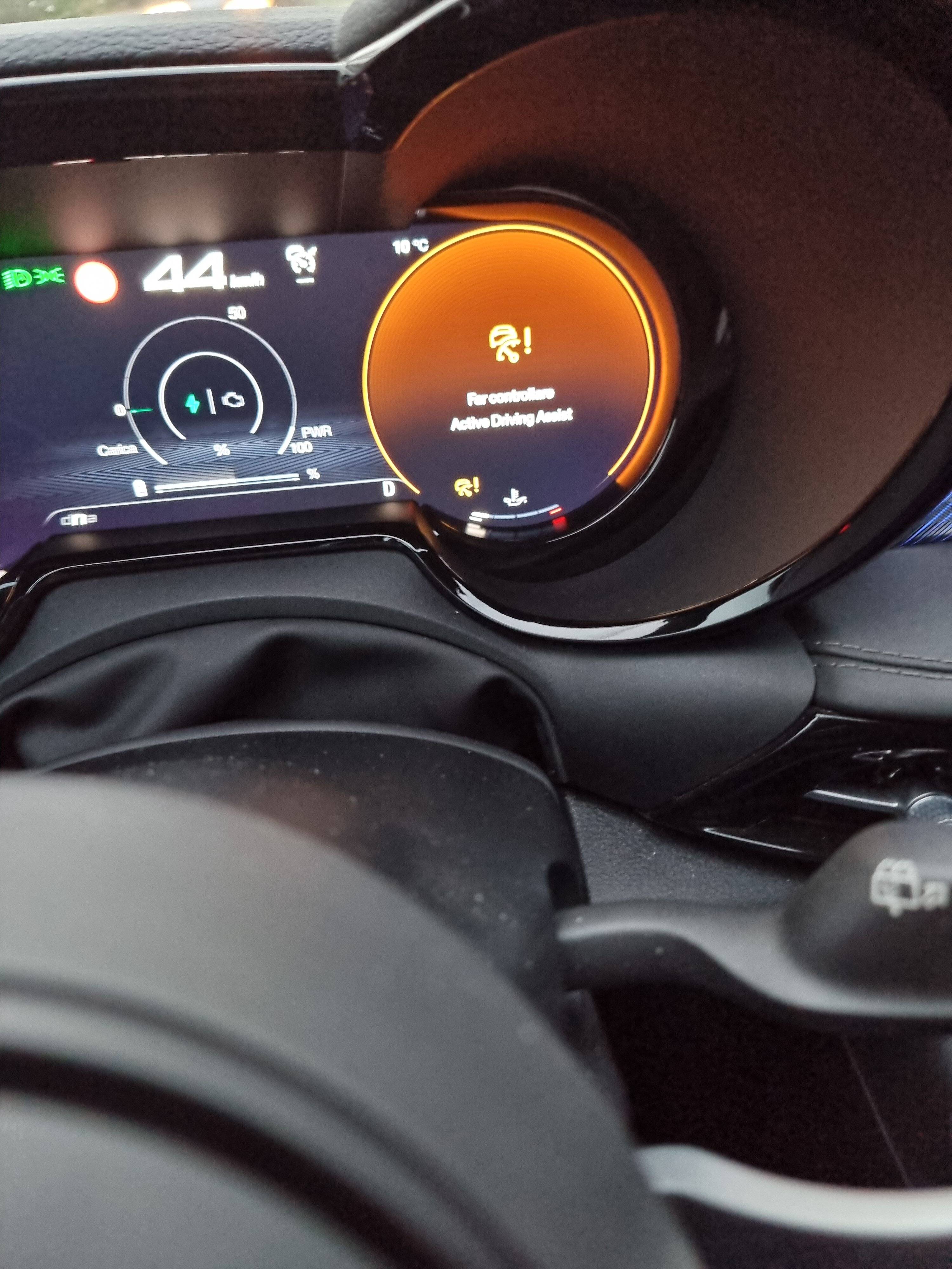

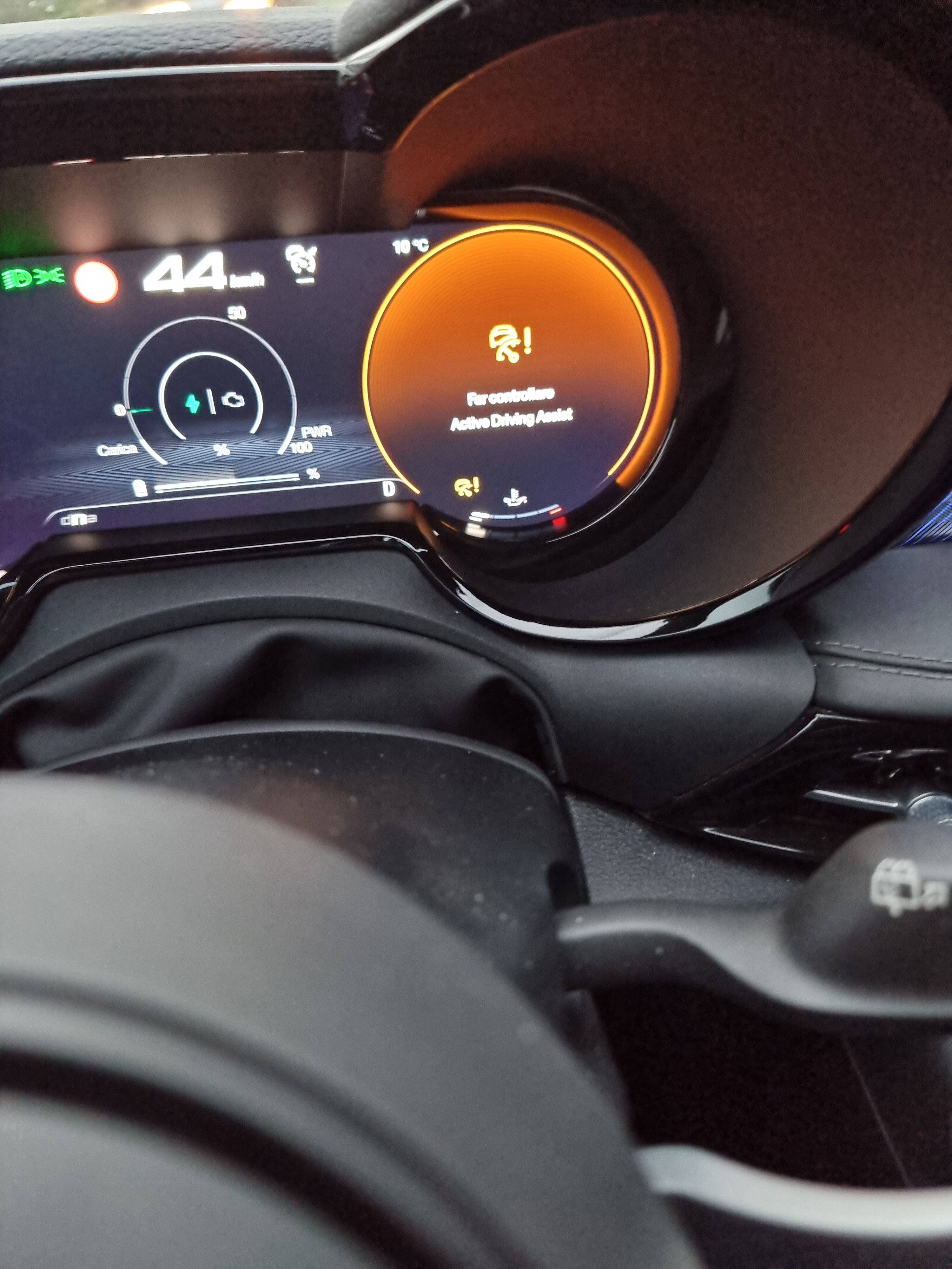

A riprova che non hanno risolto niente ma semplicemente evitato che si accendano le spie....
Se mentre piove attivate ACC vi da errore e dice che è disattivato
Visualizza allegato 269235
Io in tutte le settimane dalla 6770 mai avuto quel problema (e uso tantissimo il ACC. Quindi è qualcosa della tua auto o qualcosa di mancato nell'aggiornamento (se possibile). Qui, SDW a parte, solo un paio di abbagliamenti risolti subito e nulla più.
Forse un giretto in officina richiedendo l'applicazione della 6770 potrebbe risolvere.
io uso l'ACC molto spesso e nelle ultime settimane qui in Piemonte ha piovuto parecchio, mai più accesa una spia dall'aggiornamento ormai più di un mese fa...
…. Ehm al di là del tuo caso , ma il problena era prorio che arrivavano allarmi che non dovevano esserci
Mi pare di aver letto o sentito , che nonostante l alert che arrivava , i dispositivi funzionavano .
Stamane piccolo percorso con pioggia fine e nessun problema da quando ho fatto la campagna 6770
