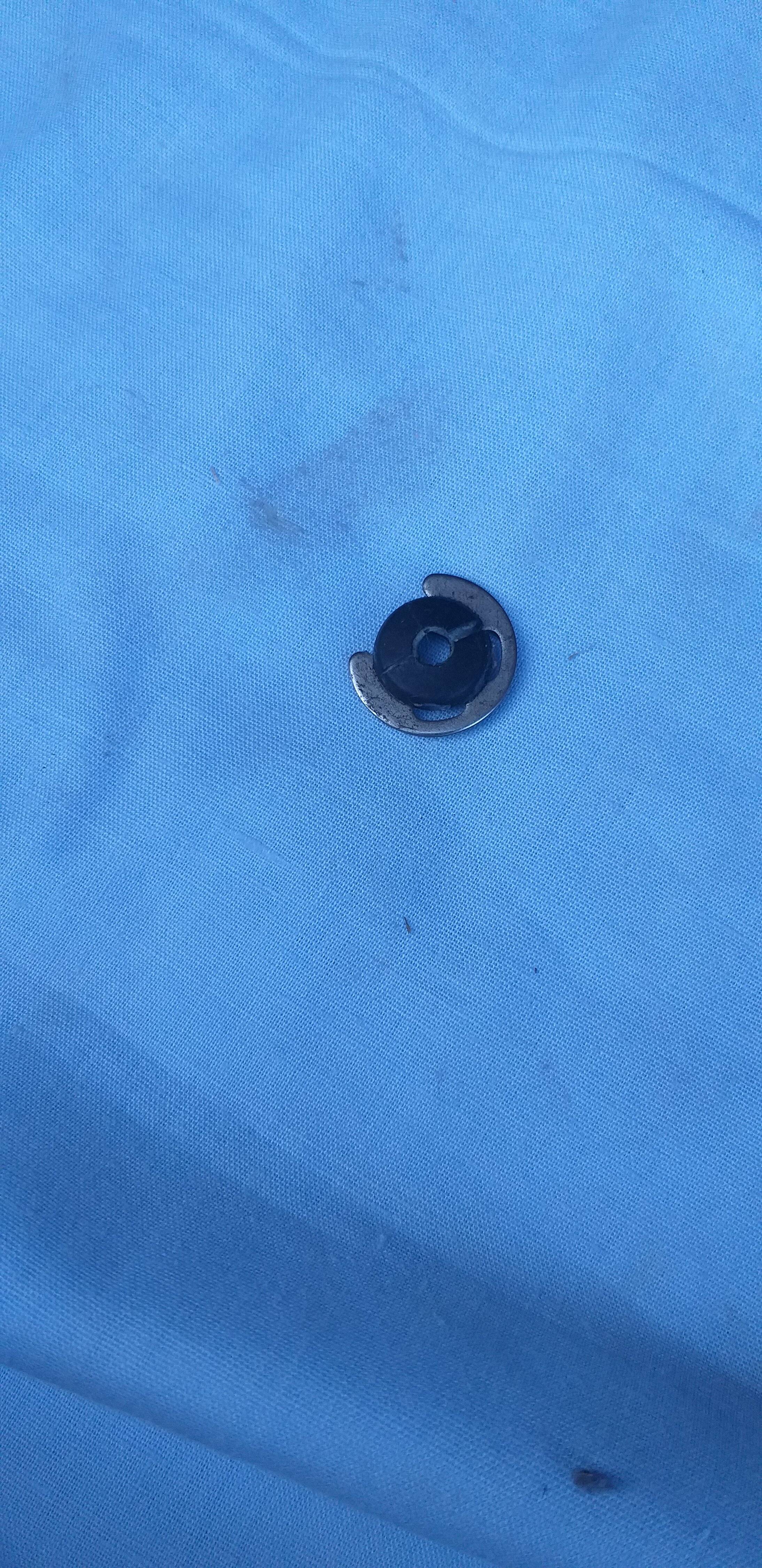

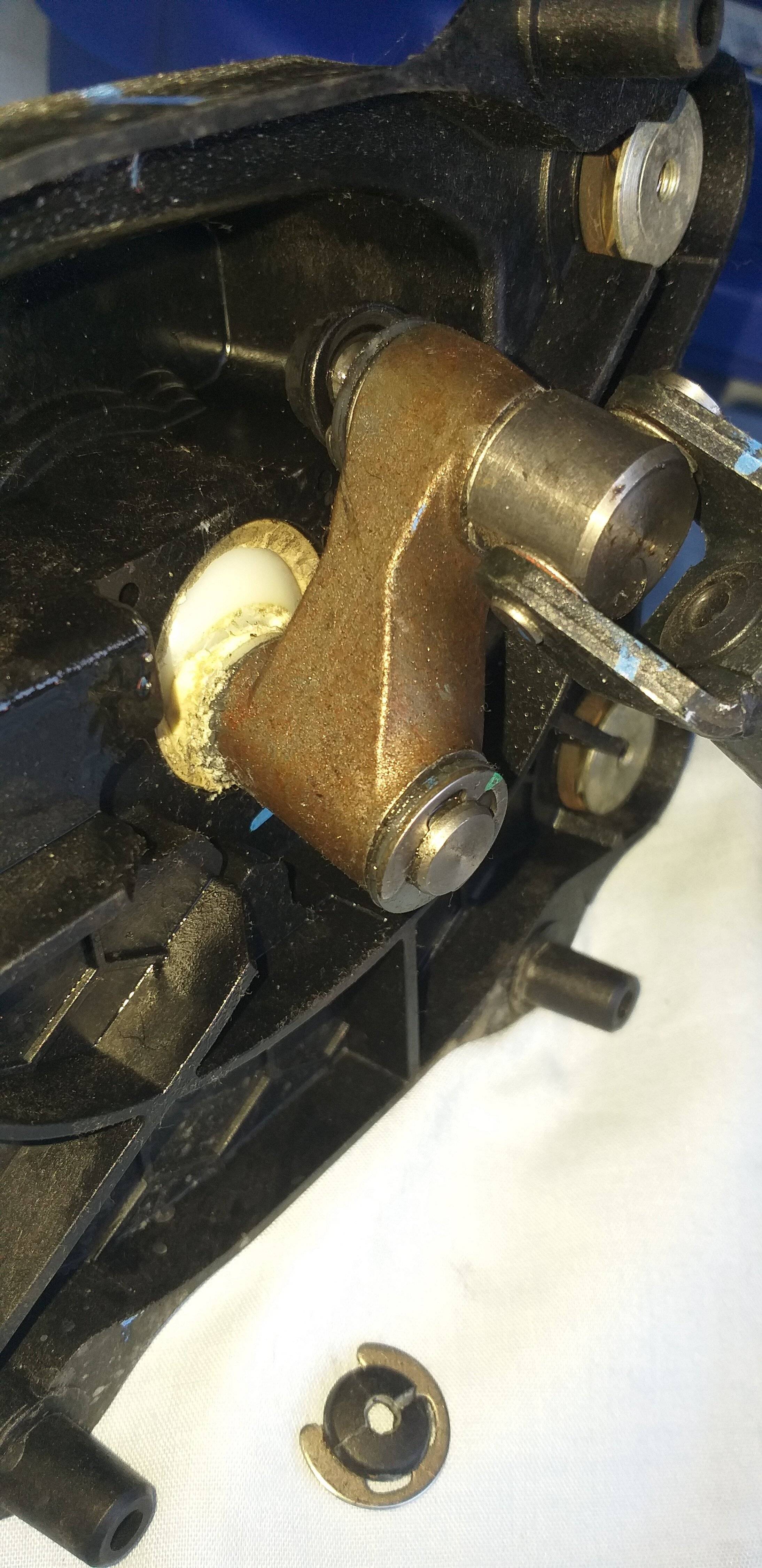

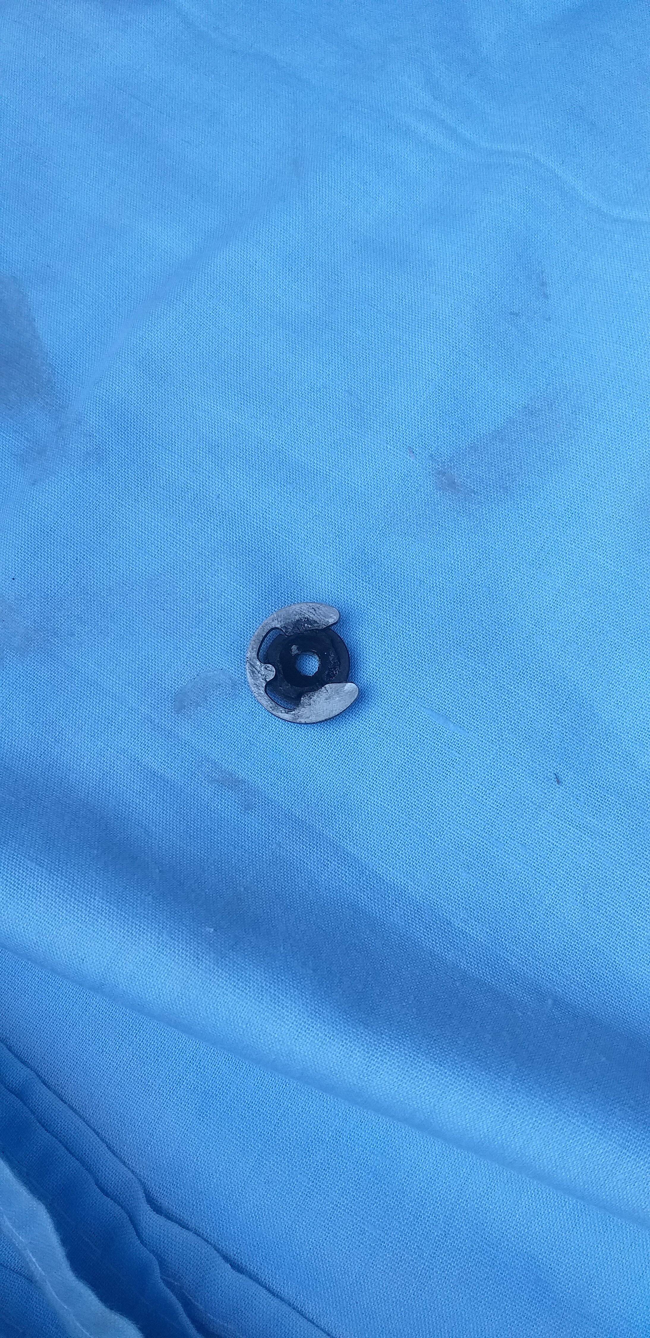

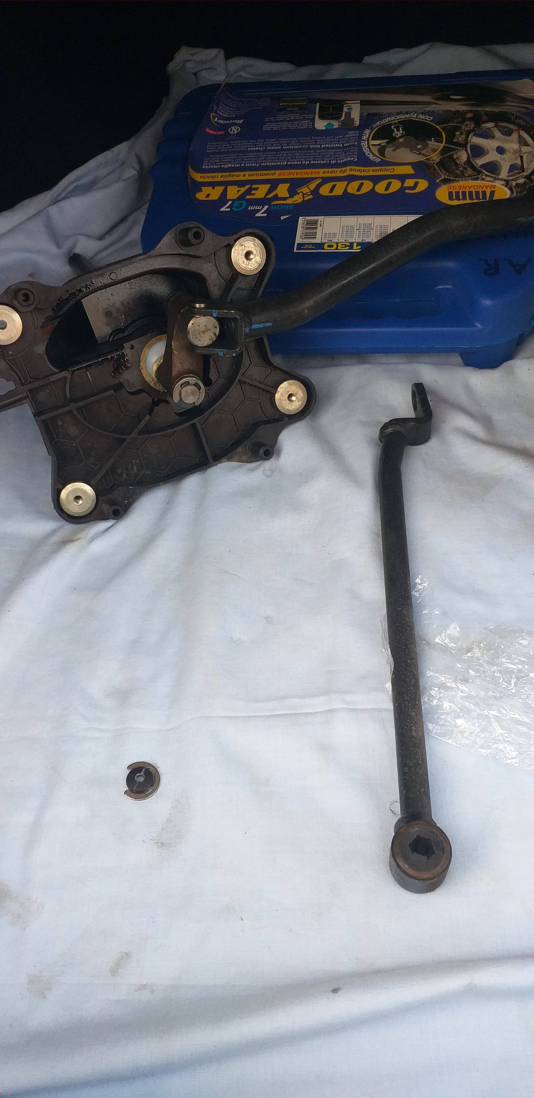

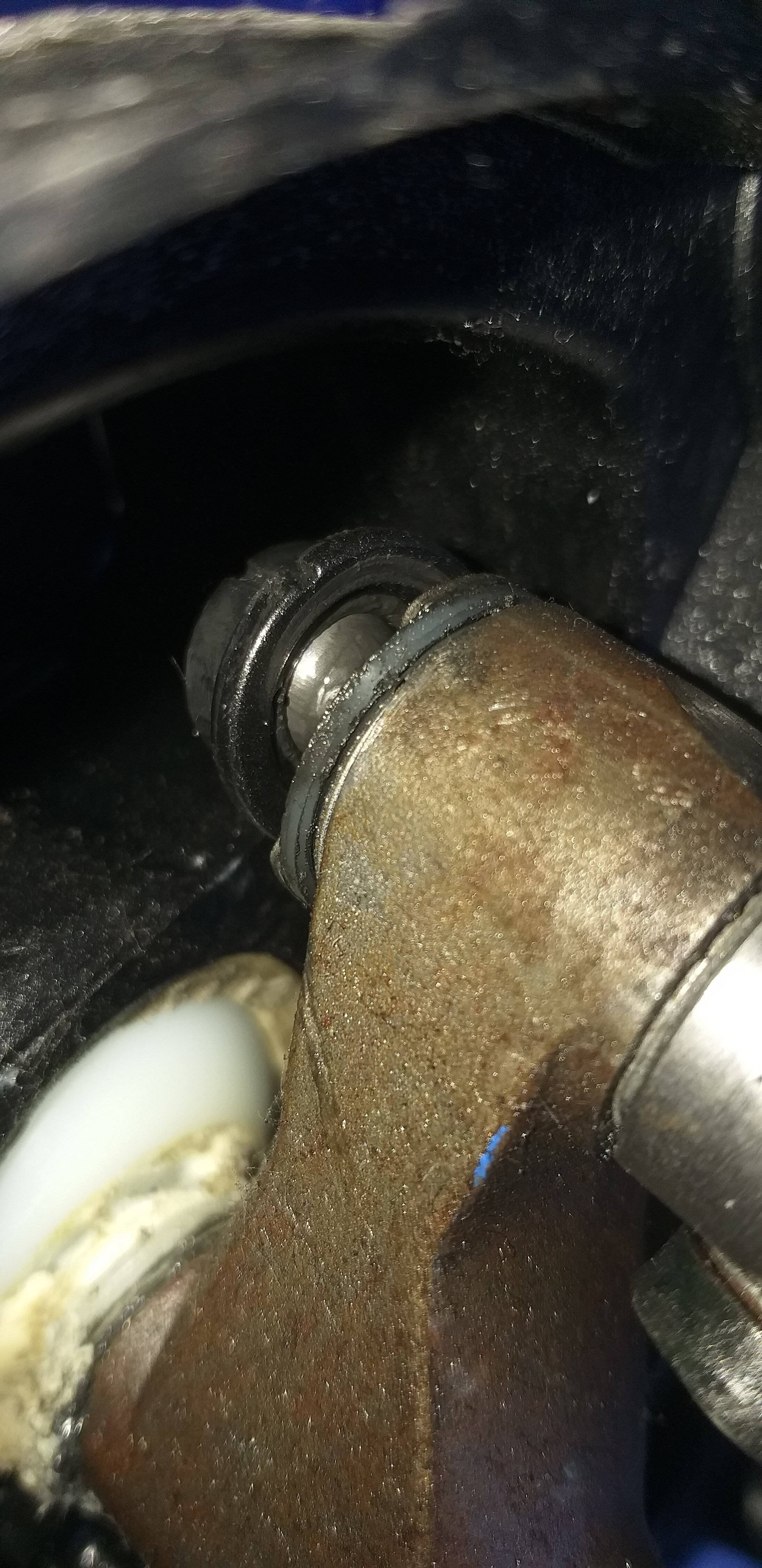

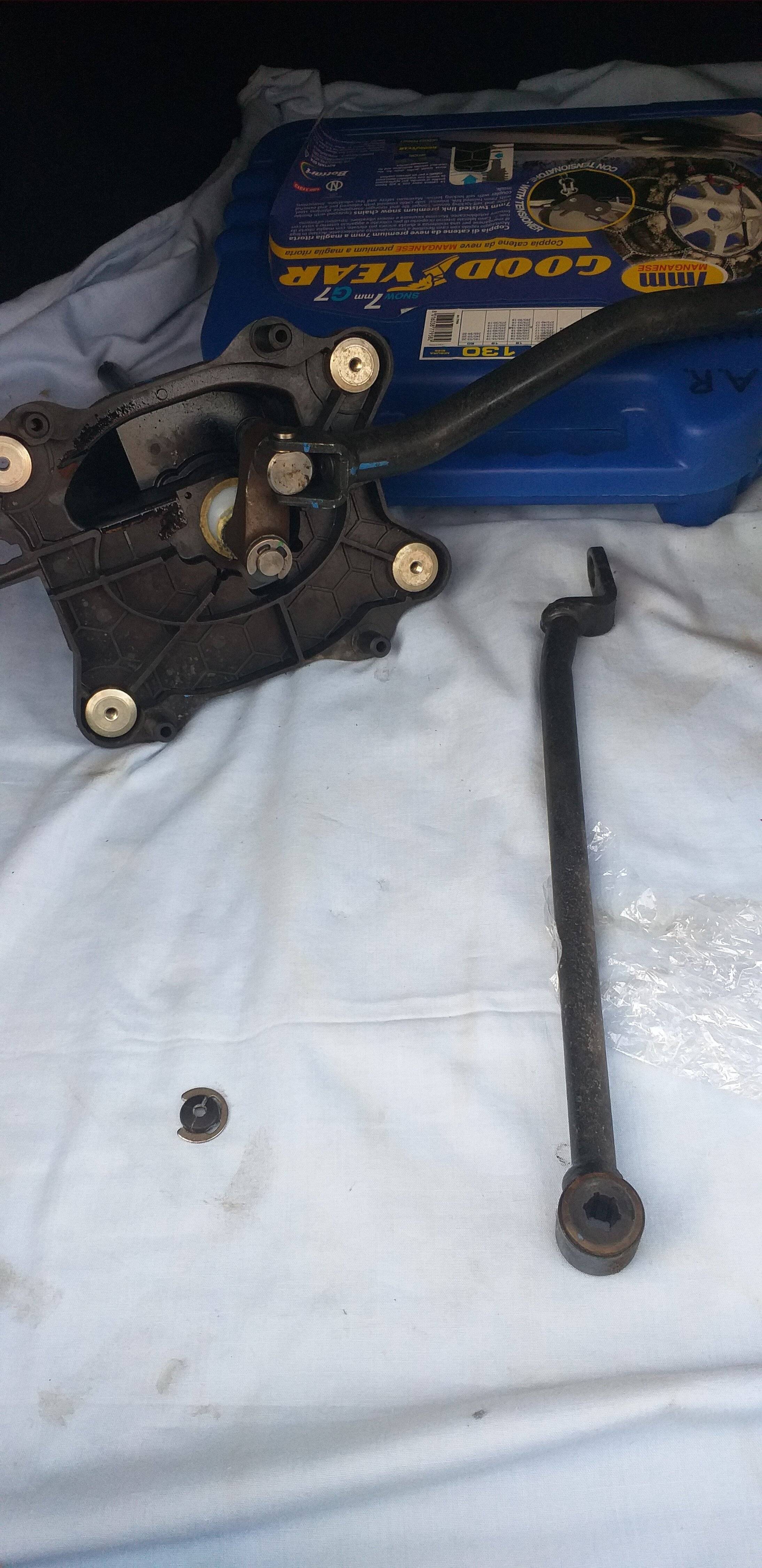

Nuova Service su cambio manuale

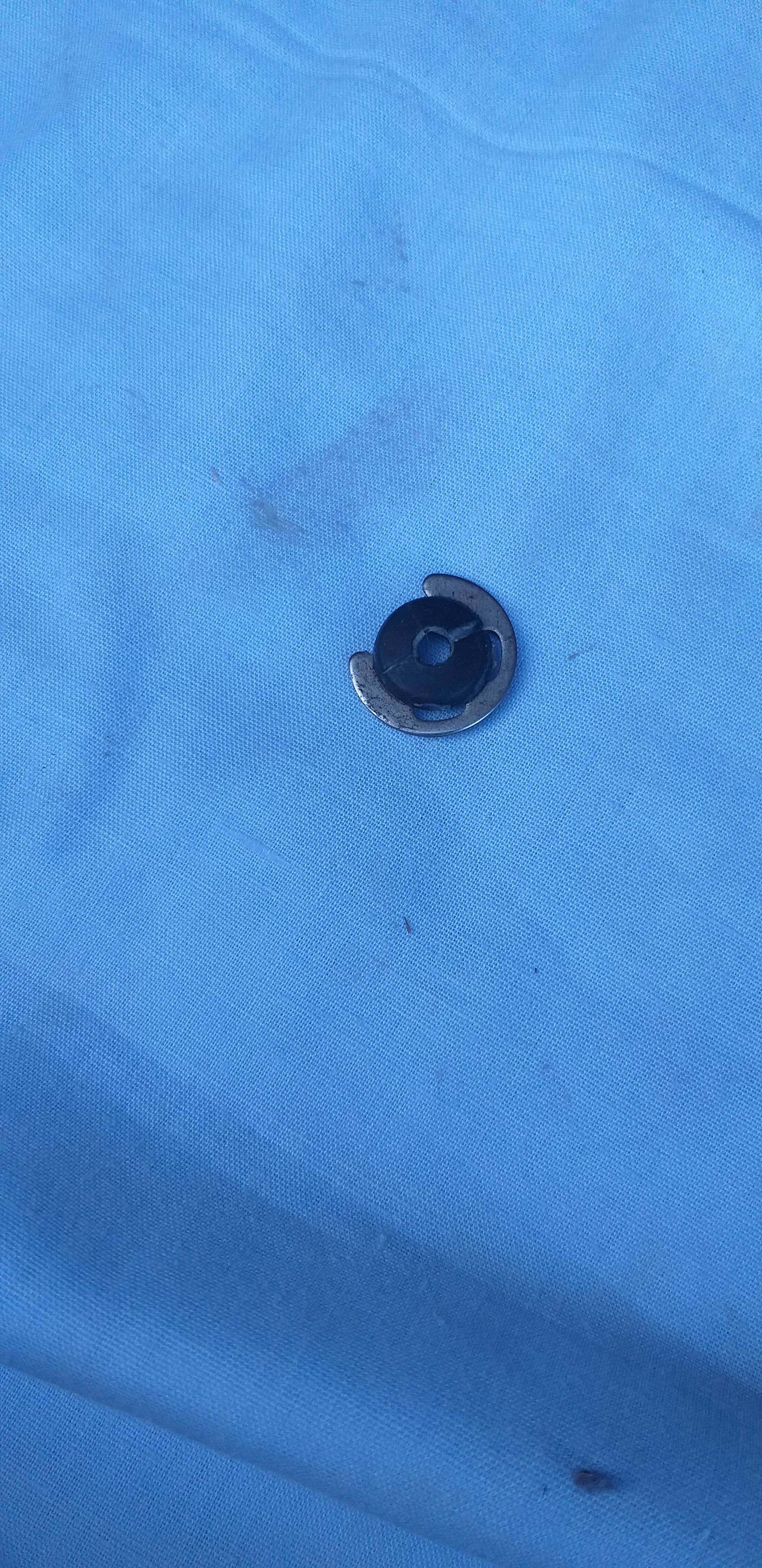

Ho poche parole per descrivere la mia amarezza...6 anni e 77mila km...speriamo che la nuova boccola sia stata fatta con criterio di una vera auto premium,e non di una Fiat Uno o Autobianchi Y10.
Concedetemi lo sfogo,ma i soldi sono i miei e li caccio io...sto a quota 2500 in 12 mesi (un anno fa esatto il collettore di aspirazione).
Detto ciò...per ora sento meno vibrazioni,e una corsa quinta sesta piu precisa e diretta.
Spero di aver finito di spenderci,perchè io ho gia dato.
Mio consiglio a tutti i manualisti...compratevi la leva nuova,e fatevela cambiare dal vostro meccanico si fiducia.Forse sarò esagerato...ma se avete intenzione di tenerla,prevenire è molto meglio che curare.
Hanno aggiunto del grasso sui particolari sostituiti?
Non penso Gianni...quando avrò modo di metterla sul ponte la controllo...mi ha suggerito un caro amico di mettere del grasso uso nautico..e magari rinfrescarlo 1 volta all'anno.
Io ti consiglio un grasso al silicone. Lubrifica molto bene e protegge tutto ciò che è in plastica o gomma. Tiene lontano lo sporco e umidità
Date un occhiata al video di Davide Rossi, esperto del settore.
La nuova boccola ha il codice 6000625287,ma non si sa se la specifica costruttiva è cambiata. Il codice ricambio pare nuovo. Io a cautela la prendo e poi la paragono con la mia crepata..e valuterò se farla costruire in acciaio.
