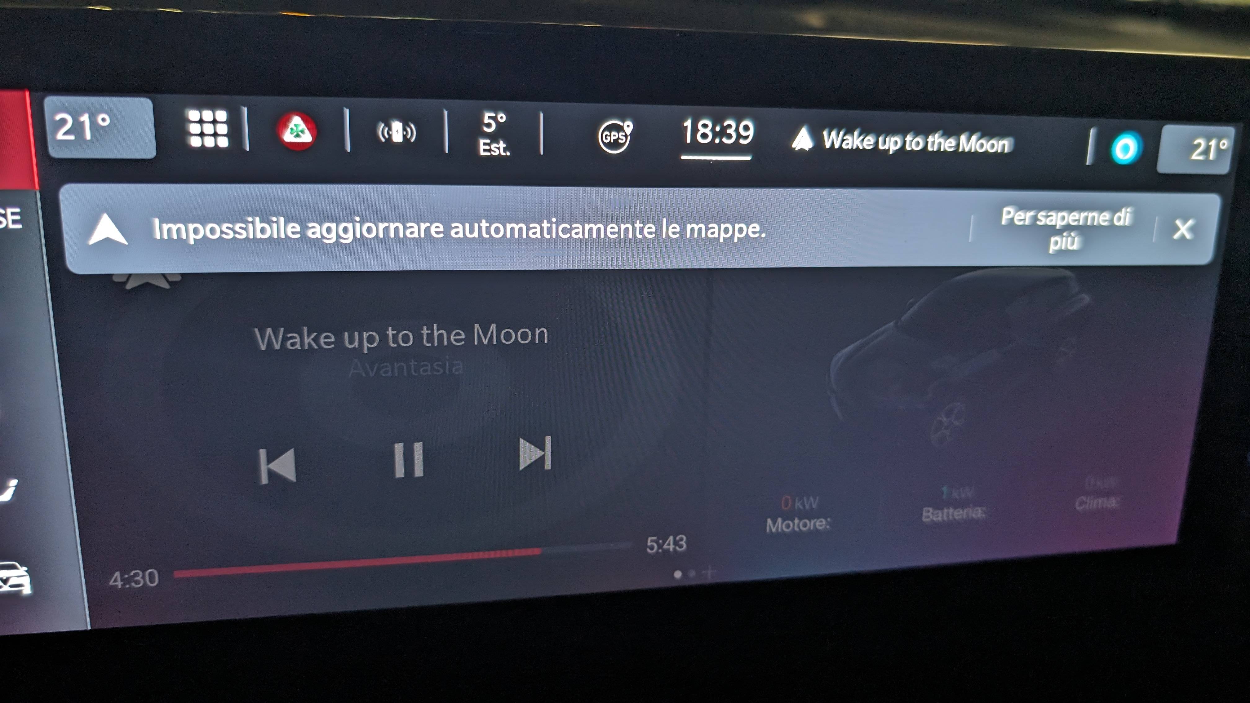

@Torpedo : sei un fottutissimo genio!
A parte l'errore di aggiornamento di cui sopra (ma mi dice che ha un problema di connessione che devo capire), ho tutto funzionante.
La procedura è corretta, forse eviterei il commento su Oceania perché le mappe sono troppo grandi, e se si usa il tuo xml va che è una meraviglia, quindi puoi semplificare. Identica procedura anche per le plug-in, basta scaricare le mappe corrette (credo che abbiano le info sulle colonnine di ricarica in più).
@Torpedo 1 - ticket Stellantis (e relativa officina) -1000 !!
Bella lí @Fede1275 !
Allora ri-posto la guida corretta in un thread a sé stante cosí i poveri disgraziati come noi che si trovassero col TomTom detonato se ne potranno avvalere 🤟🏼
eccolo sotto richiami e soluzioni:
https://forum.clubalfa.it/threads/soluzione-allerrore-spazio-di-archiviazione-insufficiente.146442/
Una volta lo ha fatto anche a me
Risolto: probabilmente è passato troppo poco tempo per fare l'aggiornamento. Fatta una visita medica e mi ha dato conferma dell'aggiornamento. Direi tutto perfetto e auto al 100% funzionante.

Ciao a tutti, domani farò un viaggetto di un ora e mezza, così ho in mente nel frattempo di aggiornare le mappe (che sono rimaste al 2021).
Avrei delle domande a tal proposito:
1 ho scaricato lo zippone con tutte le mappe ma dato che mi interesserebbe solo quella europea, si può aggiornare solo quella oppure vanno aggiornate tutte in blocco?
2 siccome ho letto di persone che hanno avuto problemi con l'aggiornamento, nel caso accadesse fuori uso sarebbe solo il navigatore o tutto l inforainment (quindi radio etc)?
3 nel caso di cui sopra comunque non pregiudicherebbe l'uso della macchina vero? (Vorrei evitare di rimandare il viaggio perché la tonale non funziona)
