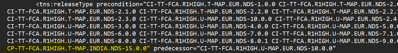

7 - adesso aprite il file xml della mappa europea che ancora dovete installare, e cercare la linea di codice dove dice "precondition=" dovreste trovarlo tre volte nel file
8 - dopo "precondition=" vedete il codice di una serie di versioni precedenti della mappa Europea, incollate fra le virgolette il codice appena copiato dall'xml della mappa NON europea, aggiungendolo quindi all'inizio o alla fine dell'elenco di codici di versione, separandolo con uno spazio; fatelo in tutti e tre i punti; il motivo per cui facciamo ciò è convincere il software a considerare la mappa Europea che state per installare come un aggiornamento della mappa NON europea. (non vi preoccupate di eventuali conflitti, durante l'aggiornamento le mappe presenti vengono cancellate) Screenshot 2024-01-07 162740.png

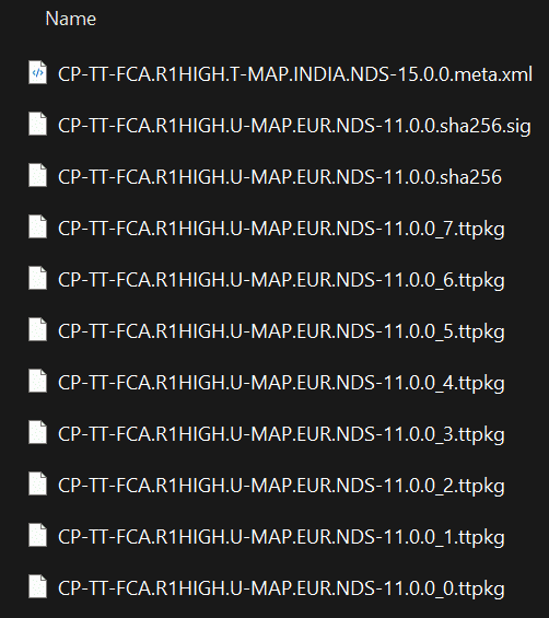

10 - ora copiate tutto l'aggiornamento Europa sulla chiavetta ri-formattata ntfs compreso il file xml che avete appena modificato, che avrà quindi il nome del file NON europeo già installato e il contenuto del file Europeo modificato come sopra (ovviamente l'xml originale non deve essere copiato)
8 - dopo "precondition=" vedete il codice di una serie di versioni precedenti della mappa Europea, incollate fra le virgolette il codice appena copiato dall'xml della mappa NON europea, aggiungendolo quindi all'inizio o alla fine dell'elenco di codici di versione, separandolo con uno spazio; fatelo in tutti e tre i punti; il motivo per cui facciamo ciò è convincere il software a considerare la mappa Europea che state per installare come un aggiornamento della mappa NON europea. (non vi preoccupate di eventuali conflitti, durante l'aggiornamento le mappe presenti vengono cancellate)Visualizza allegato 263410
Visualizza allegato 263411

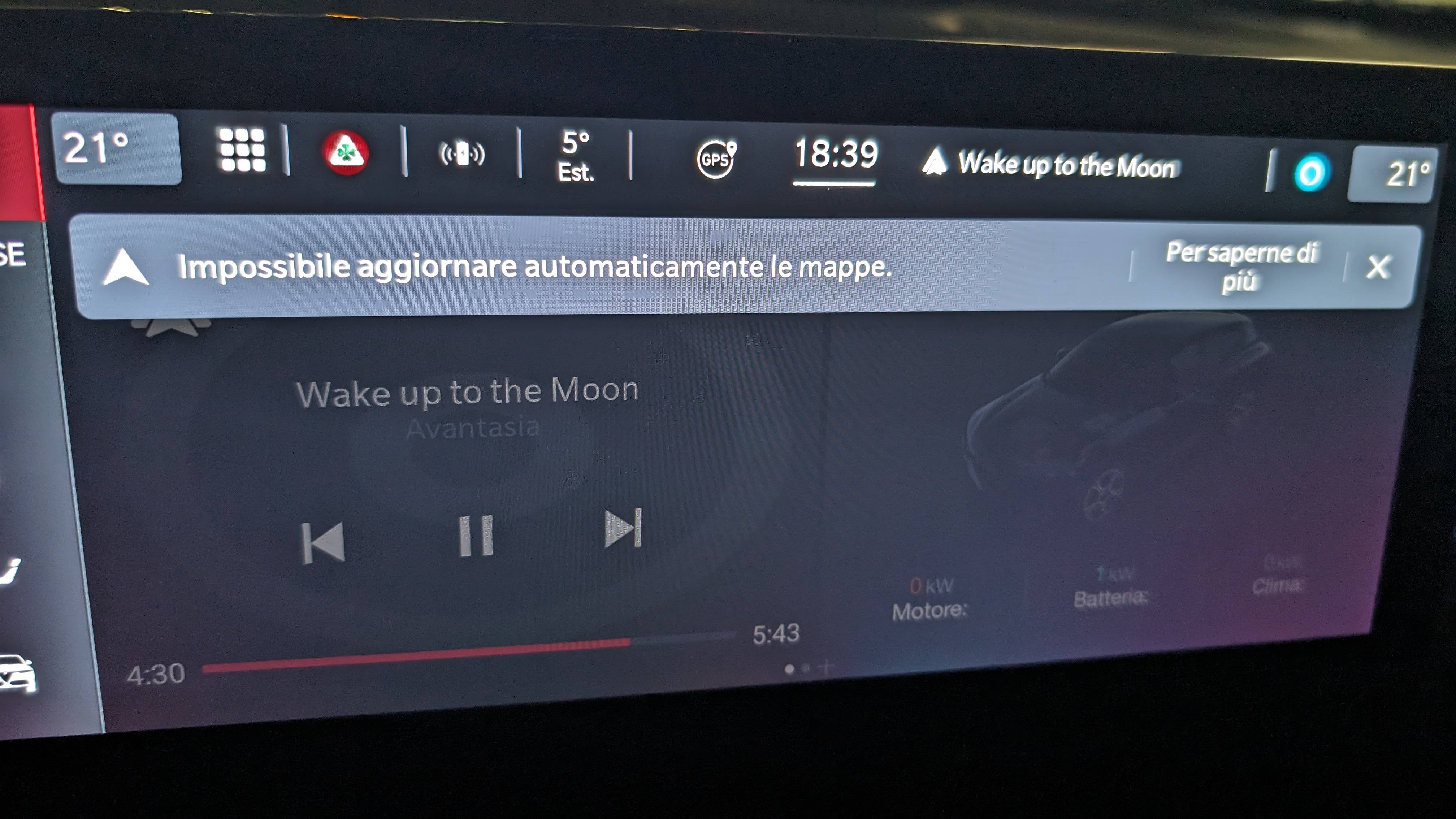

Ok back in Italy.. ho il navigatore ma mi compare questo messaggio.

@Torpedo : sei un fottutissimo genio!
A parte l'errore di aggiornamento di cui sopra (ma mi dice che ha un problema di connessione che devo capire), ho tutto funzionante.
