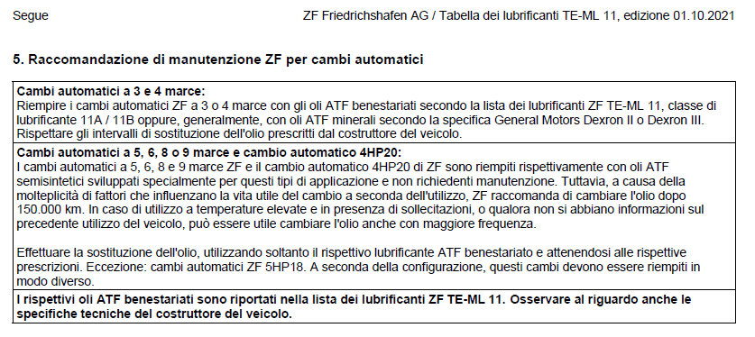

Alfa non prevede il cambio olio del cambio, ma ZF consiglia un cambio ogni 150.000. Meglio però farlo prima. L'ottimo direi intorno ai 100.000 con un uso medio dell'autovettura. Comunque sul forum abbiamo scritto talmente tanto sulla sostituzione dell'olio del cambio, che potrai approfondire la questione senza problemi.
Stralcio dell'informativa ZF

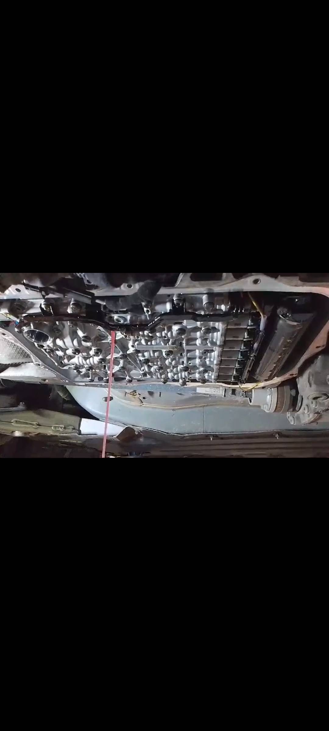

Ho acquistato una 280cv con 86k km, ho fatto subito la sostituzione completa dell' olio del cambio automatico. L'ho fatta da Furia a Piacenza, uno specialista Alfa Romeo.

E non hai avvertito nessuna differenza nel funzionamento del cambio?

Sinceramente no, ma lavorava molto bene anche prima. Ho visto la sporcizia che aveva raccolto il filtro e per logica può fare solo che bene, fare la manutenzione. Il meccanico mi ha detto che va fatta entro gli 80k km.

Per caduta o con l'apposito macchinario?
#28
Macchinario, svuota completamente.
ognuno ha il proprio meccanico che da la suo opinione ;-), dove andavo io con il Gt e dove tornerò con la Stelvio mi hanno consigliato, se mi sembra che il cambio inizia a non lavorare più come prima, entro i 150.000 e assolutamente MAI con macchinario e lavaggio ma solo a caduta. Ci penso...
#29
A caduta è il più sicuro ed è consigliato da ZF
