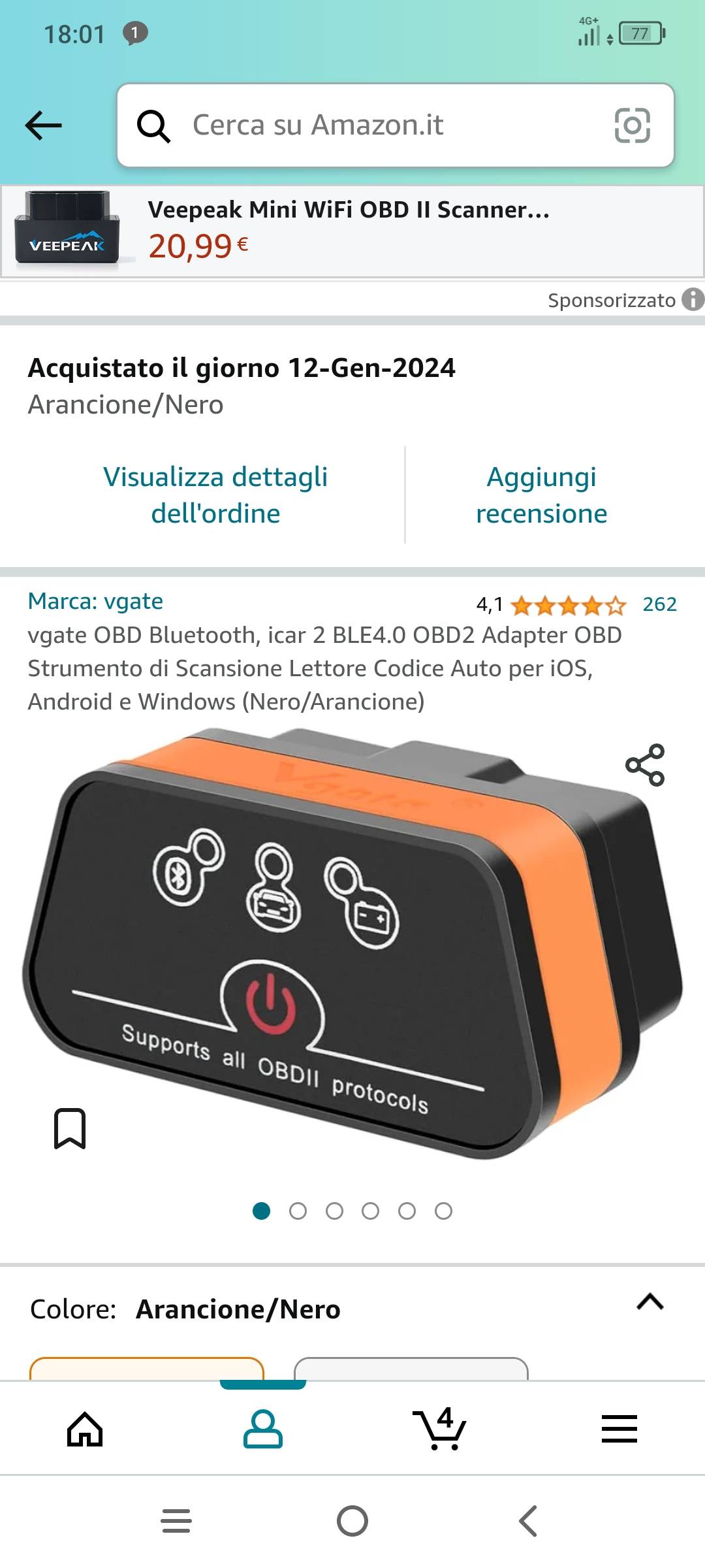

È possibile lasciare collegato l'OBD con il motore acceso? Ho fatto alcune ricerche e dicono tutti di accendere solo il quadro, cosa accade se lo lascio sempre acceso e collegato all'app mentre percorro i soliti km giornalieri? Sarebbe molto più comodo, soprattutto per evitare rigenerazioni non portate a termine
Ho questo qua, se non fosse di qualità quali potrebbero essere le problematiche?
    155.3 KB · Visualizzazioni: 156
Non ho capito a cosa ti riferisci..... o meglio non vedo il nesso tra le due cose.
Il problema semmai è il contrario ovvero lasciarlo collegato a motore spento è un piccolo assorbimento non compensato dal generatore.
Credo che voglia verificare tramite l'app quando si attiva la rigenerazione del fap.
Sulla mia vecchia GT, un elm più cinese del solito, creava problemi al quadro strumenti, tipo Beep vari, reset lancette e altre assurdità.
io ho preso uno di quelli consigliati sull'app alfadpf e lo tengo sempre collegato, non ho riscontrato problemi nonostante non abbia l'interruttore di accensione/spegnimento
