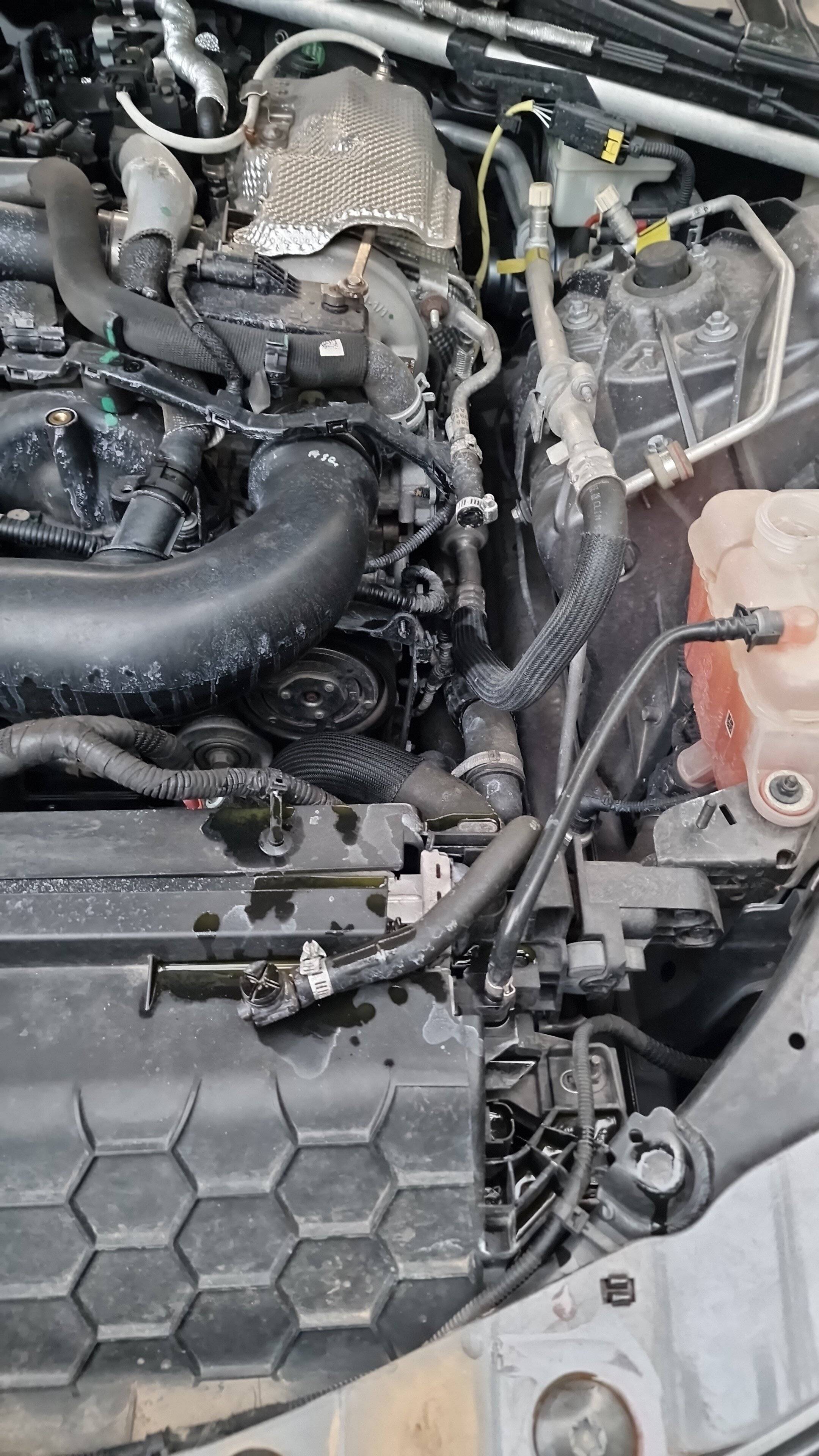

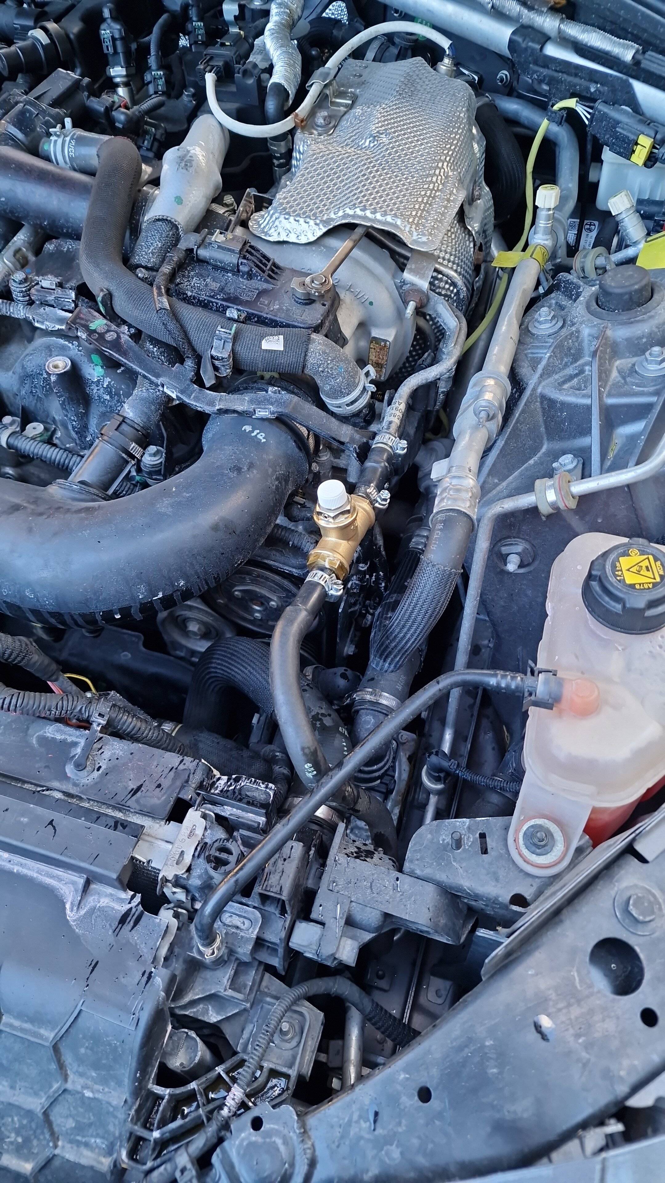

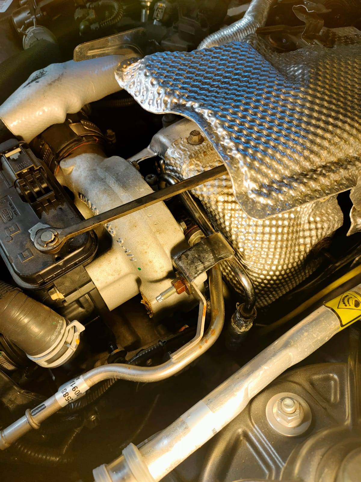

Per un semplice raccordo a T dovevano cambiare le tubazioni poiché non è vendibile solo il raccordo...

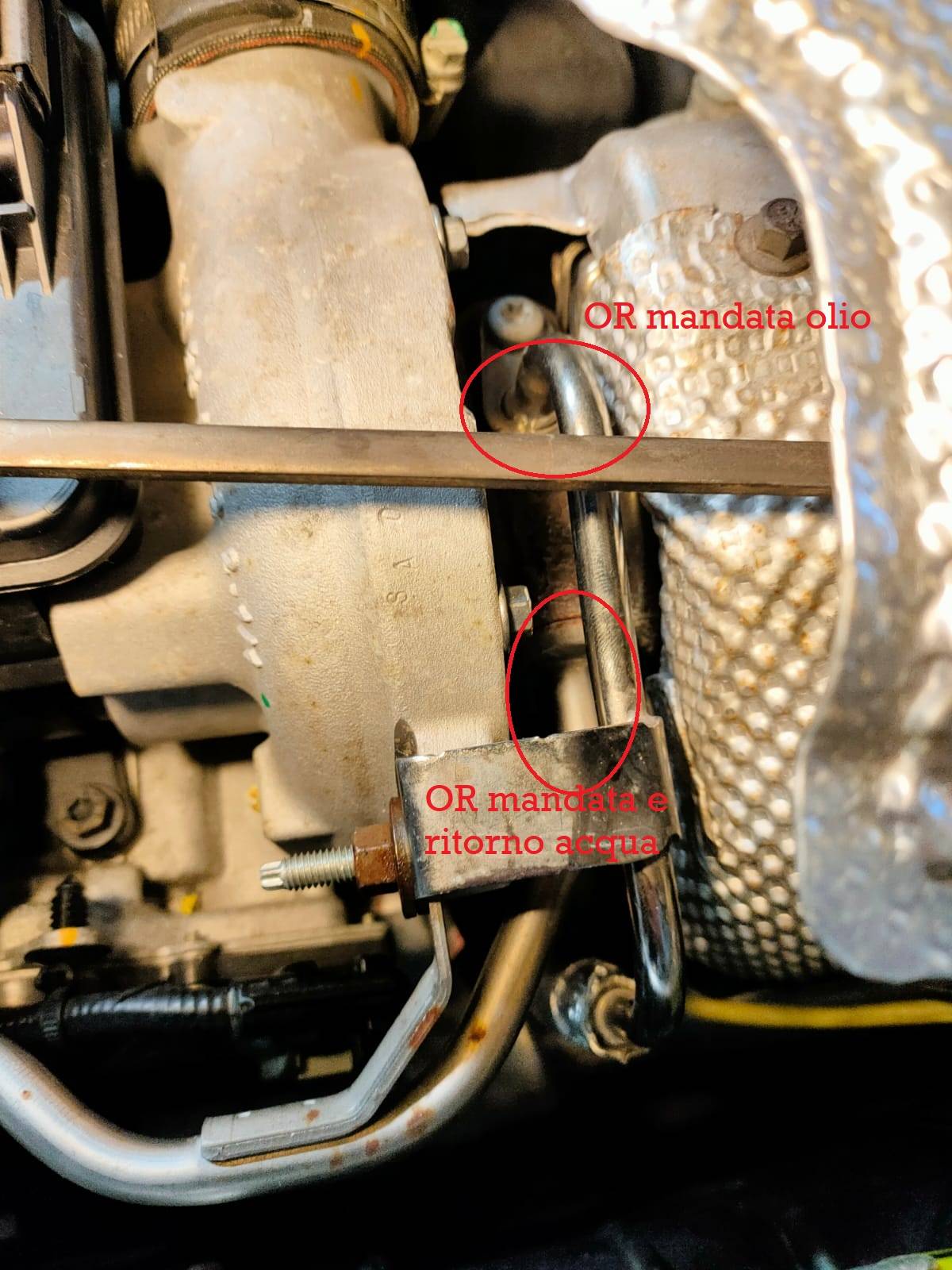

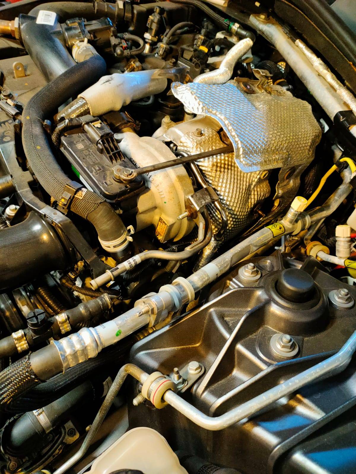

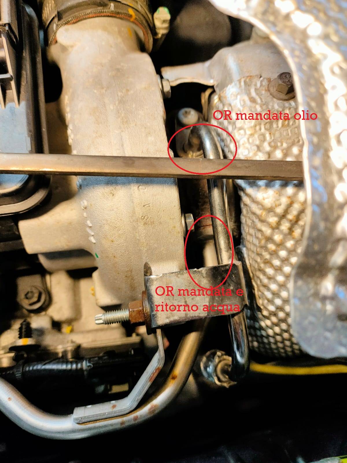

Va beh, ne ho approfittato anche per cambiare gli OR di:
- mandata olio turbina,
- mandata acqua turbina,
- ritorno acqua turbina
Come da bollettino 0900517 REV. B
A guardare il manuale c'era da smontare mezza macchina per levare la protezione calore del cat... Ma per fortuna si può spostare un po' e, sganciato il rimando della wastegate, gestire diversamente!
Visualizza allegato 248262
Visualizza allegato 248263
Visualizza allegato 248264

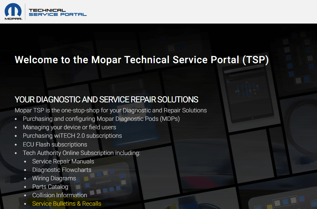

Ciao , dove è possibile scaricare questo bollettino ? o comunque esiste un sito dove consultare tutti i bollettini per le nostre Giulia ?
Grazie
