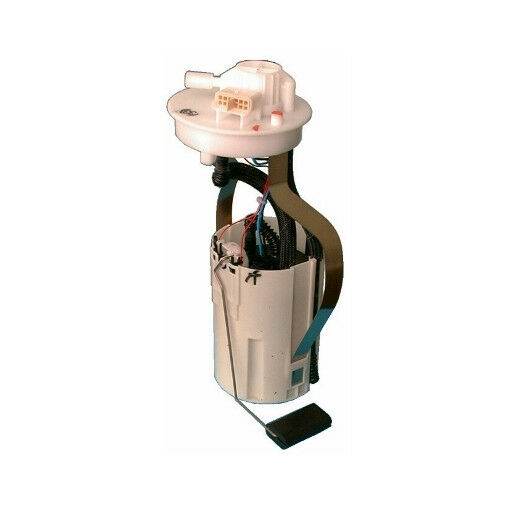

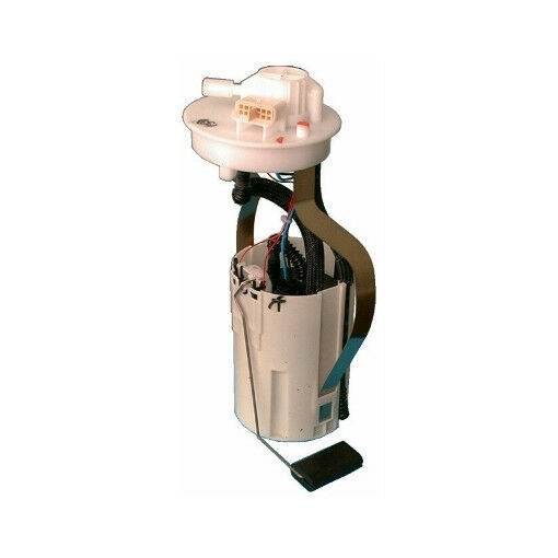

Ciao,
ho avuto un problema simile su un 3.2, forte odore di benzina nell'abitacolo e fuori (nella parte posteriore).
Il malfunzionamento era dovuto al filamento del "cestello" (pompa del carburante dentro il serbatoio) prodotto dalla Bosh.
Saluti
