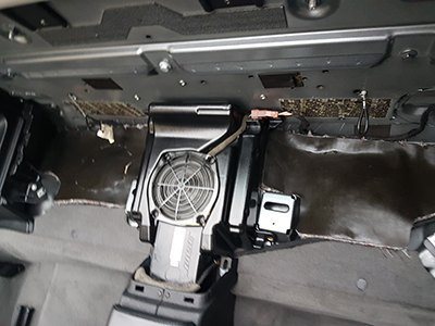

Ciao Ipoide sono riuscito a smontare il pannello posteriore e i due vani portaoggetti che sono posizionati dietro i sedili ora però non riesco a capire come fare a togliere il subwoofer bose, sotto il quale dovrebbe trovarsi il coperchio per accedere alla pompa benzina.
Allego una foto per farti capire meglio.
Roby, scusa il ritardo. Ho visto la foto, non conosco il sistema di fissagio però credo che sicuramente ci dovranno essere dei bulloncini che tengono tutto l'insieme oltrepassando il lamierato, quindi controlla bene in quella zona.
Poi la parte bassa della foto mi sembra che ci siano delle calotte in plastica come protezione; se è così prova a sganciarle e lla base dovresti trovare i bulloni di fissaggio.
Tienimi aggiornato e magari se ritieni utile mandami altre foto dei particolari.
Ciao Ipoide non ti scusare sono io che ti devo ringraziare per l'interessamento, dunque al subwoofer ho già tolto tutte le viti possibili ma lui rimane incastrato li e sembra non voler venire via. Le dimensioni originali del pezzo sono queste:
come si vede dalla foto nel post precedente, il pezzo della parte posteriore si infila nel lamierato lato baule mentre quella anteriore nel tunnel centrale e pur svitando le quatto viti che lo tengono alla scocca non si riesce a sfilare. Credo che dovrò smontare il tunnel centrale per farlo uscire, e la cosa mi scoccia un po, oppure sego via il pezzo del subwoofer che si infila dentro al tunnel e mi risparmio la fatica di smontare tutto.
Certo che se per accedere alla pompa benzina che è posizionata sotto questo caxxo di subwoofer, che per toglierlo devo smontare mezza macchina (perchè solo per arrivare li ho dovuto smontare pannello posteriore e vani portaoggetti dietro i sedili e non basta ancora), il progettista forse non era tanto lucido nel momento del progetto.
