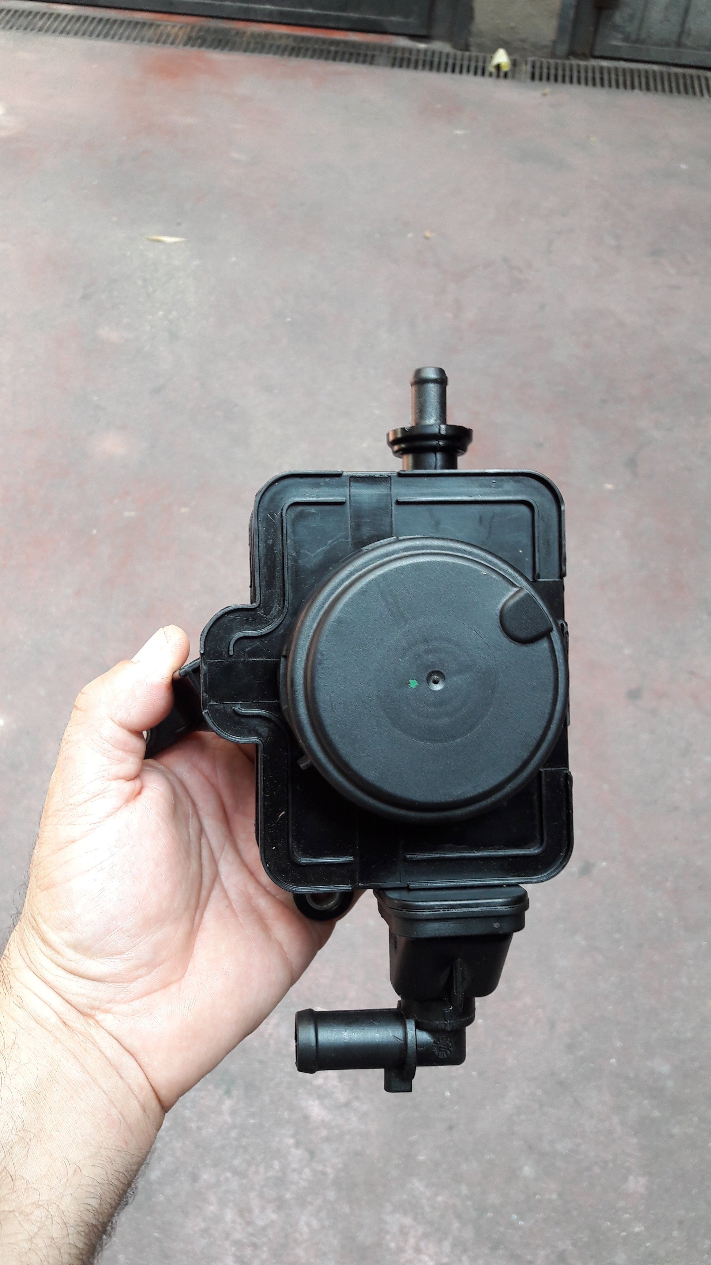

120cv odore di olio a motore caldo quando riparto

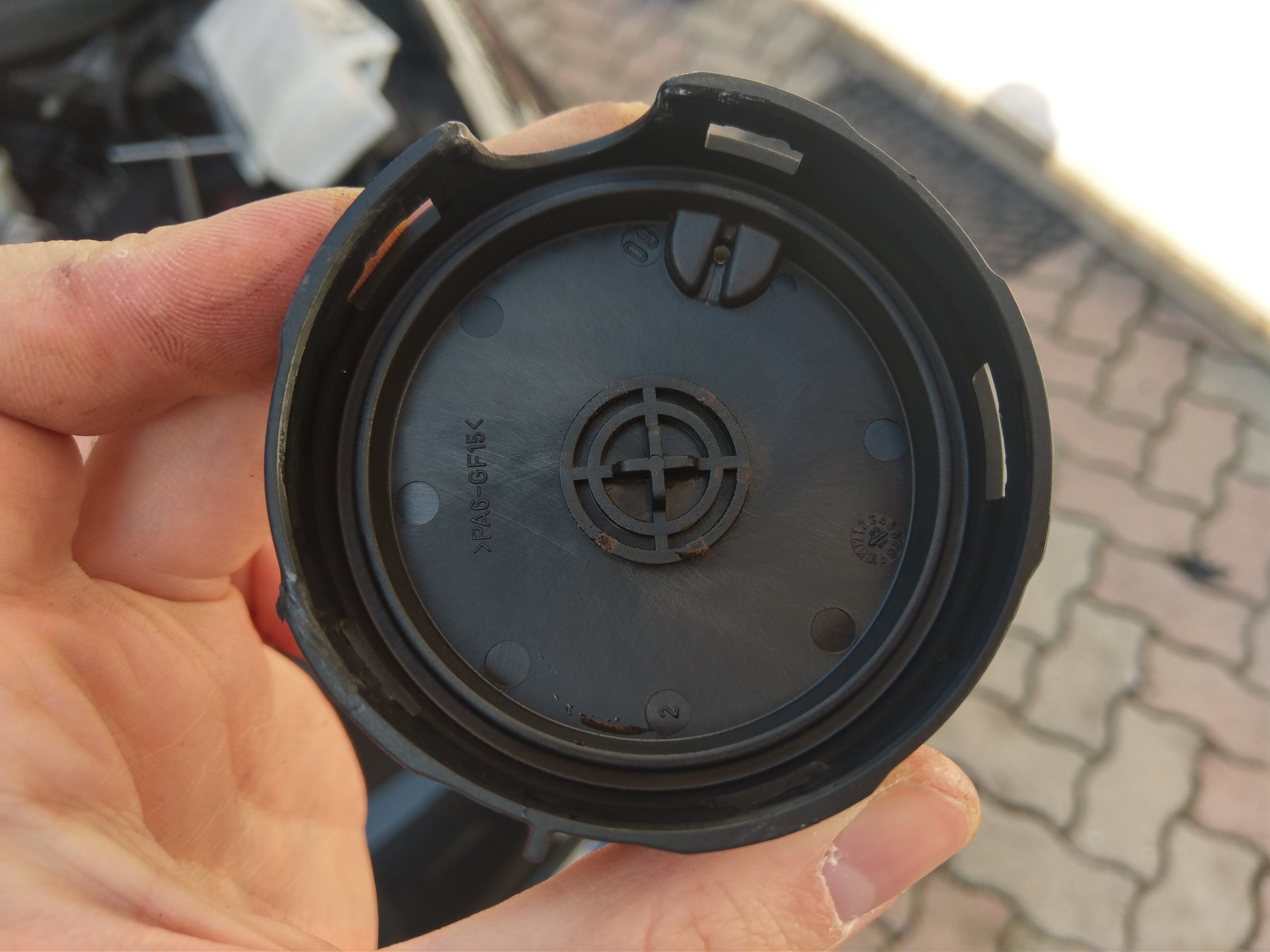

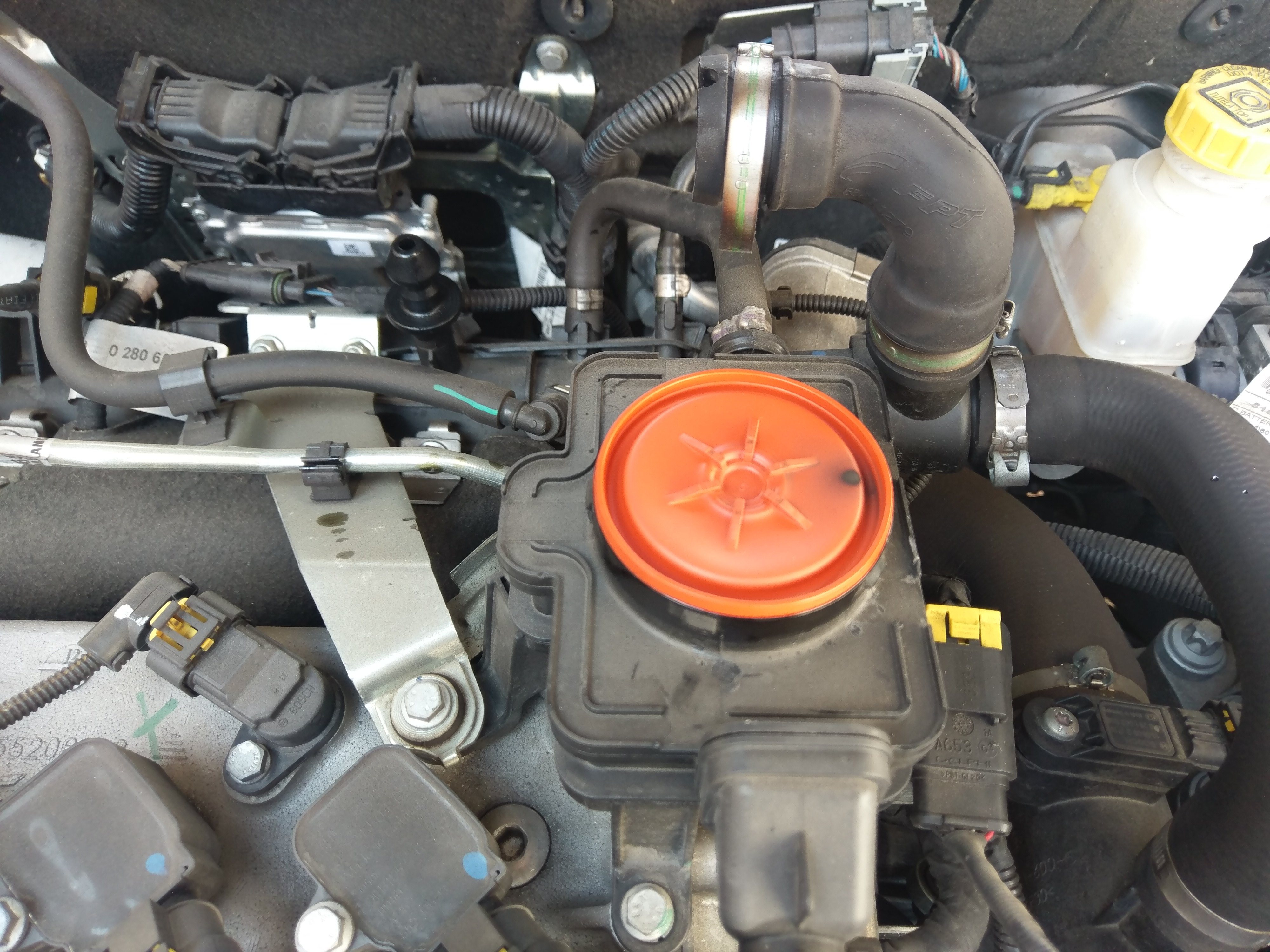

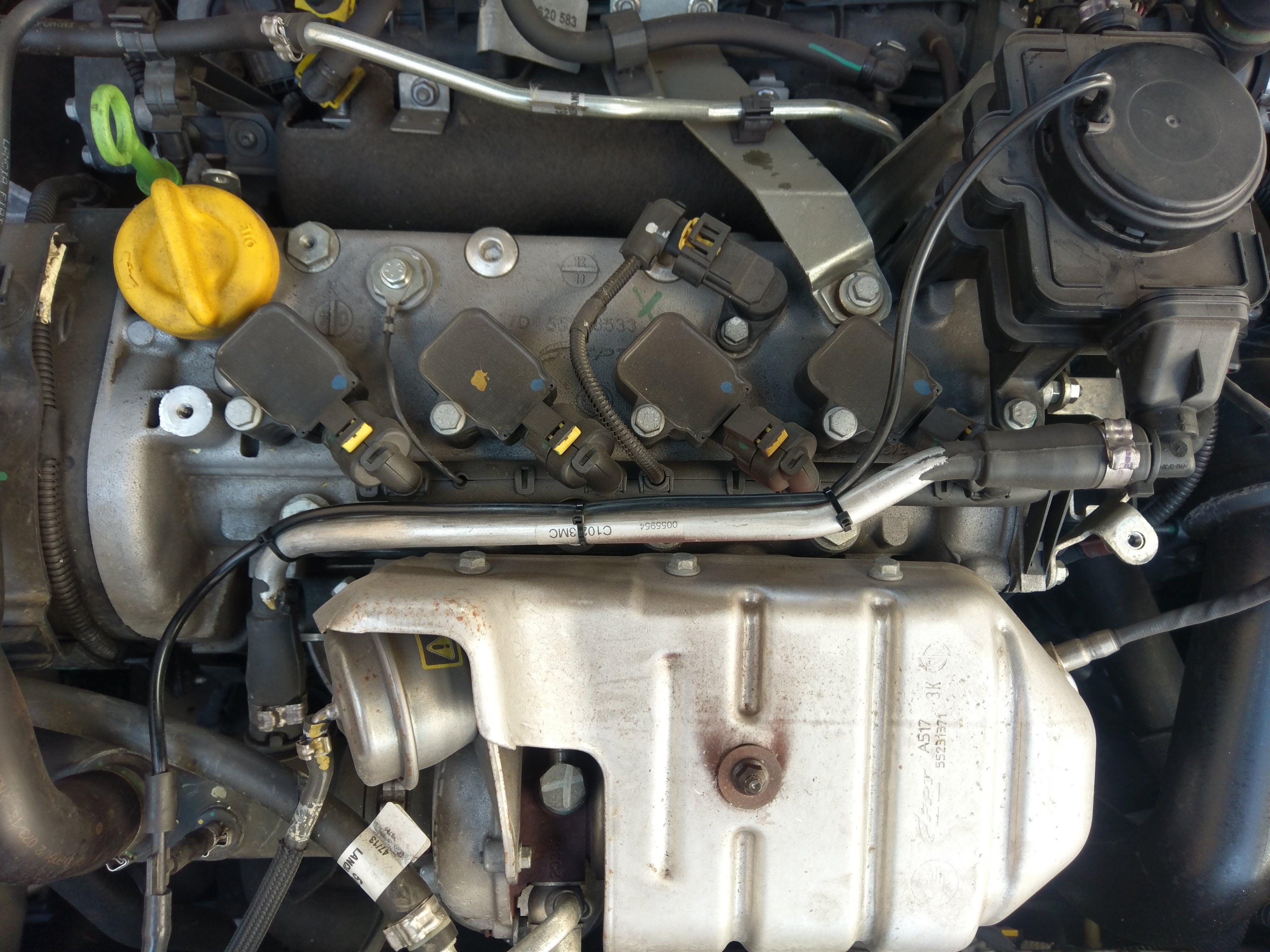

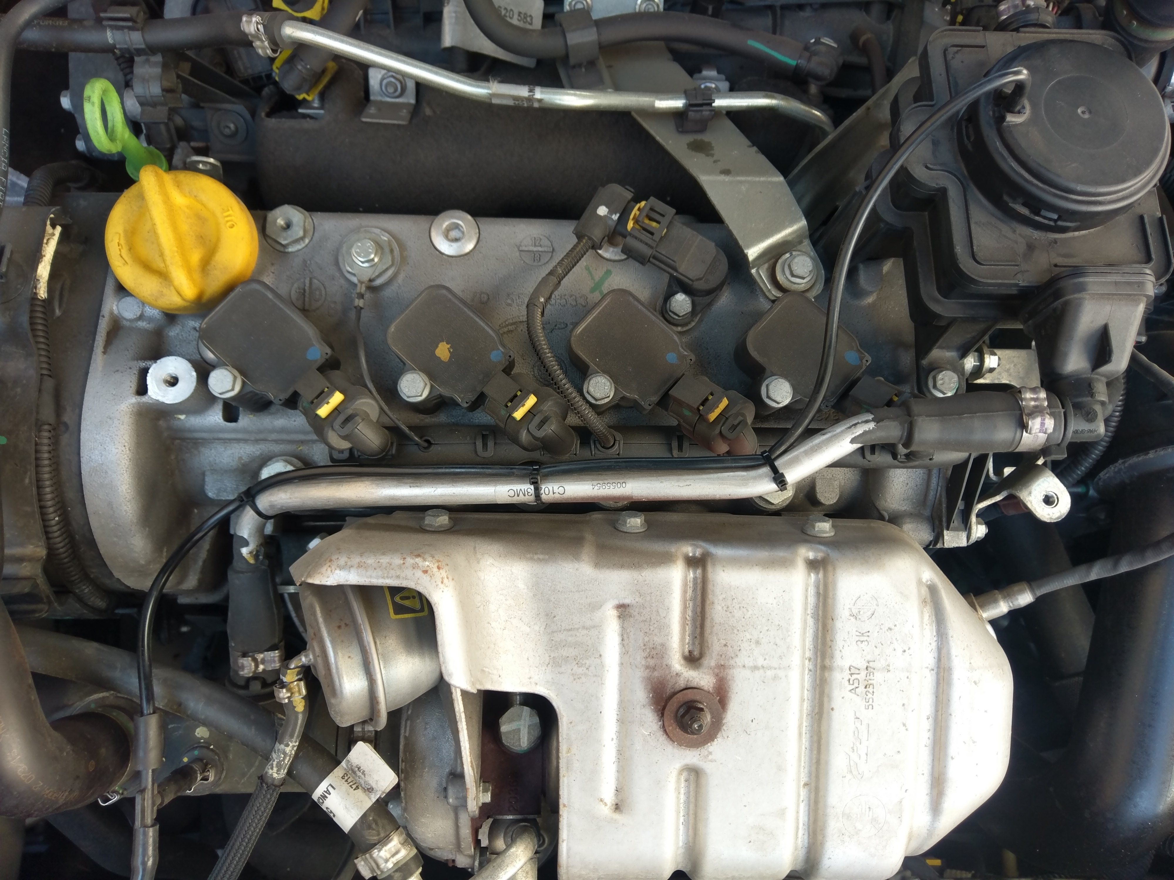

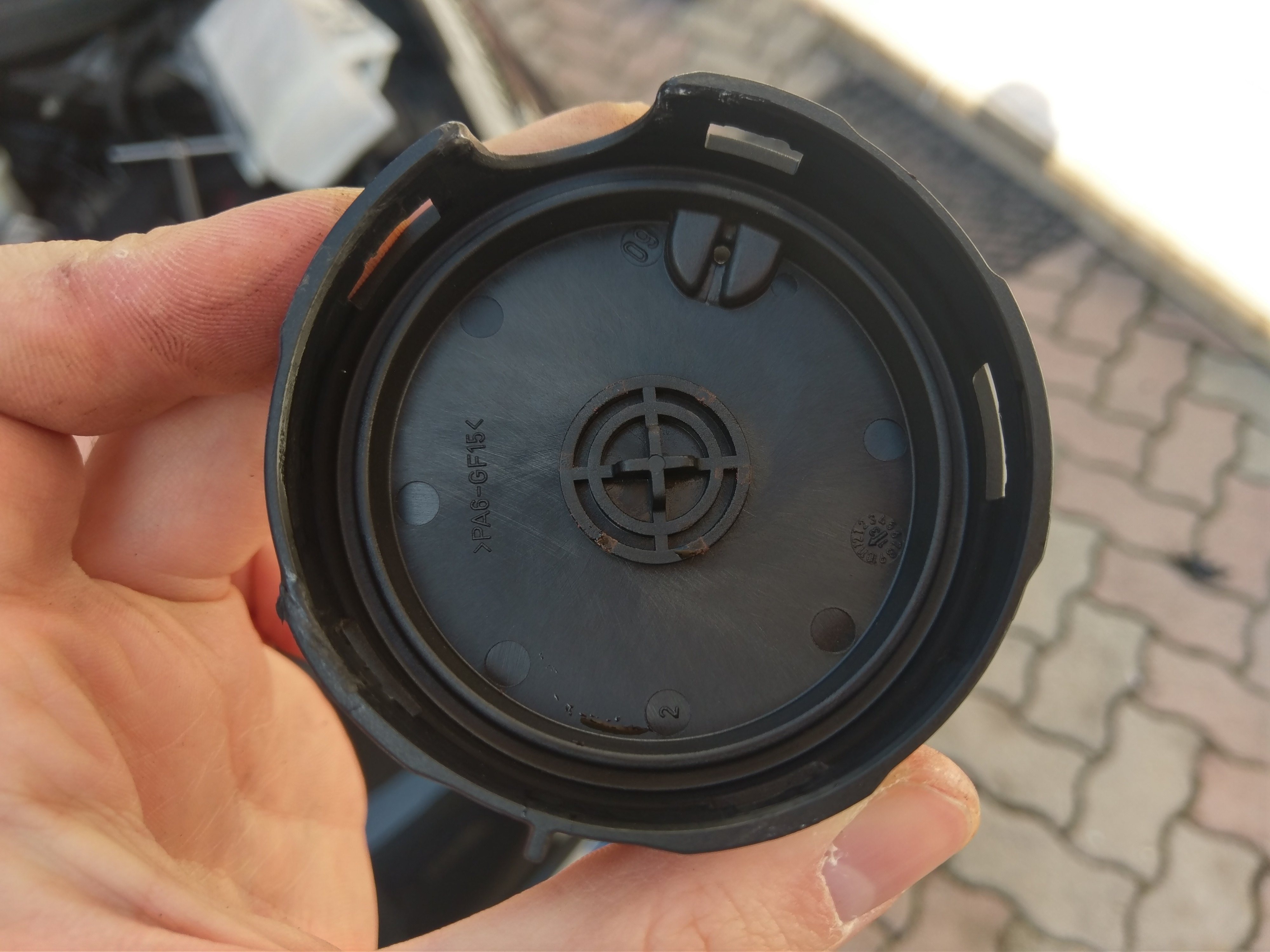

No, La mia è tjet 120. Il decanter l'ho preso su internet. Sei sicuro di aver risolto dislocando quella presa d'aria? Dentro quel cerchio c'è la membrana del decanter, quella che segue il moto alternato della pressione nel carter e quel foro è ciò che le permette di muoversi. Quindi il volume superiore di quella camera di fatto è chiuso tra la membrana e la pressione atmosferica. A meno che tu non abbia la membrana sfondata (e la vedo dura visto che è nuovo il tuo decanter) non può uscire da li, l'odore di olio.
Guarda......Prova a nastrare con nastro da elettricista intorno al tappo del decanter e otturare quel foro che ti ho segnato.Provala e vedi.Ciao.
Parliamo del foro nel "cerchio", giusto?
Non ho mai sentito l'odore che dici tu e quindi non sono mai intervenuto nella discussione.

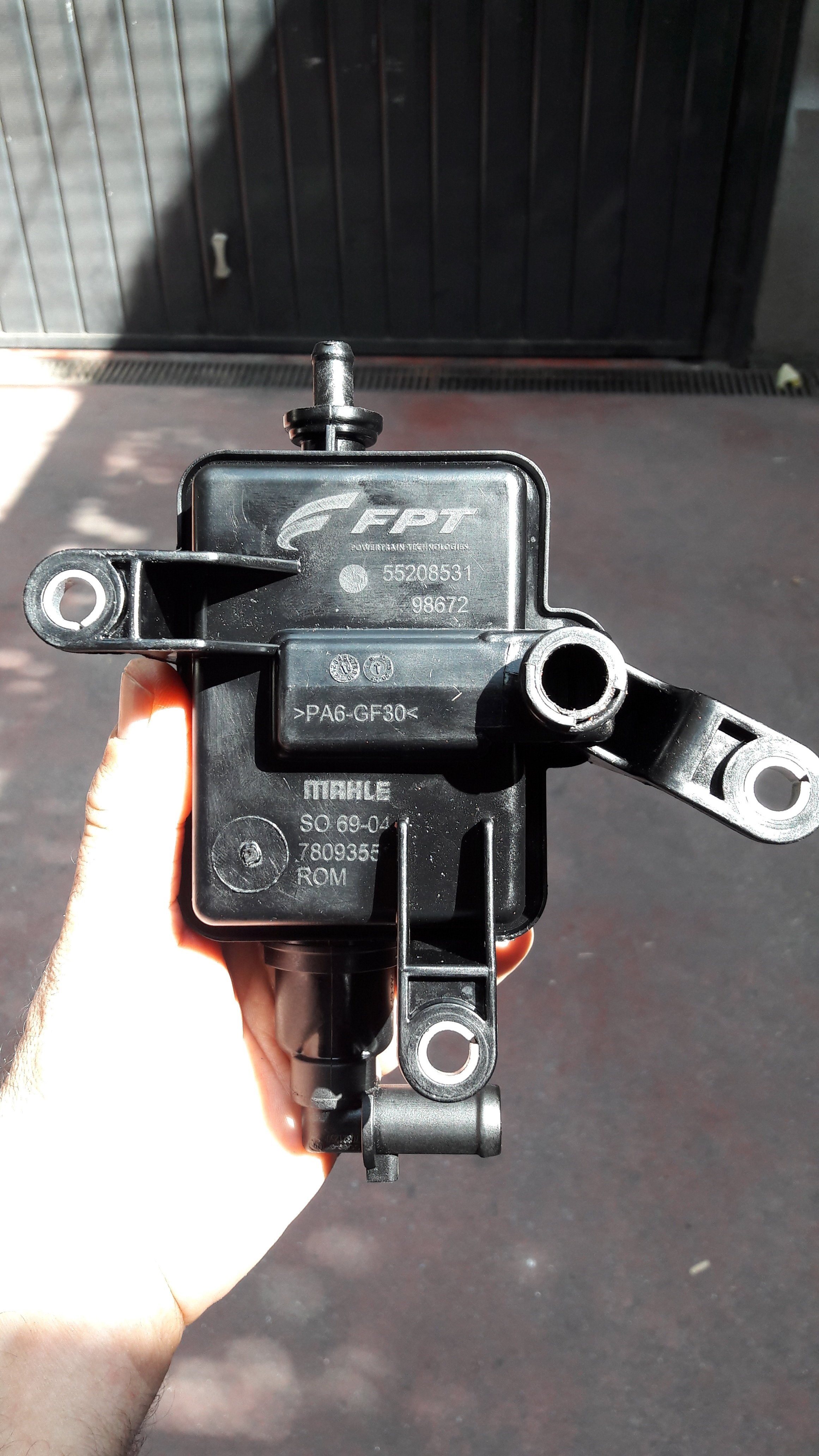

Ora però ho visto che tu hai postato la foto del decanter,e vedo che hai il motore TB 120 cv come il mio, la mia vettura è stata costruita a giugno 2016 e monta un decanter differente, quindi lo hanno modificato. Ti allego la foto dall'alto di e la foto scattata di sotto dove si vedono i numeri.

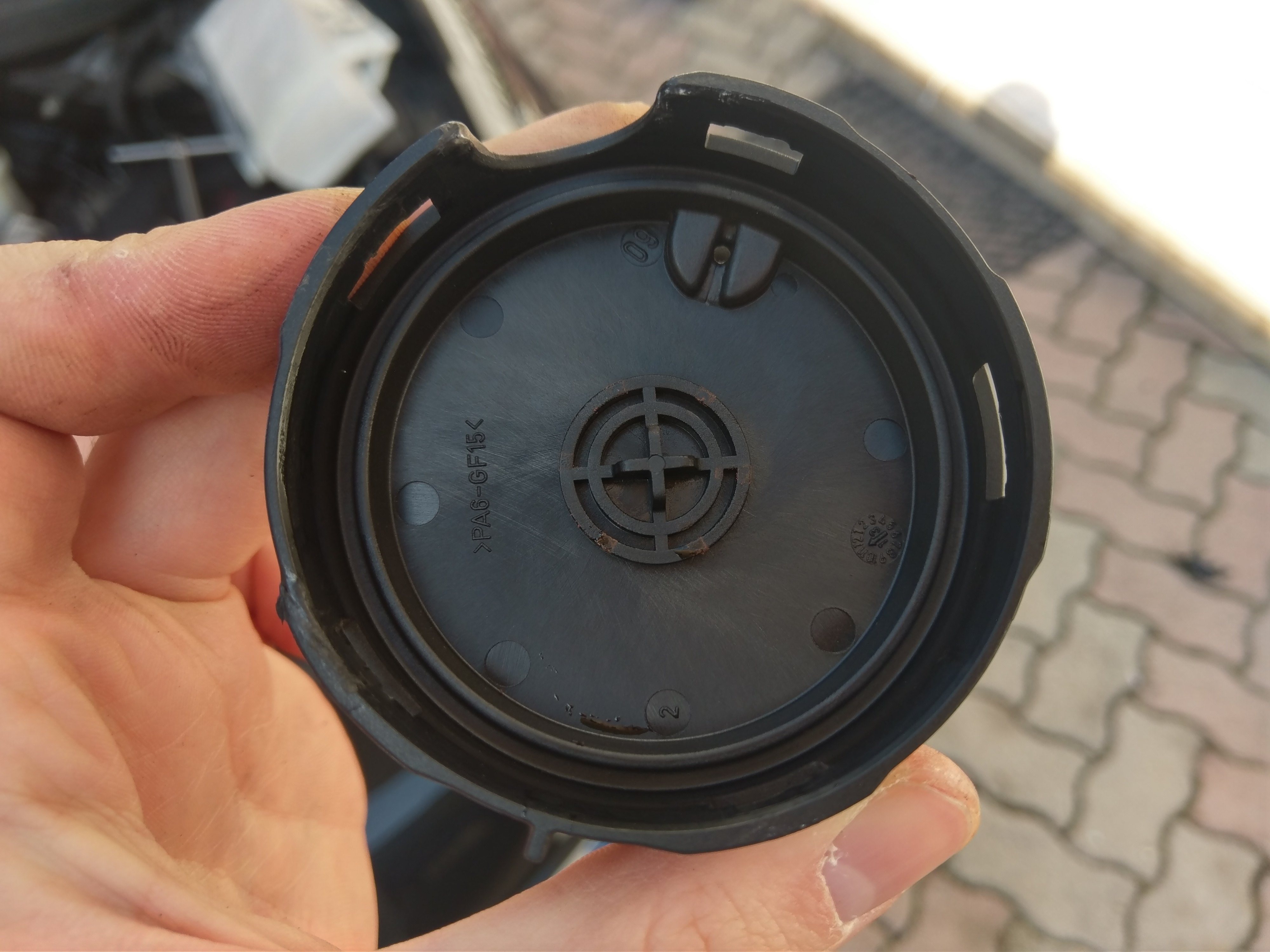

Scusami, lo avevo scritto anche nel post precedente. Quella foto del decanter l'avevo presa sul web. Oggi ho tolto il coprimotore e ho visto che il decanter è il medesimo. Ho nastrato il foro, ma non ho avuto tempo di provarla. Domani vediamo come va!

Io l'ho smontato per vedere come era fatto,e dentro ci ho trovato una membrana che probabilmente a te è bucata, o non tiene dai bordi, e quindi da lì l'odore che senti. A mio avviso quello sfiato serve a far lavorare la membrana facendogli sentire la pressione atmosferica, che è relativa al funzionamento della pressione negativa del basamento. Occhio!

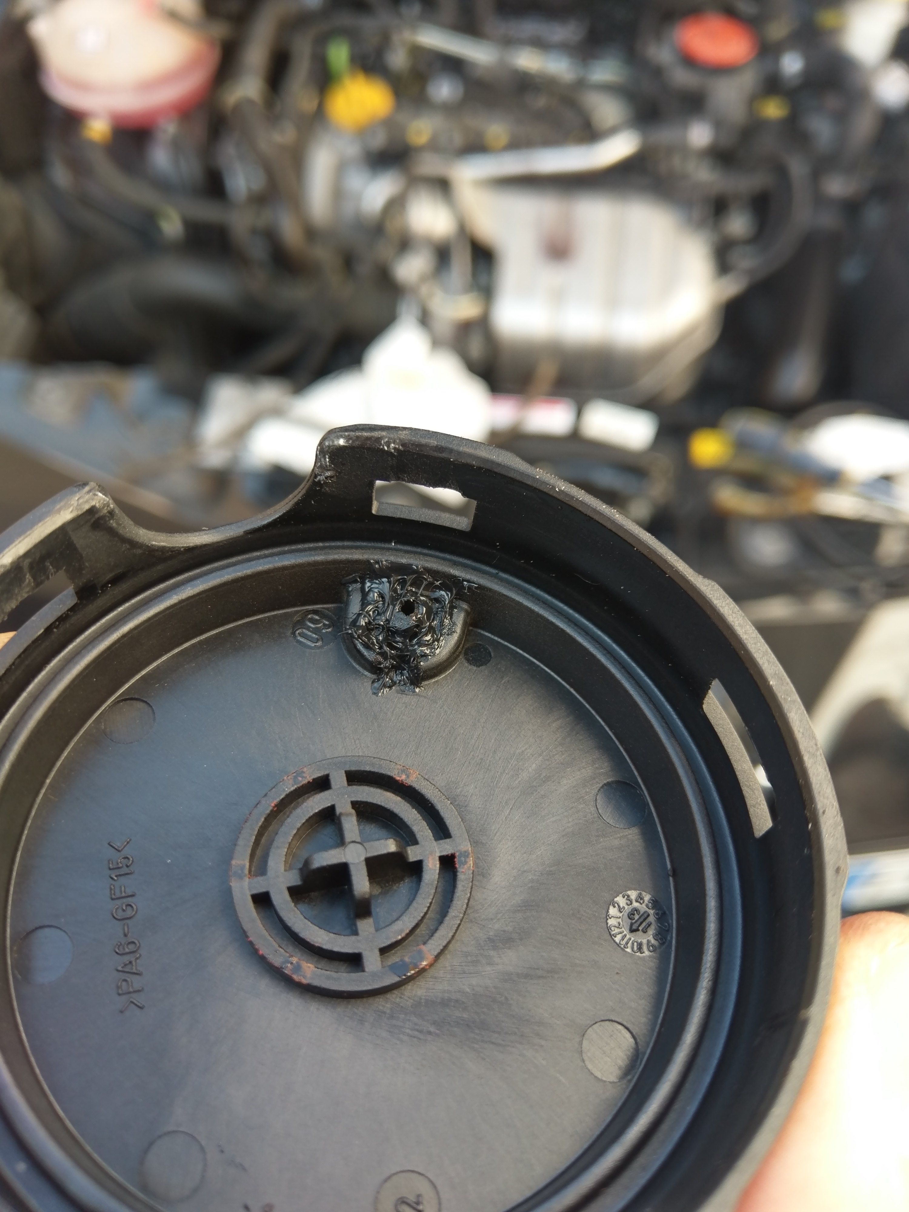

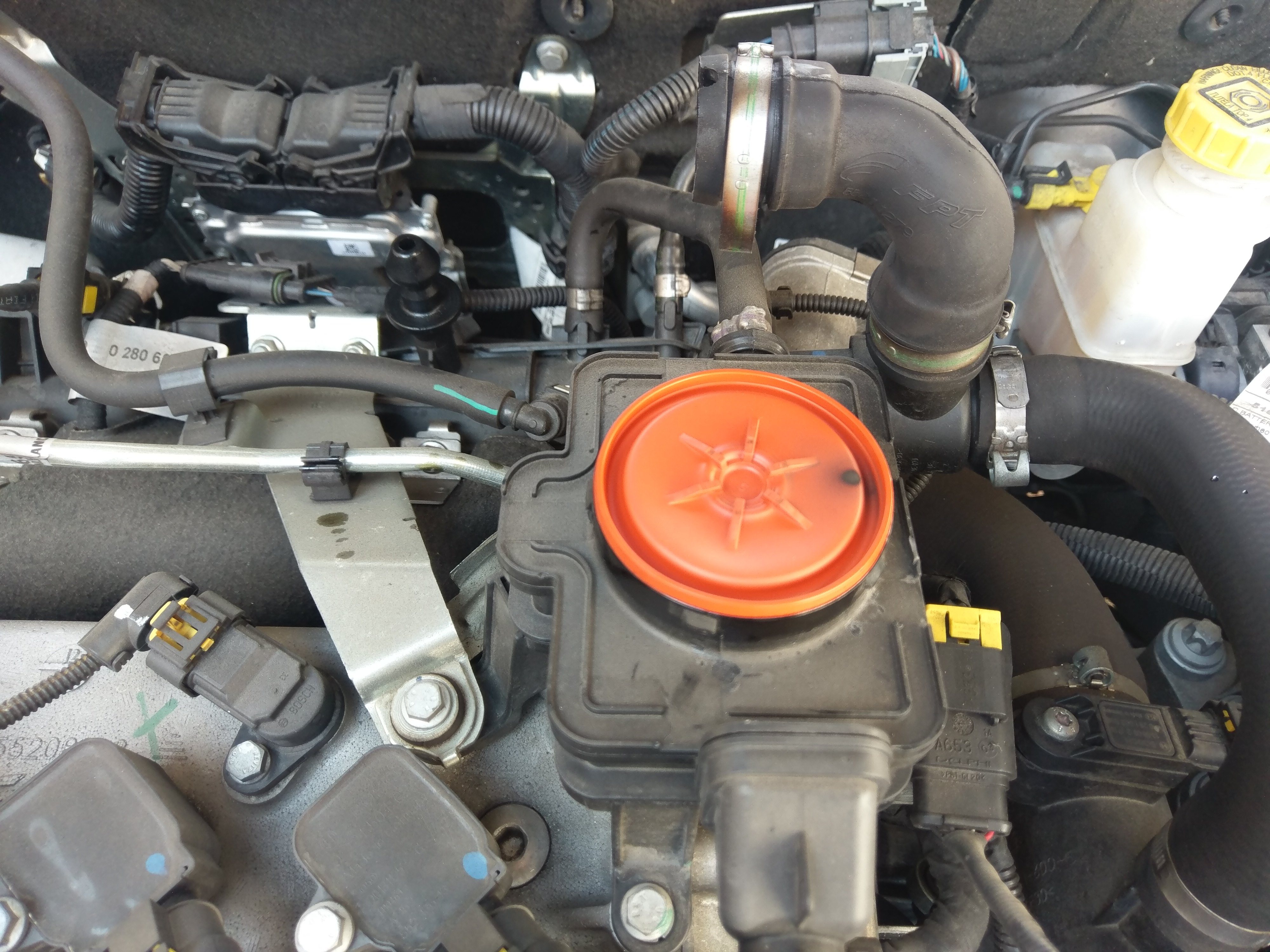

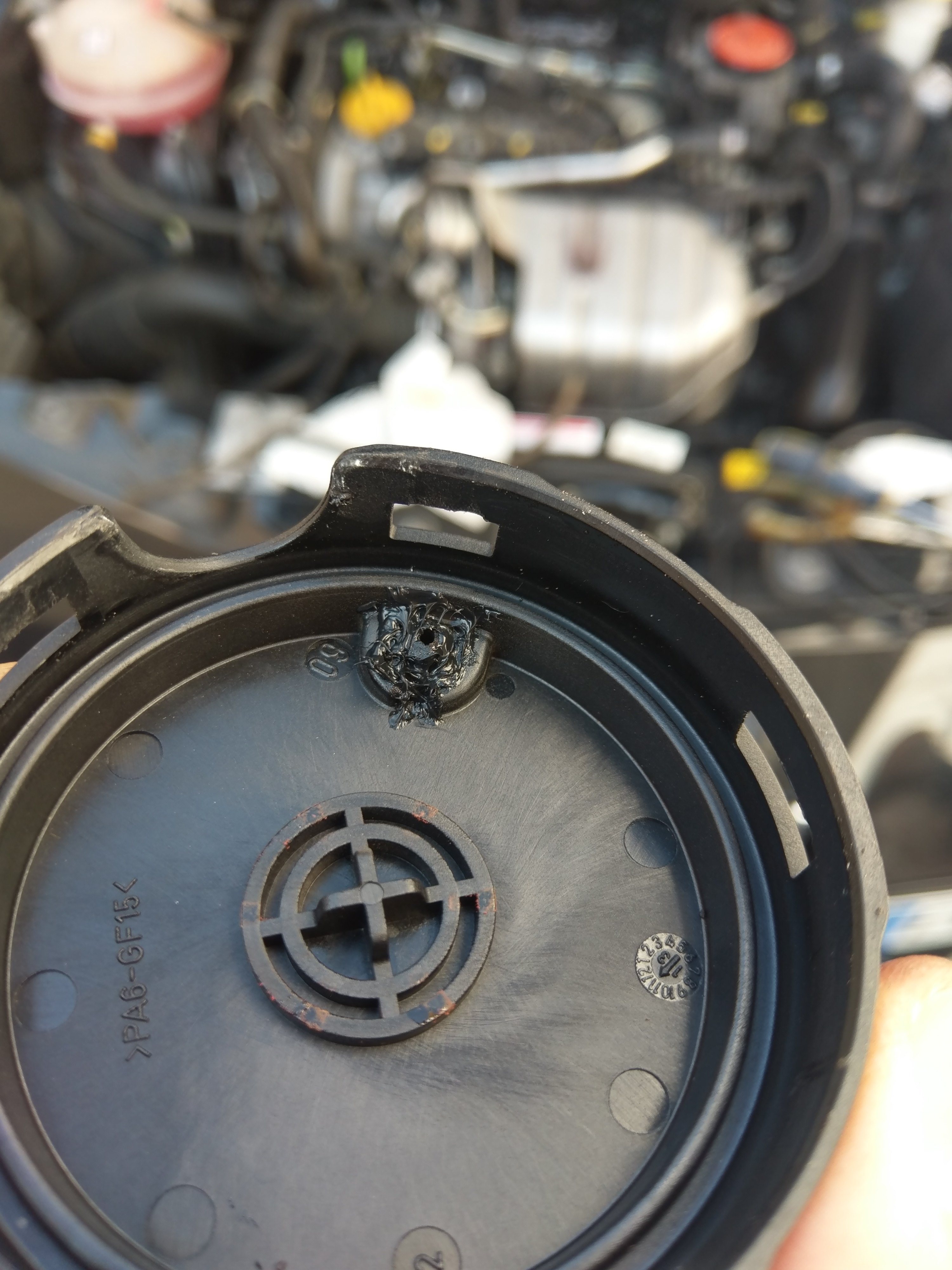

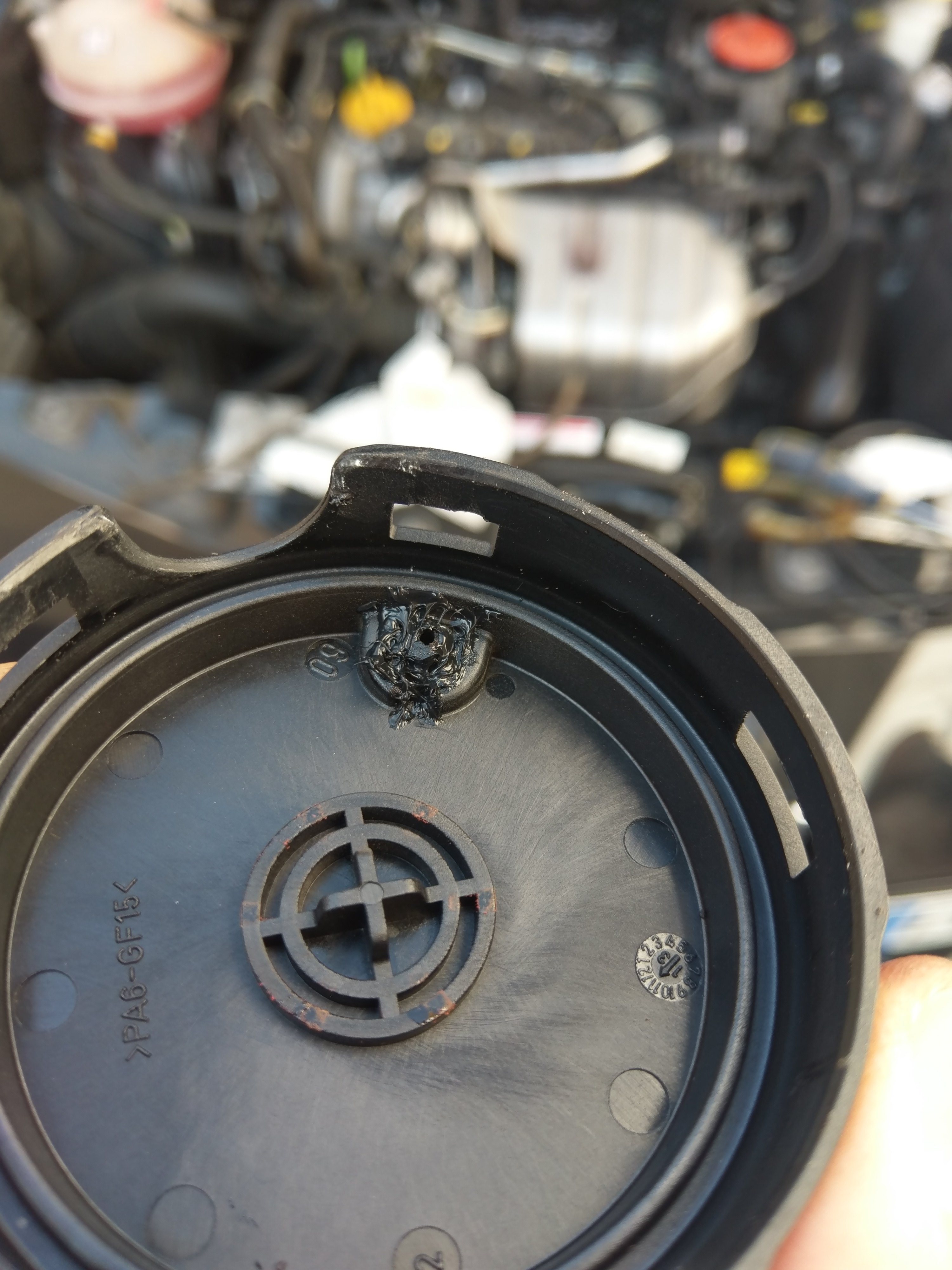

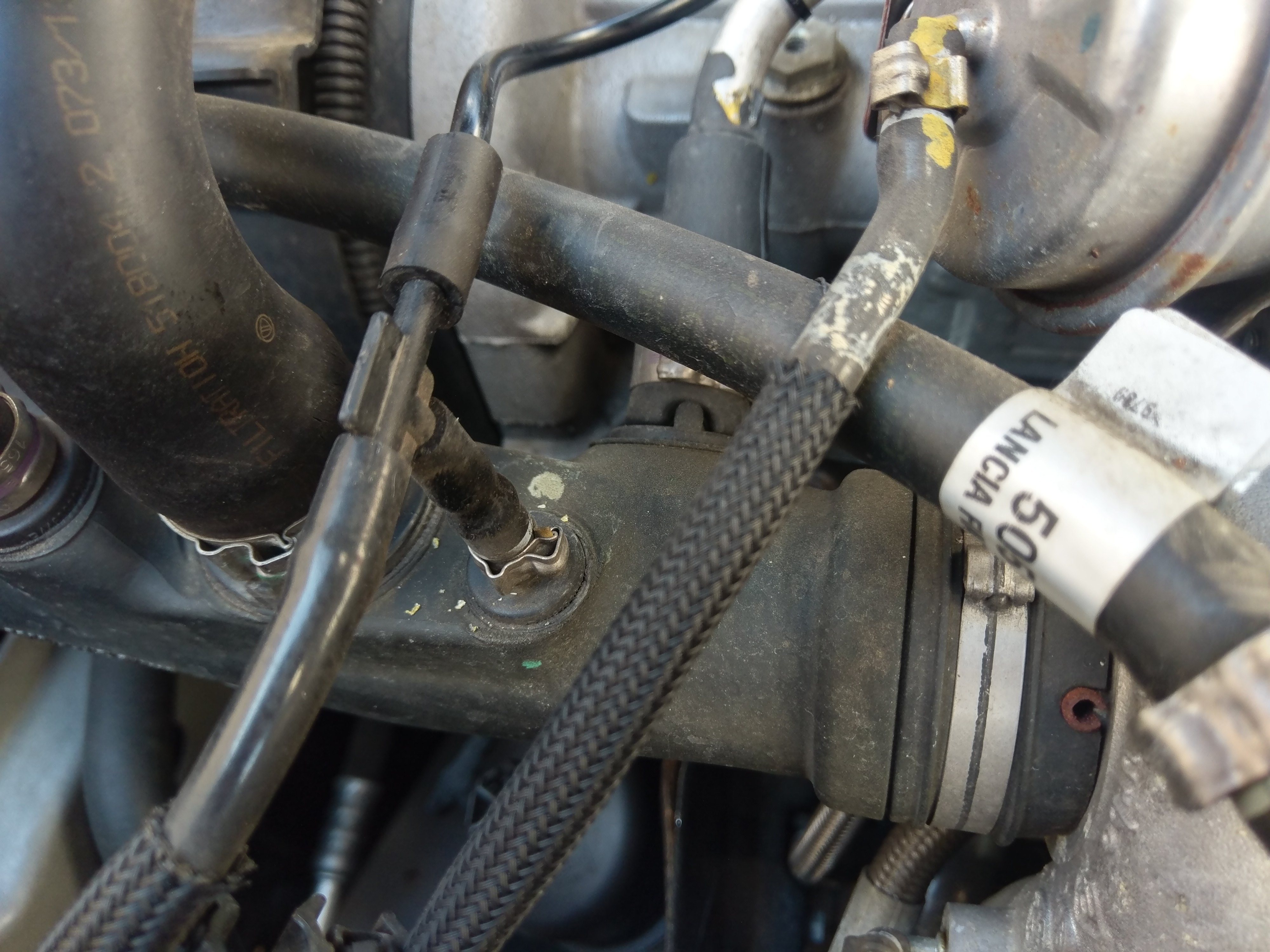

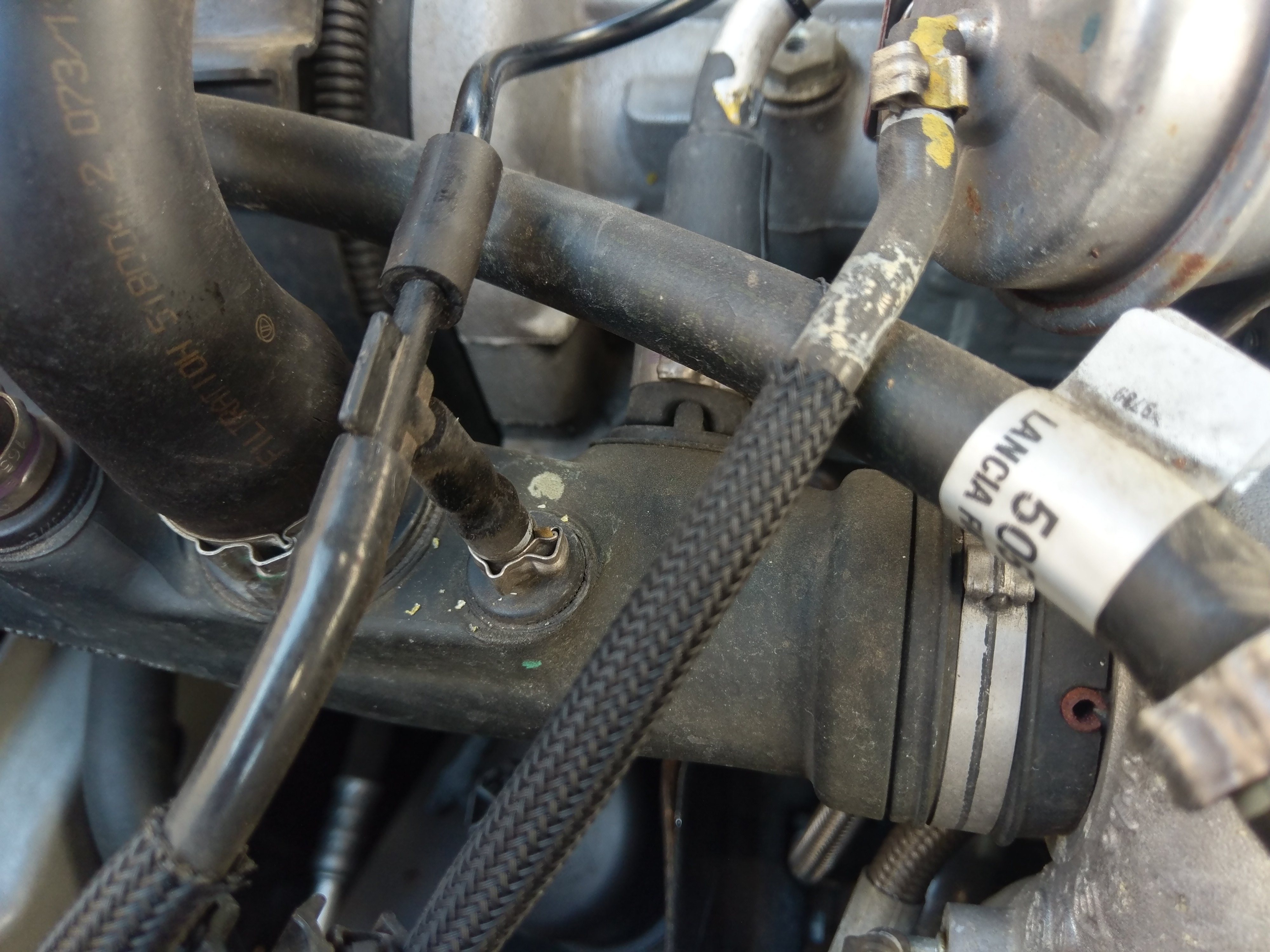

E dunque, oggi ho fatto il lavoro. Ho smontato la valvola del decanter ed ho constatato che perdite particolari non c'erano, ma che diavolo, veramente, La puzza viene da li.

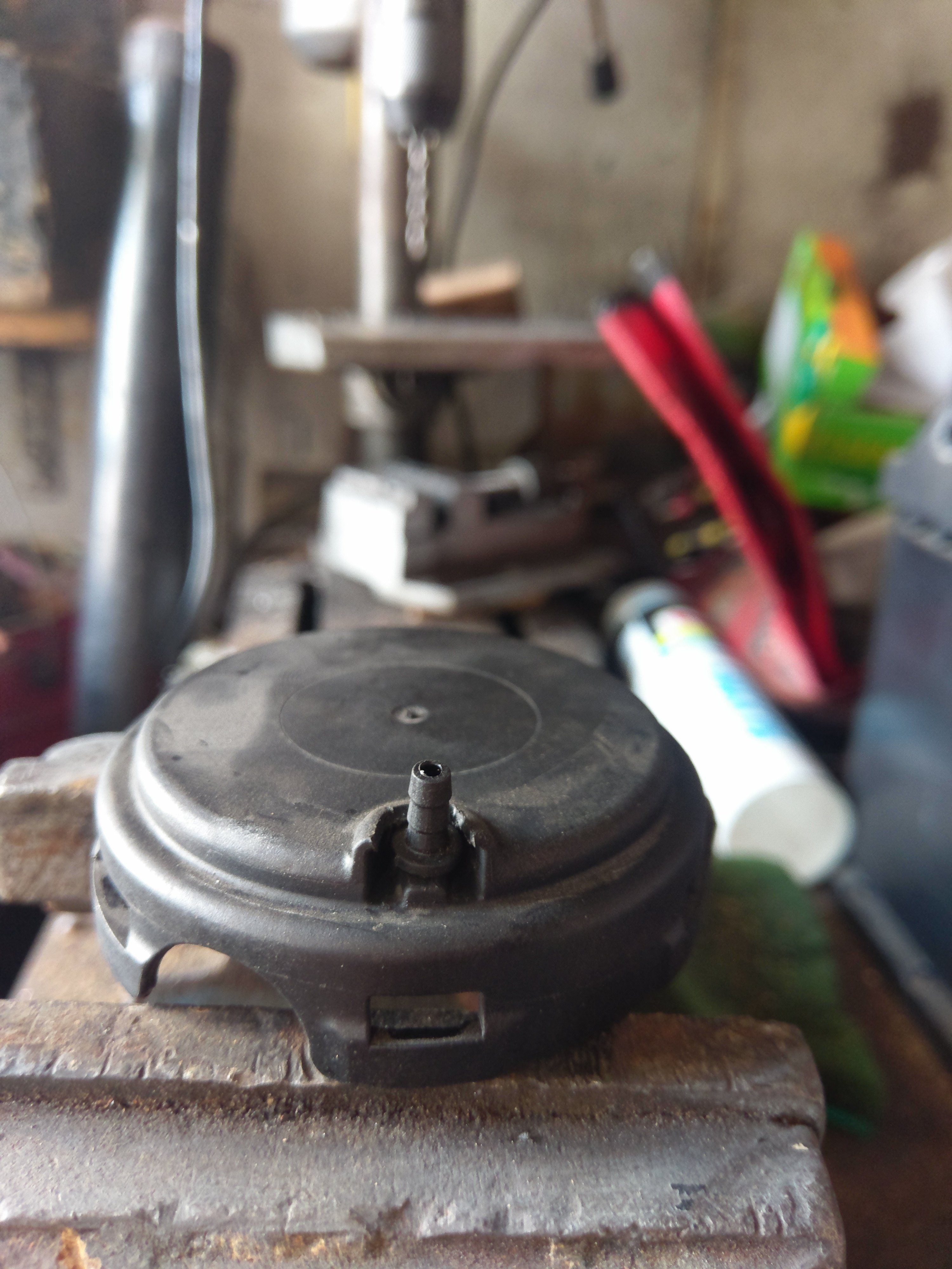

Quindi ho eliminato la copertura del foro e ci ho inserito un portagomma
Sigillando con pasta siliconica nera

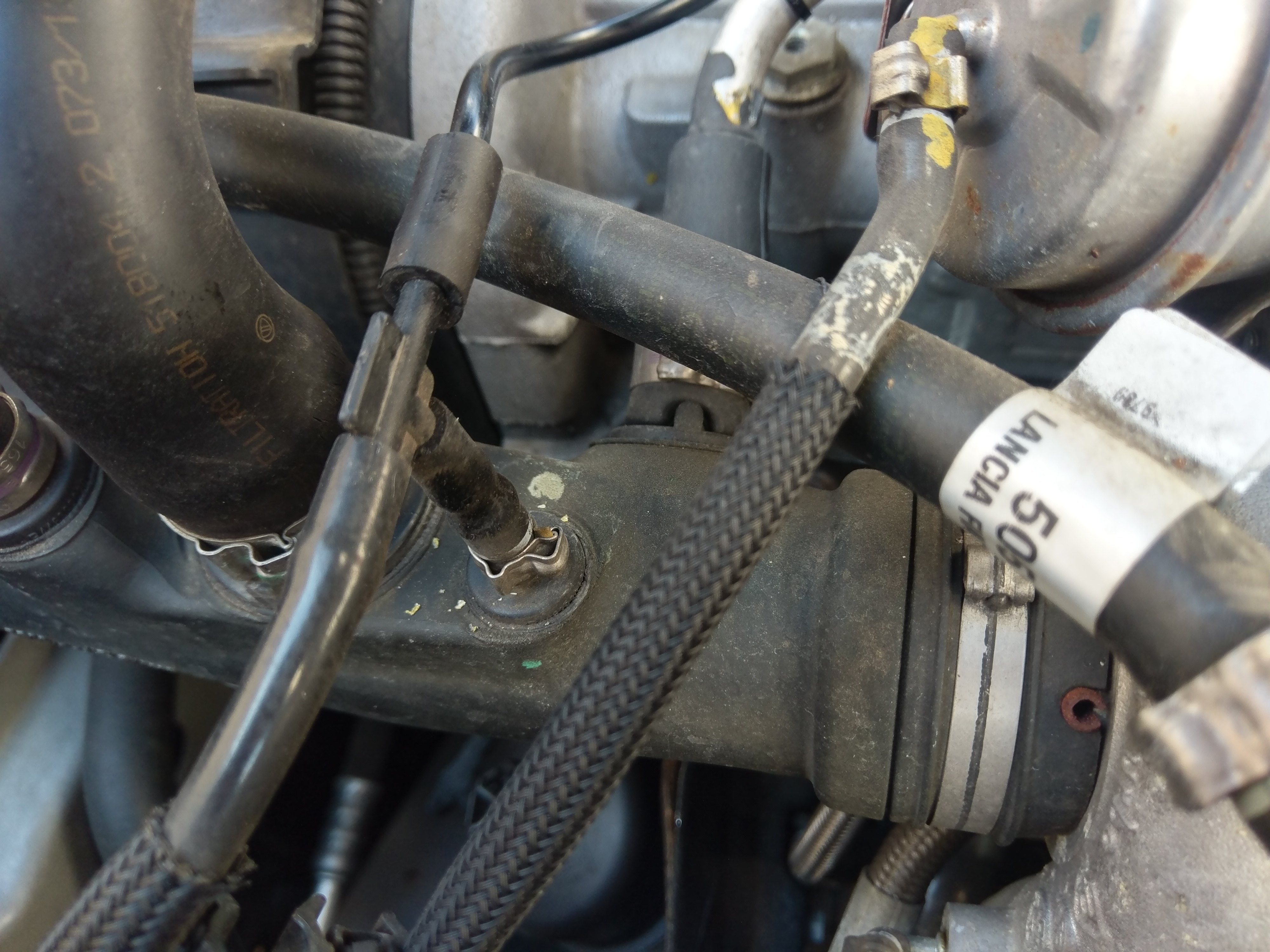

Quindi ho inserito un tubicino che ho collegato con un raccordo a T al ritorno della valvola di regolazione prex sovralimentazione.
In modo che la puzza (e quindi i pochi vapori che escono) vengano di nuovo aspirati nel motore. Ora la provo per bene, ci saprò dire!

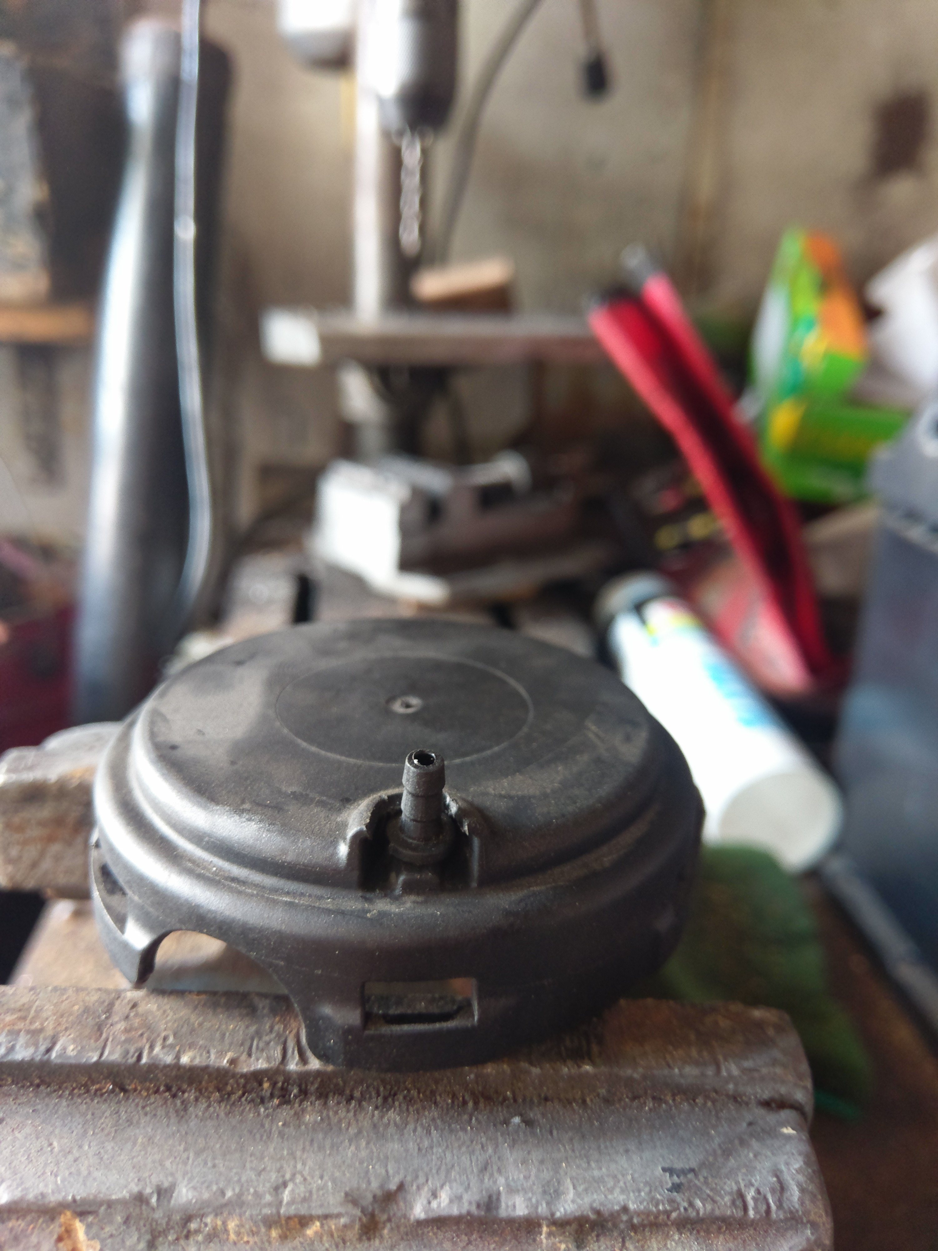

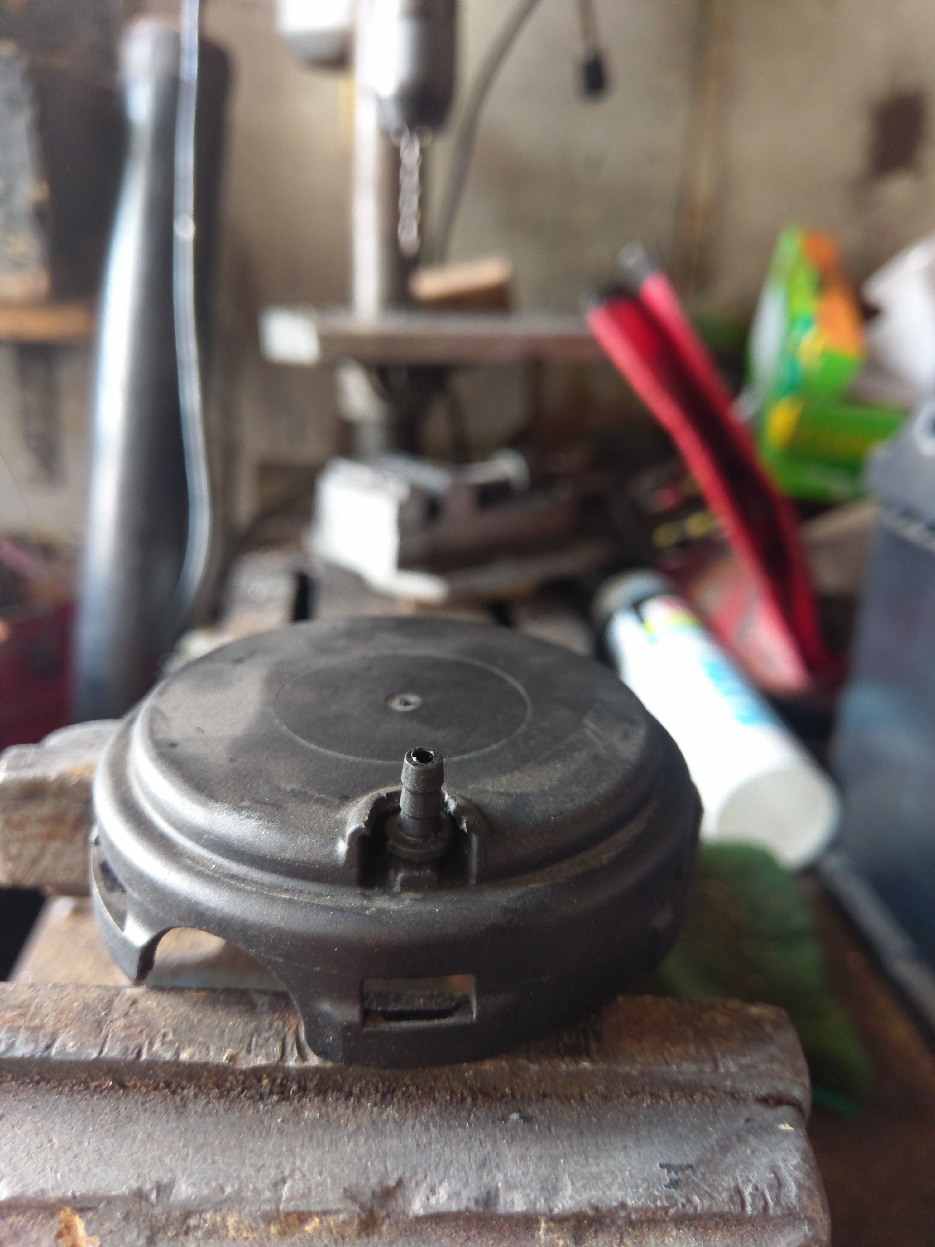

Visualizza allegato 162969
Visualizza allegato 162973

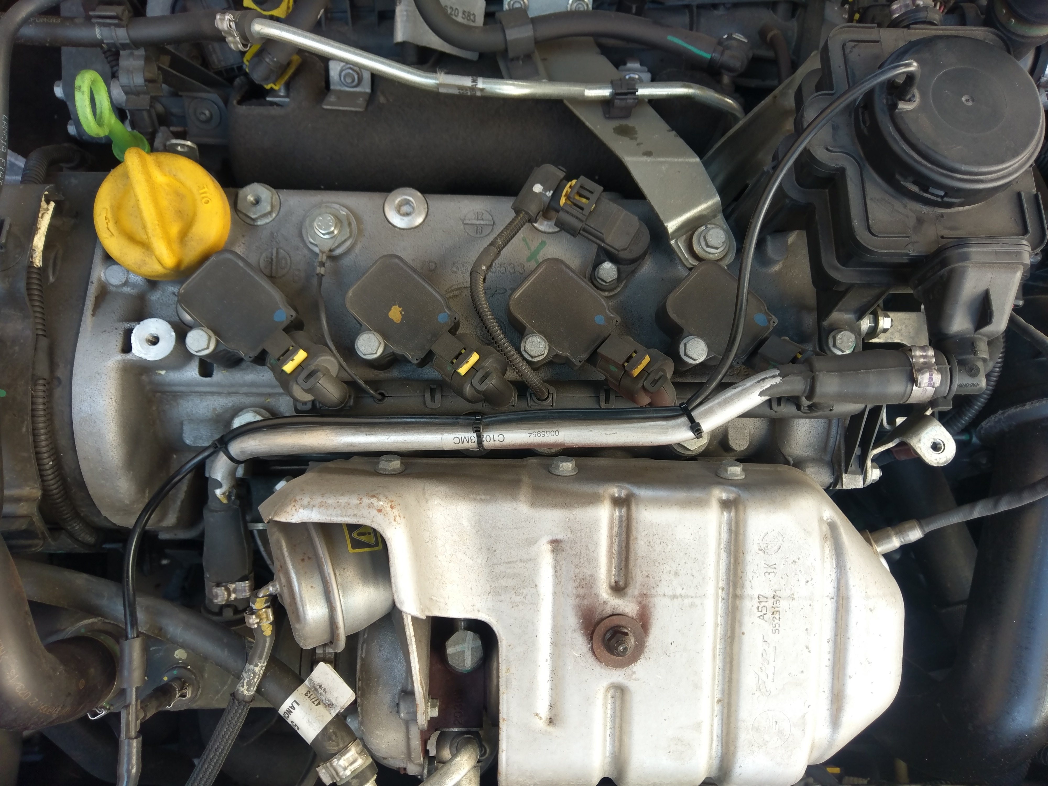

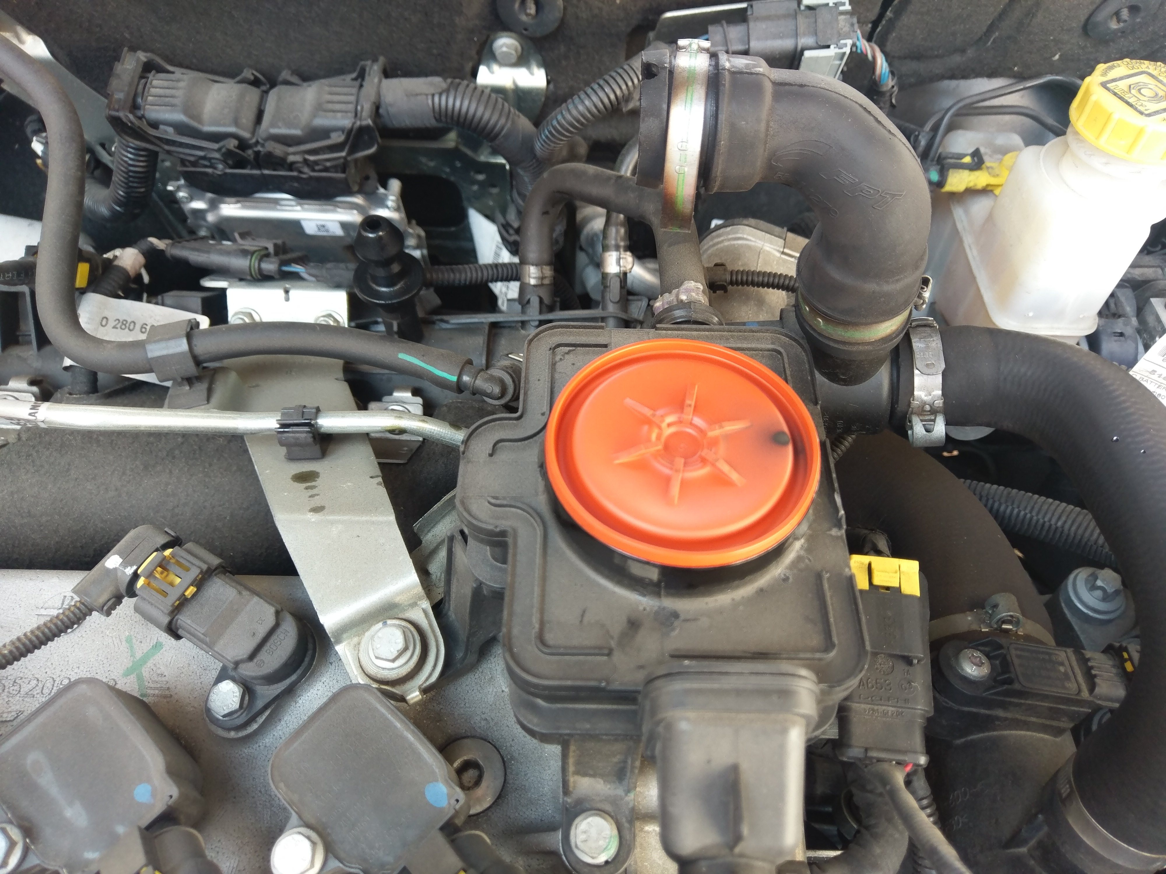

Visualizza allegato 162972
Visualizza allegato 162974
fatti altri 200km con la modifica in atto. Problema risolto. Grazie a ceccosun per il "tip" che mi ha permesso di risolvere un problema veramente fastidioso.
