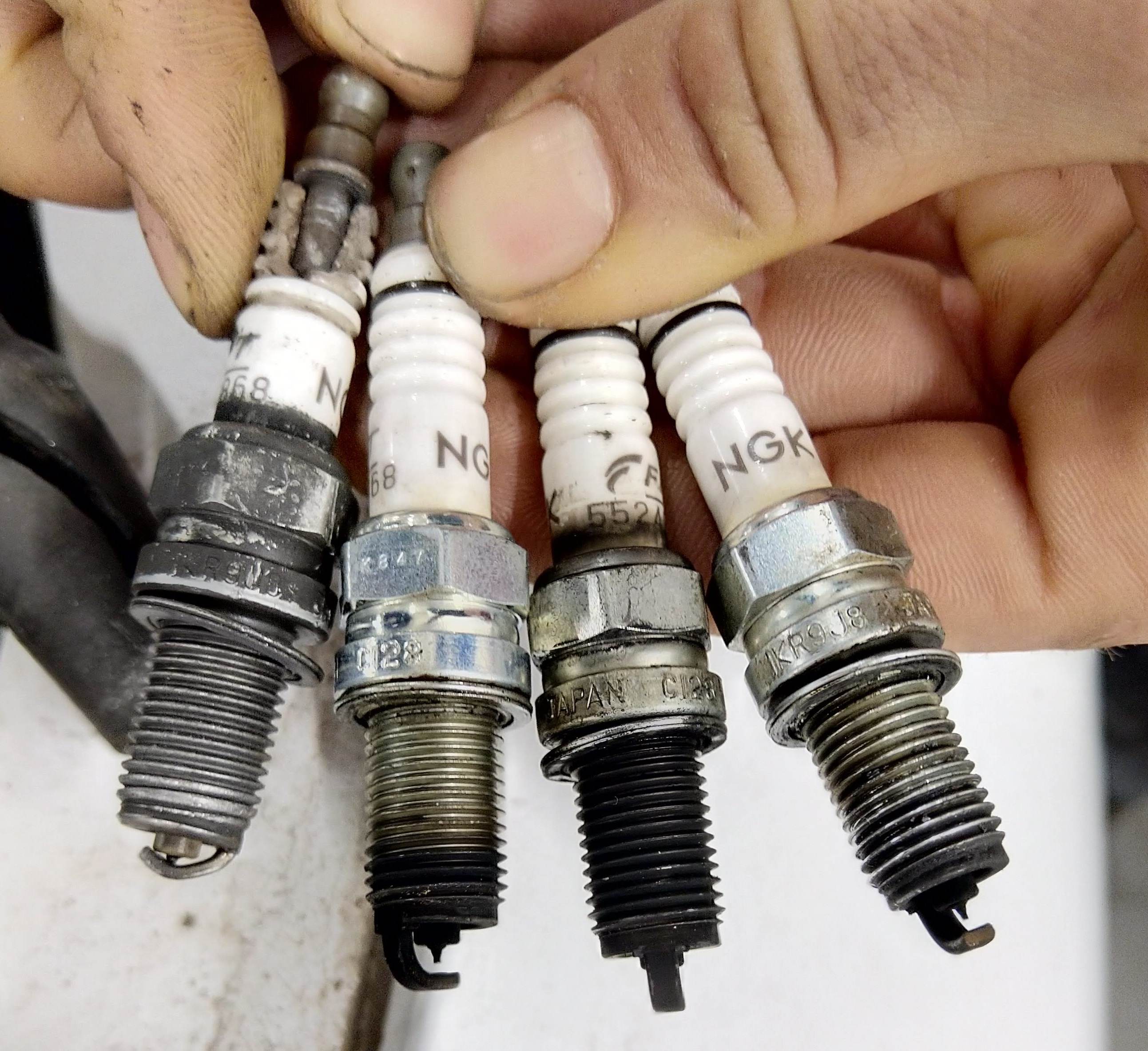

Ho avuto per diversi mesi problemi simili a quelli riportati dall'utente in OP, mi pare che l'odore di GPL si sentisse soprattutto in accelerazione (esempio, partenza da fermo). L'officina non aveva riscontrato nulla di anomalo.
Verso inizio Aprile durante la marcia si è accesa la spia del motore e si sentiva un rumore martellante. Portata l'auto in officina del concessionario, riporto testualmente la diagnosi "Le candele della vettura a seguito diagnosi risultano lente, di cui il quarto cilindro completamente spanato. [...] A causa della forte compressione anche la bobina del quarto cilindro è completamente inutilizzabile." L'offcina del concessionario sostiene che il danno sia dovuto alle candele montate lente durante l'ultimo talgiando, effettuato mesi prima in un'altra officina autorizzata. Preventivo 4000 euro per sostituzione testata. L'auto è tutt'ora ferma in attesa che il CTU visioni l'auto, in quanto l'officina non se ne è voluta assumere le responsabilità.
Foto delle candele

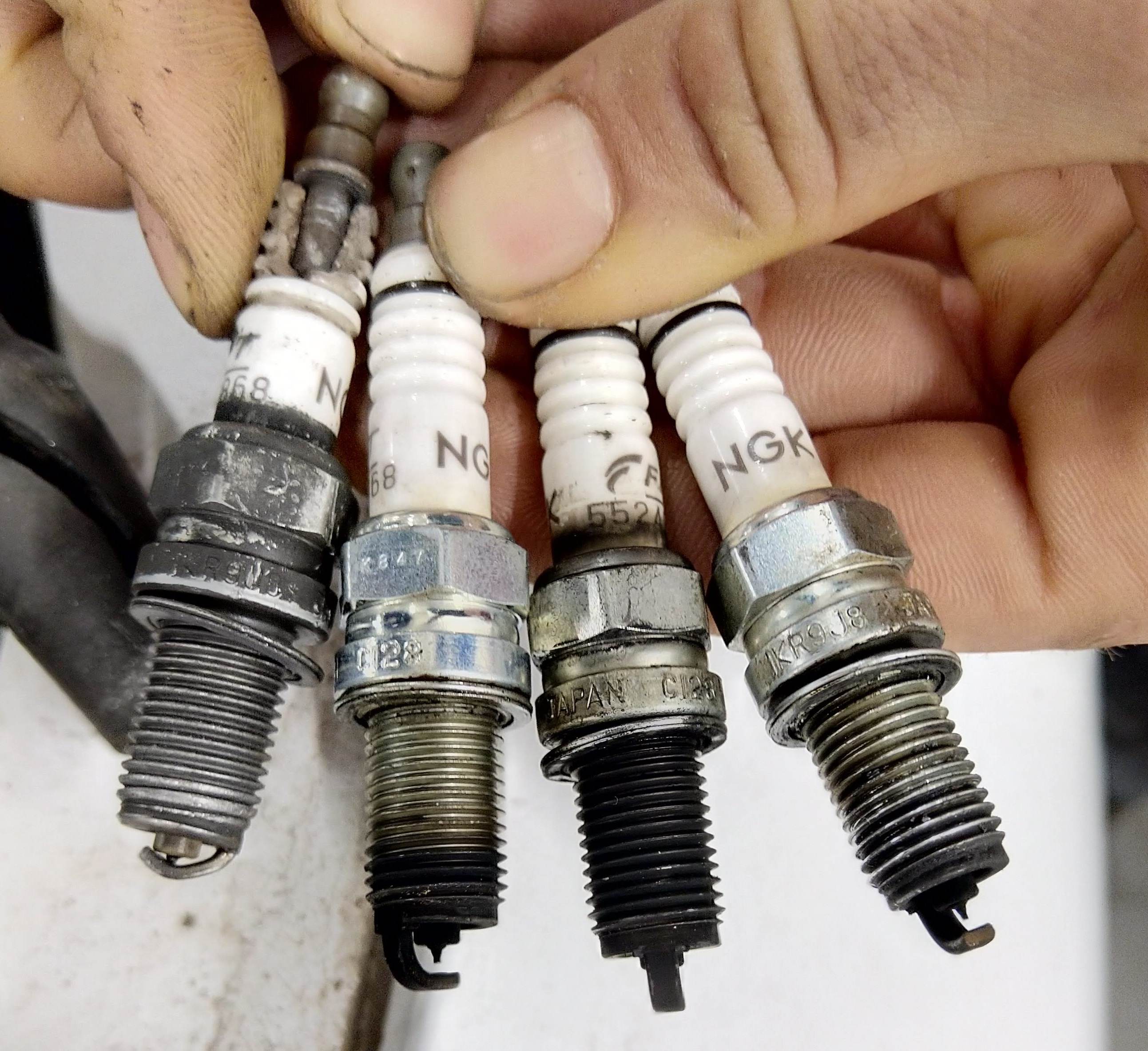

Foto delle candele
Visualizza allegato 193643
Azz che danno!!! :eek::eek::eek:
