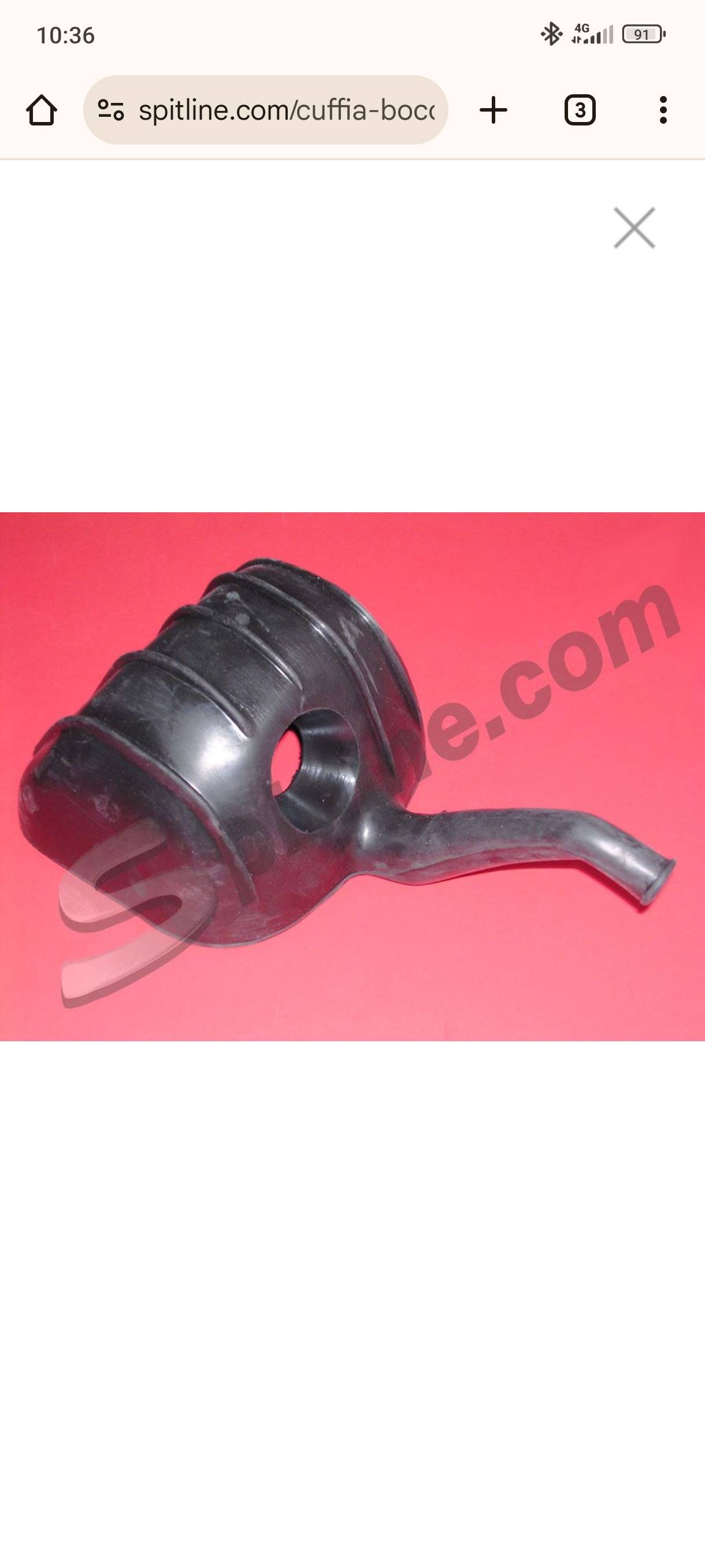

Risolto il mistero... La colpa è di questa cuffia, danneggiata dal tempo. Grazie a Maurizio per l'intuizione 💪🏻
