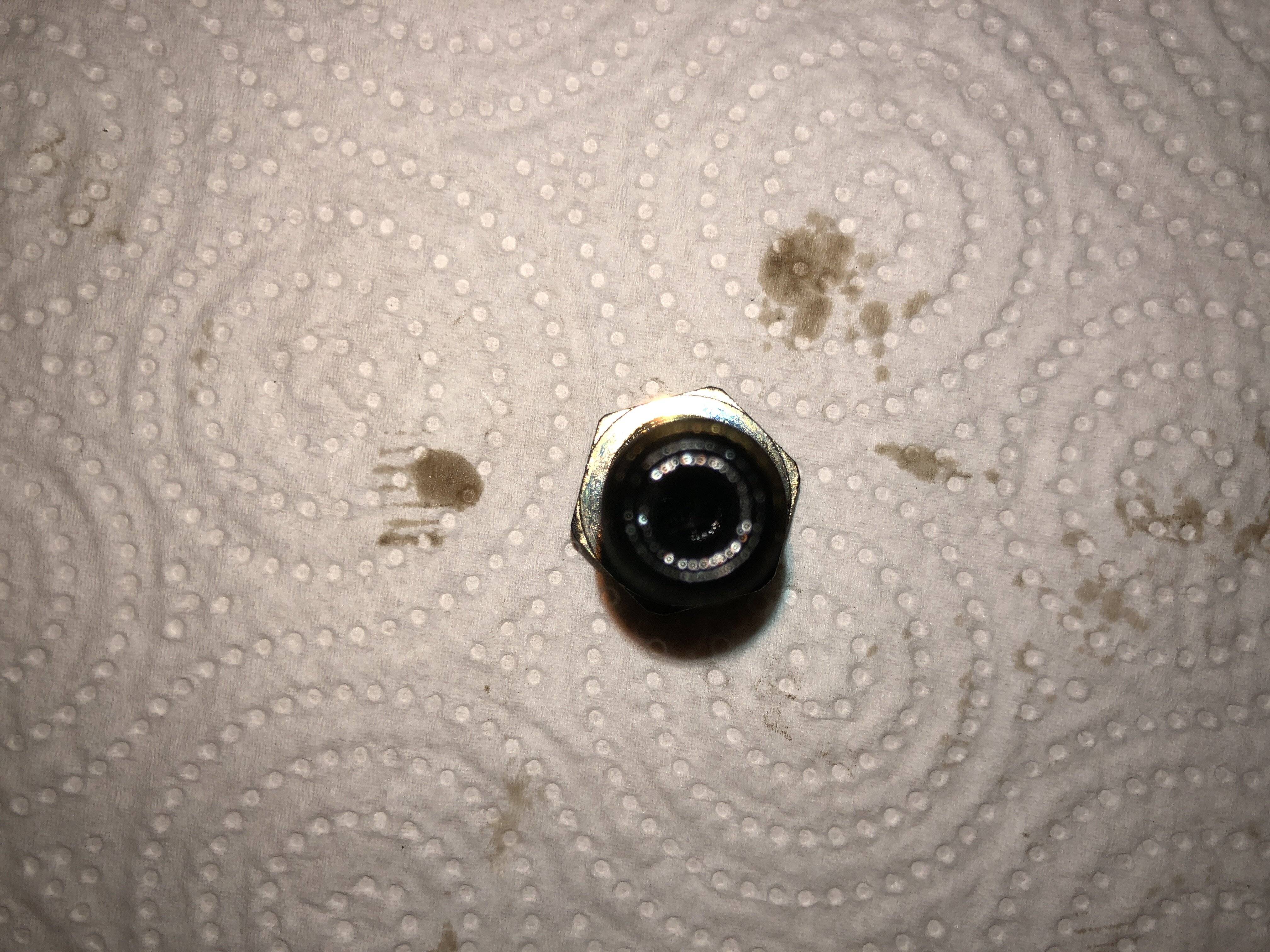

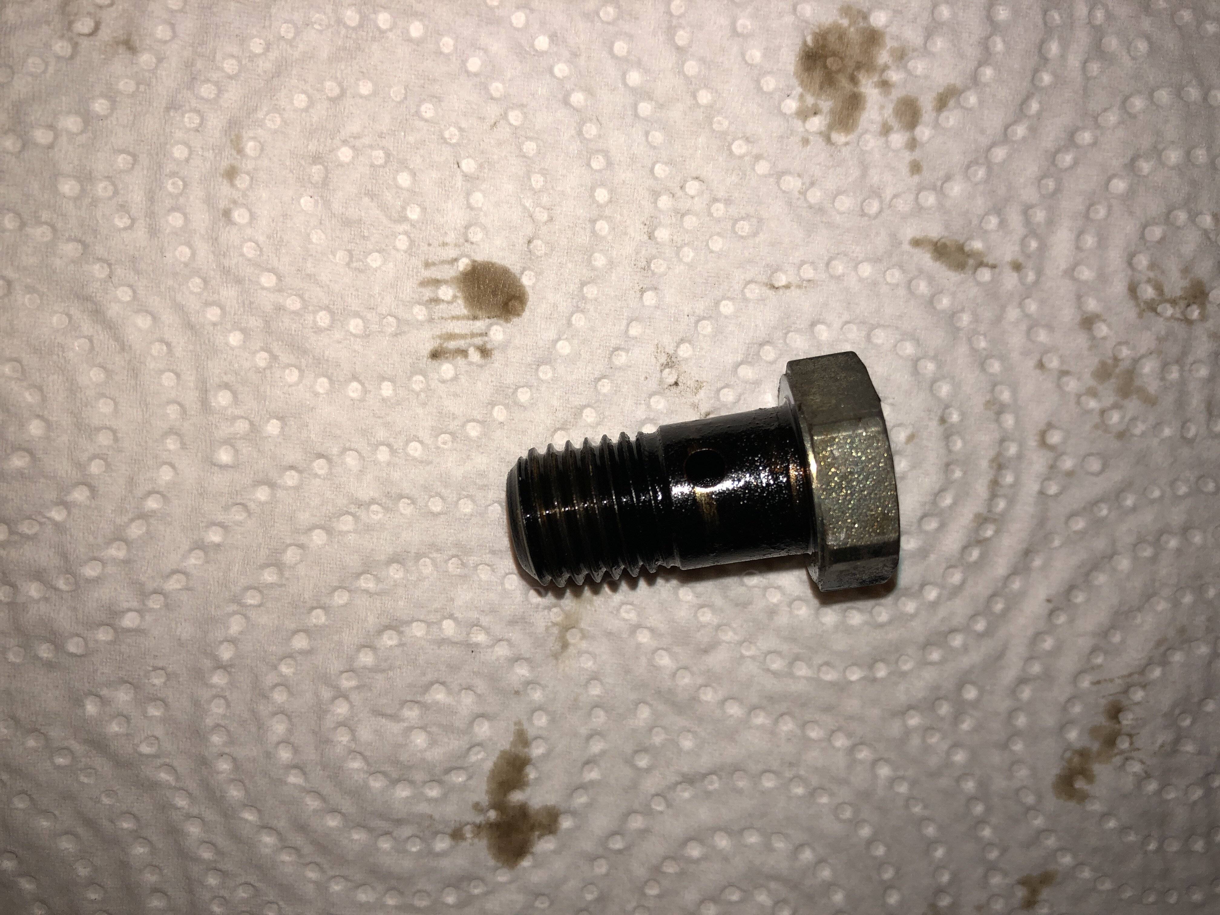

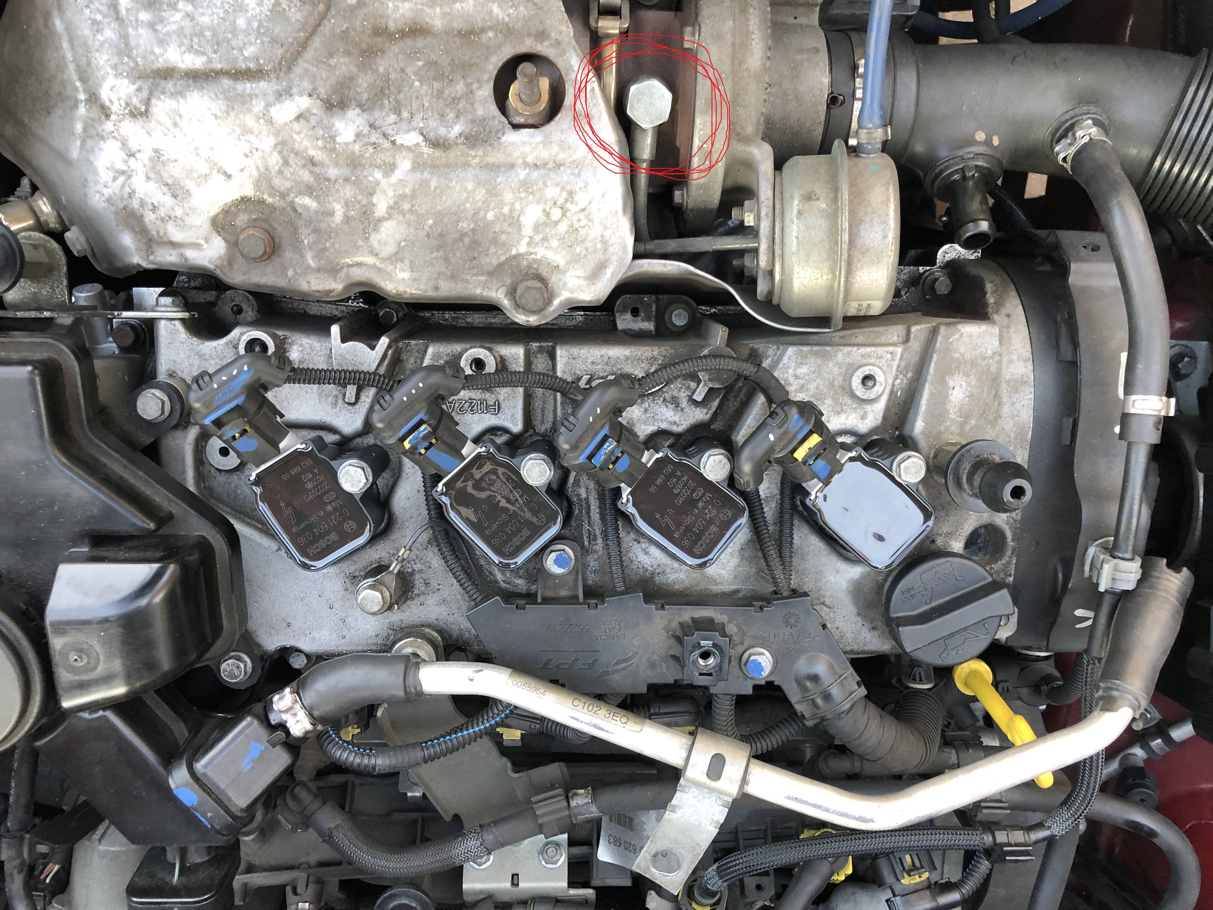

Conviene cambiarlo con le temperature in gioco l'olio tende a cristallizzare e tappare il filtrino, il rischio è giocarsi la turbina..E... no, sta cosa del filtrino della turbina mi manca, molto interessante. Mi devo informare...
Questa non la sapevo, lo farò sicuro. Tanto viste le dimensioni penso costi anche poco. Grazie davvero!Conviene cambiarlo con le temperature in gioco l'olio tende a cristallizzare e tappare il filtrino, il rischio è giocarsi la turbina..
Visualizza allegato 247543
Visualizza allegato 247544
Visualizza allegato 247547
