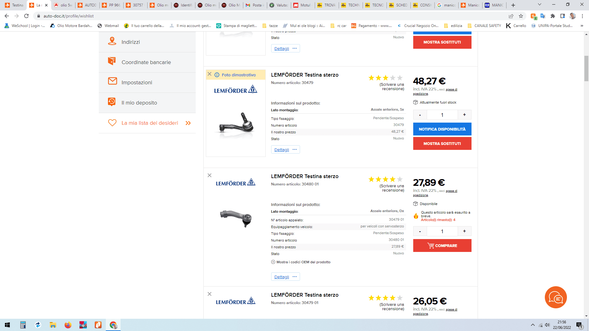

mi da come scelta due modelli di testine
mi da due modelli di braccetto
come faccio a prendere quelli giusti?

Le testine non puoi sbagliare perché sono una destra e una sx. Per cui dovrai prenderne una e una e non capisco come mai la sx costa il doppio della destra...

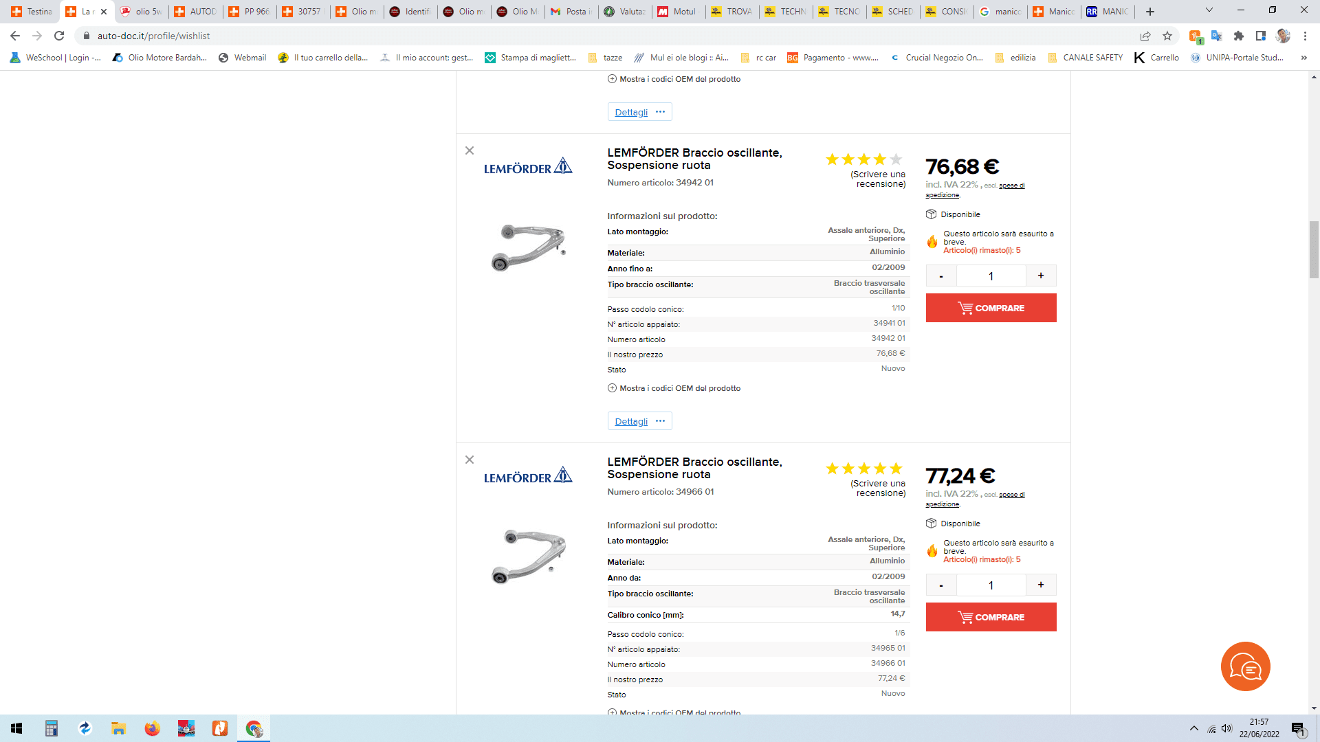

I triangoli superiori se ci presti attenzione noterai che vanno in base all'annata di produzione:
Da 2009 e fino a 2009 perché nelle versioni dopo il 2008 gli hanno modificato il fusello. Da ghisa ad alluminio risparmiano 50kg

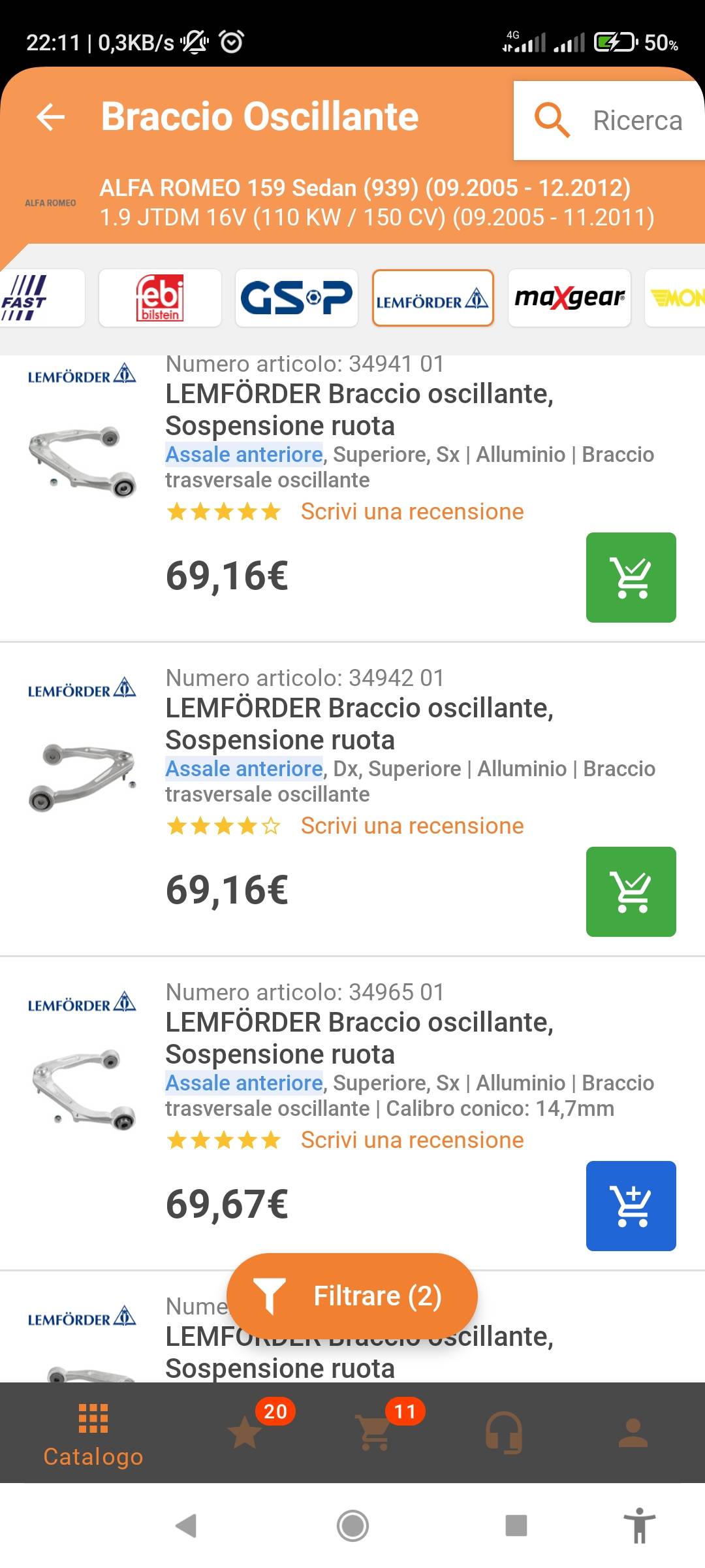

Mi restituisce due articoli diversi.
Ti faccio esempio con i bracci nella foto mi dà la prima coppia dx e sx...e poi c'è la seconda coppia (vedi solo il sx perché non ci entra anche il dx nel display)...qual'è l'articolo corretto?

Cliccaci sopra e vai a vedere nei dettagli se riporta l'annata di produzione.
Fatto...ho visto le indicazioni che mi hai dato tu....
Guarda il totale... rispetto ai 500 frap...
Avevi ragione tu...
Grazie

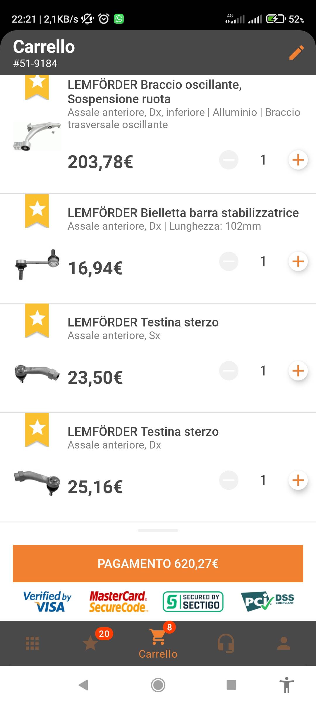

Marca manicotti?
