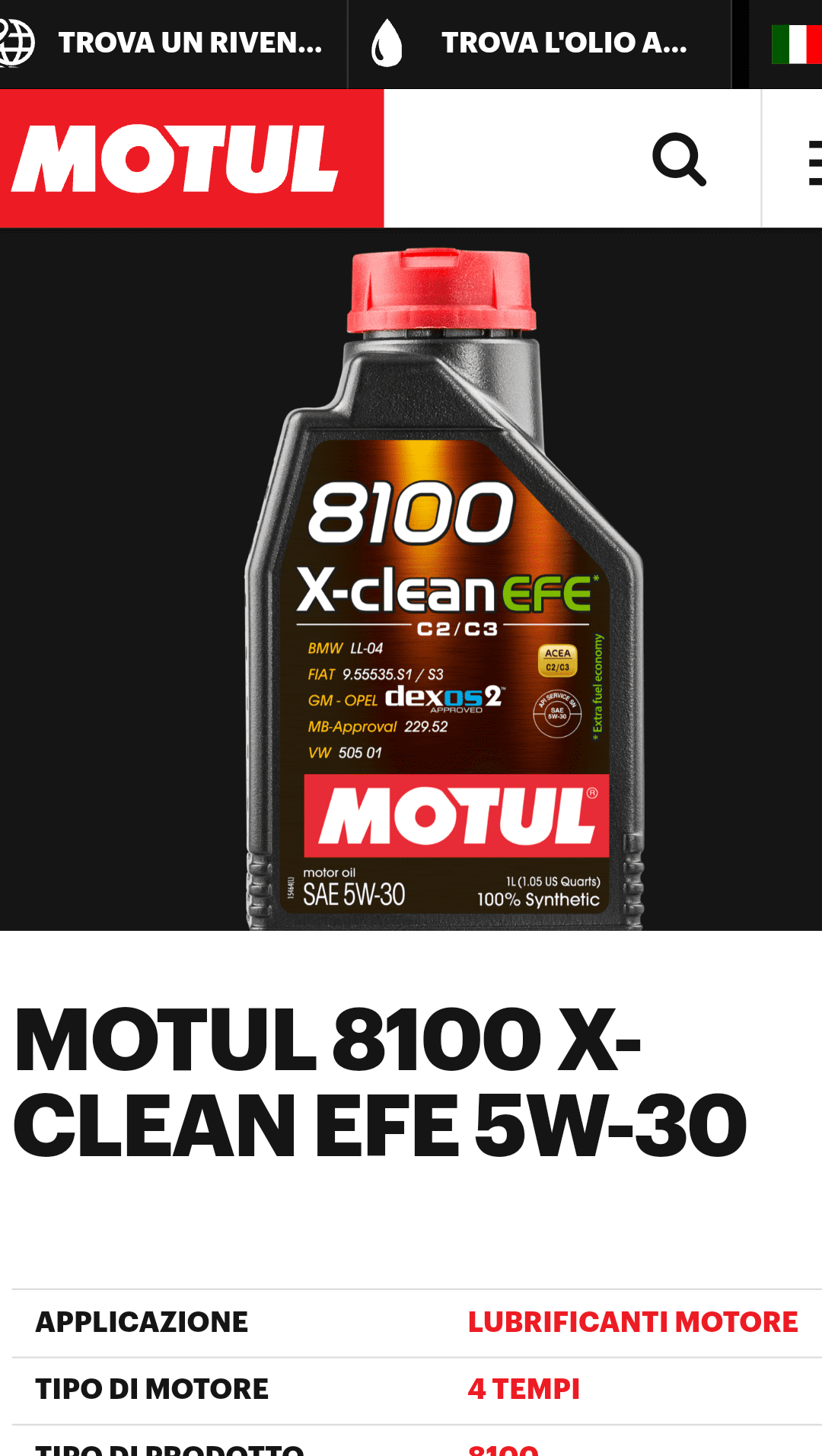

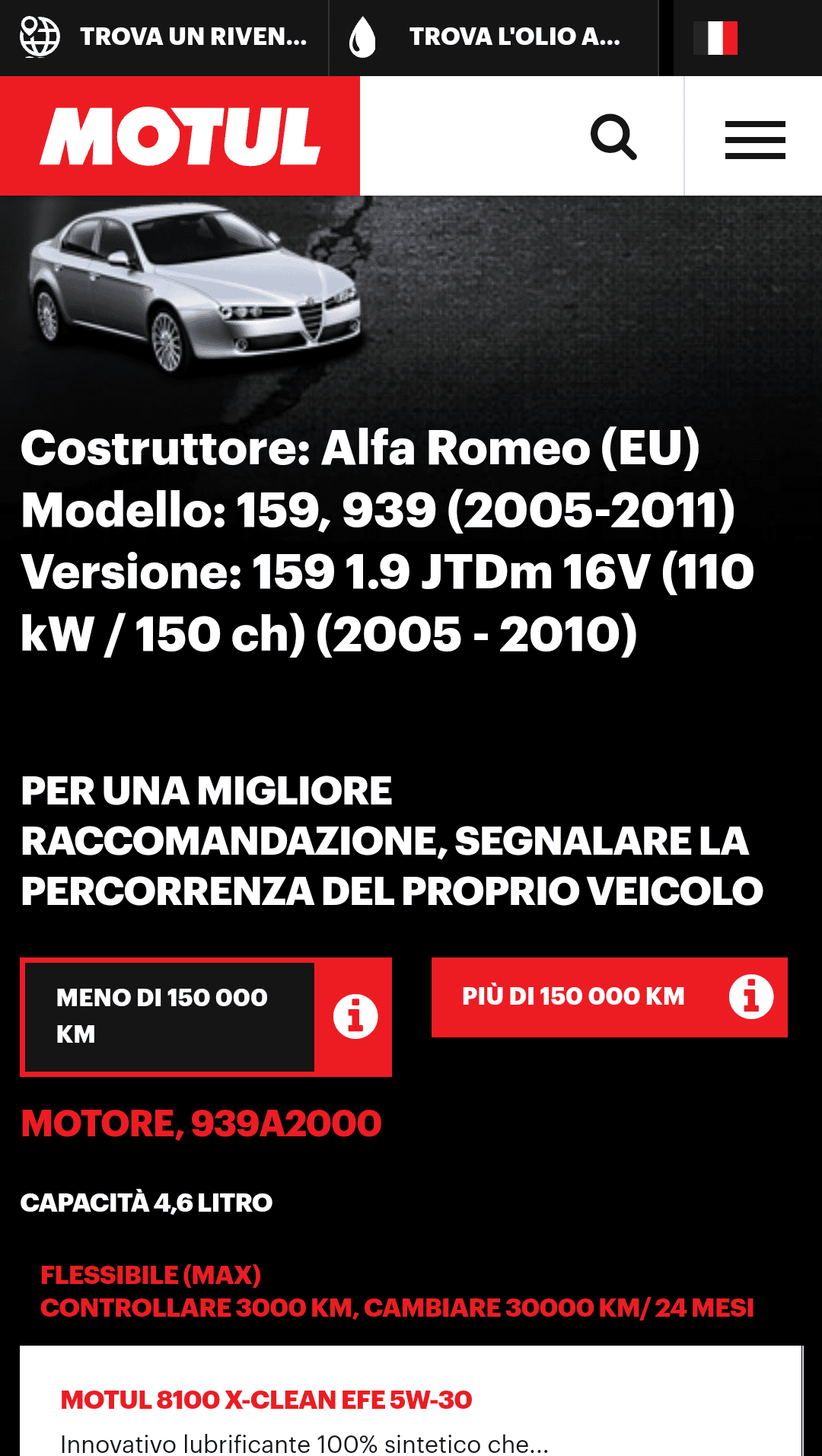

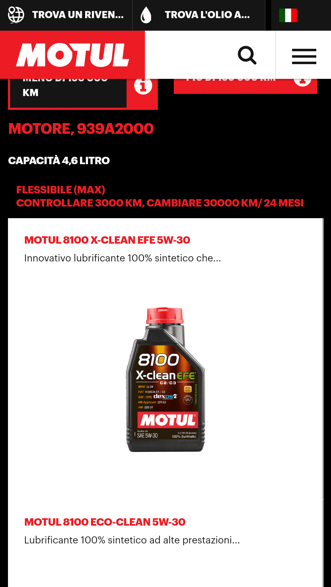

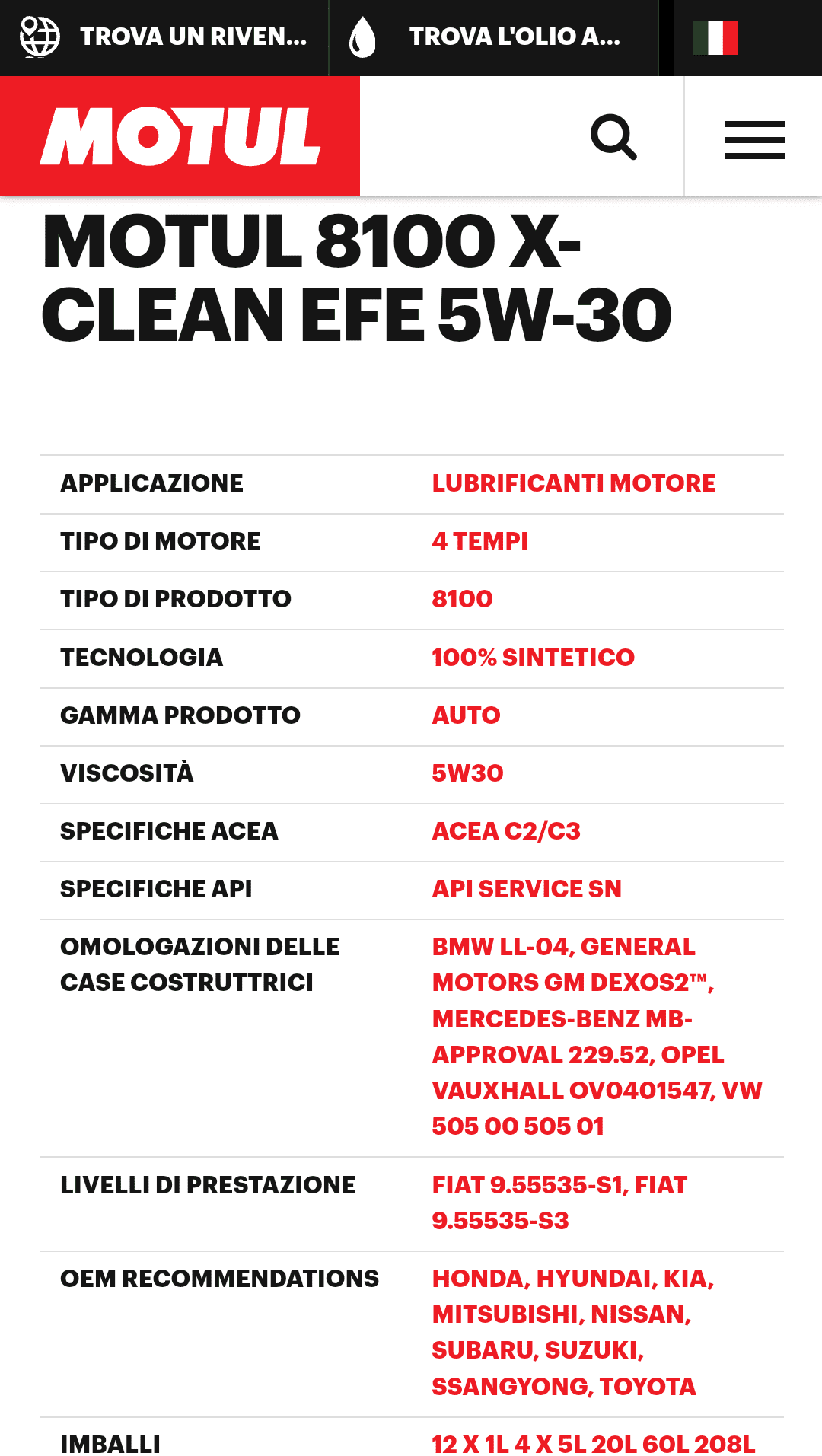

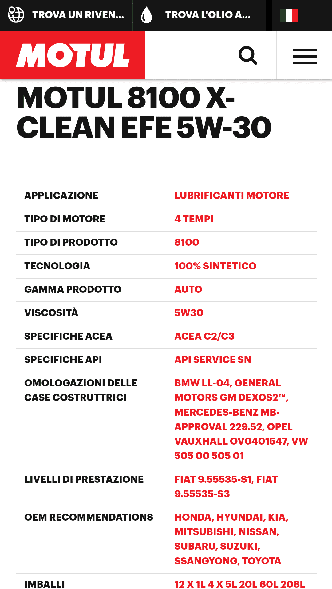

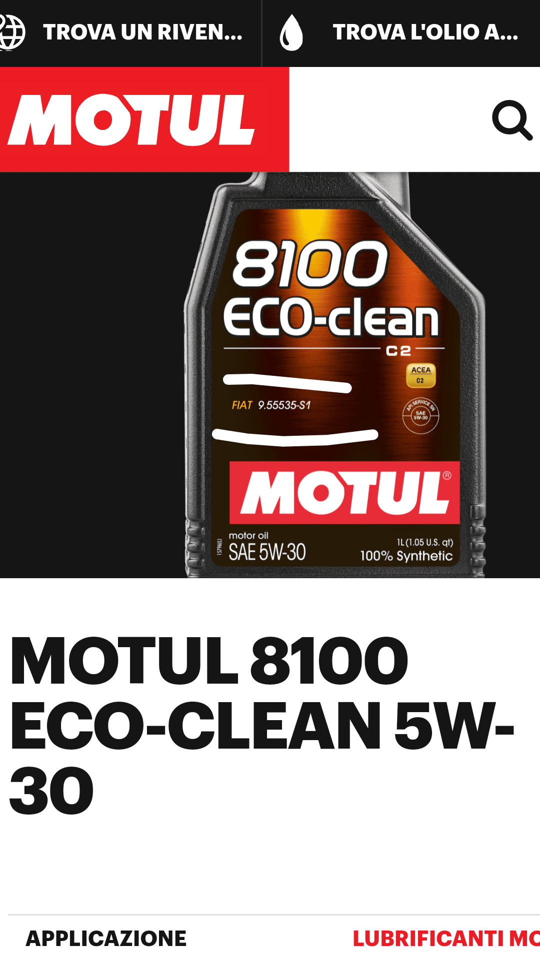

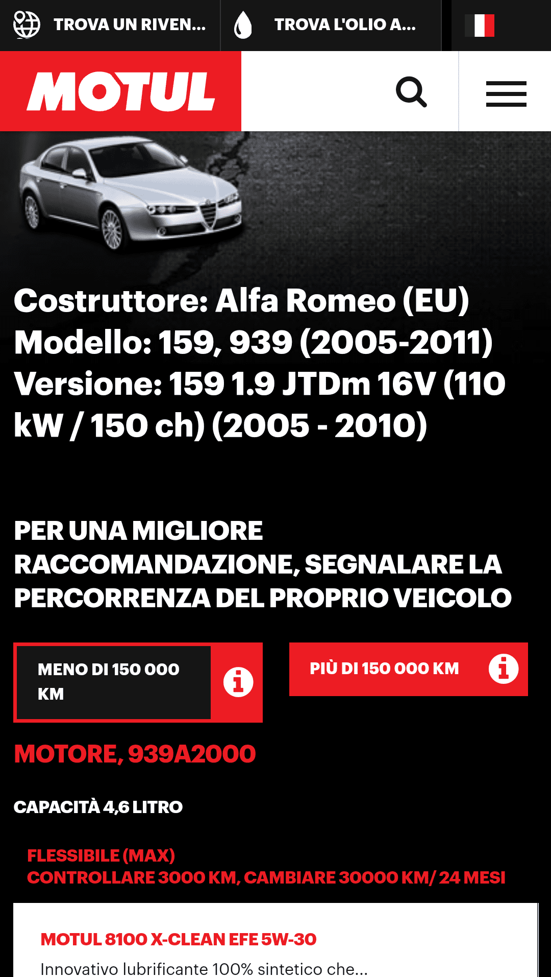

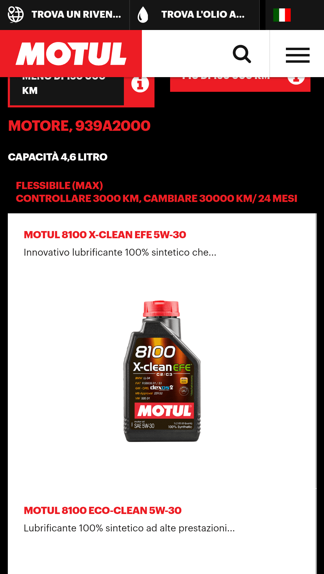

E allora mantieni sempre il 5W30 C2-C3 e basta
Anche motul consiglia questa gradazione
Si vai tranquillo, il discorso delle specifiche e’ bello da affrontare per pura Accademia. Con L’ olio che hai scelto non fai danni, anzi a freddo e per percorsi brevi fa solo che bene.
